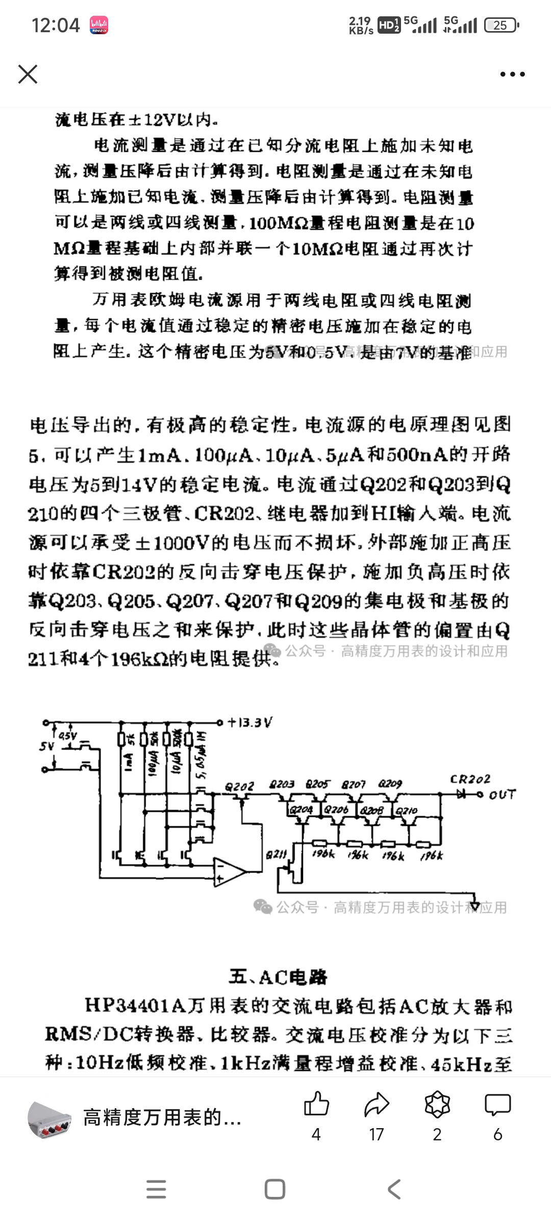

就是一个电流值4选1的恒流源,不过最后输出那4个三极管看不出意图,似乎是一种保护。
输出恒流值 = REF/R52 ...
偶然看到一篇文章,讲了这个保护电路
https://mp.weixin.qq.com/s/HawEdj-ygaA6zxgEr0AODA
