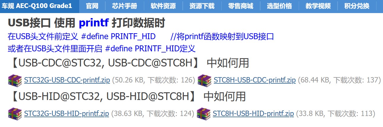

神*** 发表于 2024-11-11 13:26
printf函数 的 格式参数; USB接口 使用 printf 打印数据 - 串行口,DMA支持的4组串口,RS232,RS485,Mo ...

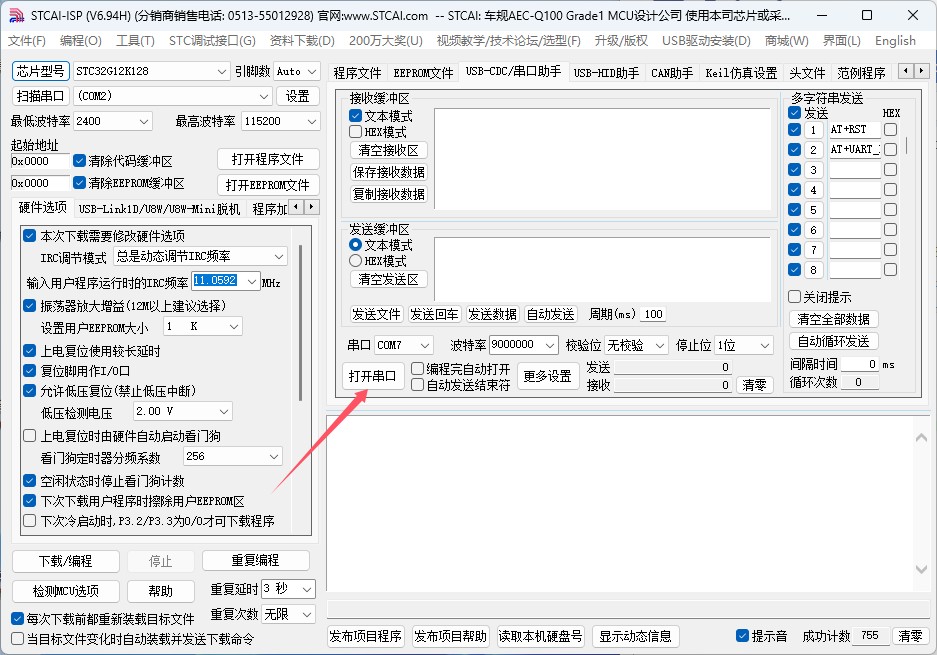

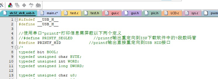

你好,情况是这样,上位机打开串口,所有123以后的所有程序运行正常,不打开串口或者关闭串口图二的3.以后的任务没有执行一直停在2.
usb驱动的宏定义已经开启

你好感谢回复,情况是上位机关闭串口或者未打开,一直停在printf
只要打开上位机程序就运行正常,代码在3楼,谢谢
