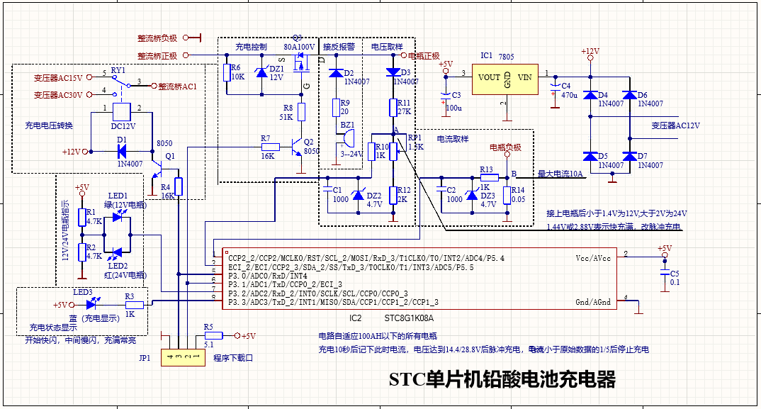

给广大单片机爱好者提供一个项目:单片机全自动铅酸12V/24V电池充电器.
很多私家车和农用车、货运车,时间久了,需要对电瓶充电。市场上卖的所谓全自动微电脑充电器,大部分不是全自动,连单片机都没有,更别谈微电脑。
为此,本人设想了一个充电时电路,用STC8G1K08A的ADC实现对充电电流和电压的监管,因为技术不怎么样,好多都会考虑不到,希望广大朋友提出改进意见,有趣共同玩一把。
因为市场上电瓶大小不一,为兼顾市场上线包型(铁心变压器)充电器,充电电流不能做到标准容量的1/10,以判断比较初始电流和电压达到14.4/28.8V后的电流,来自动停机
哪些不恰当,希望大伙多提。初步设想见图
电路定下来后,大家再来写代码。

只要改下软件就行了,板子已打样,有时间再说
