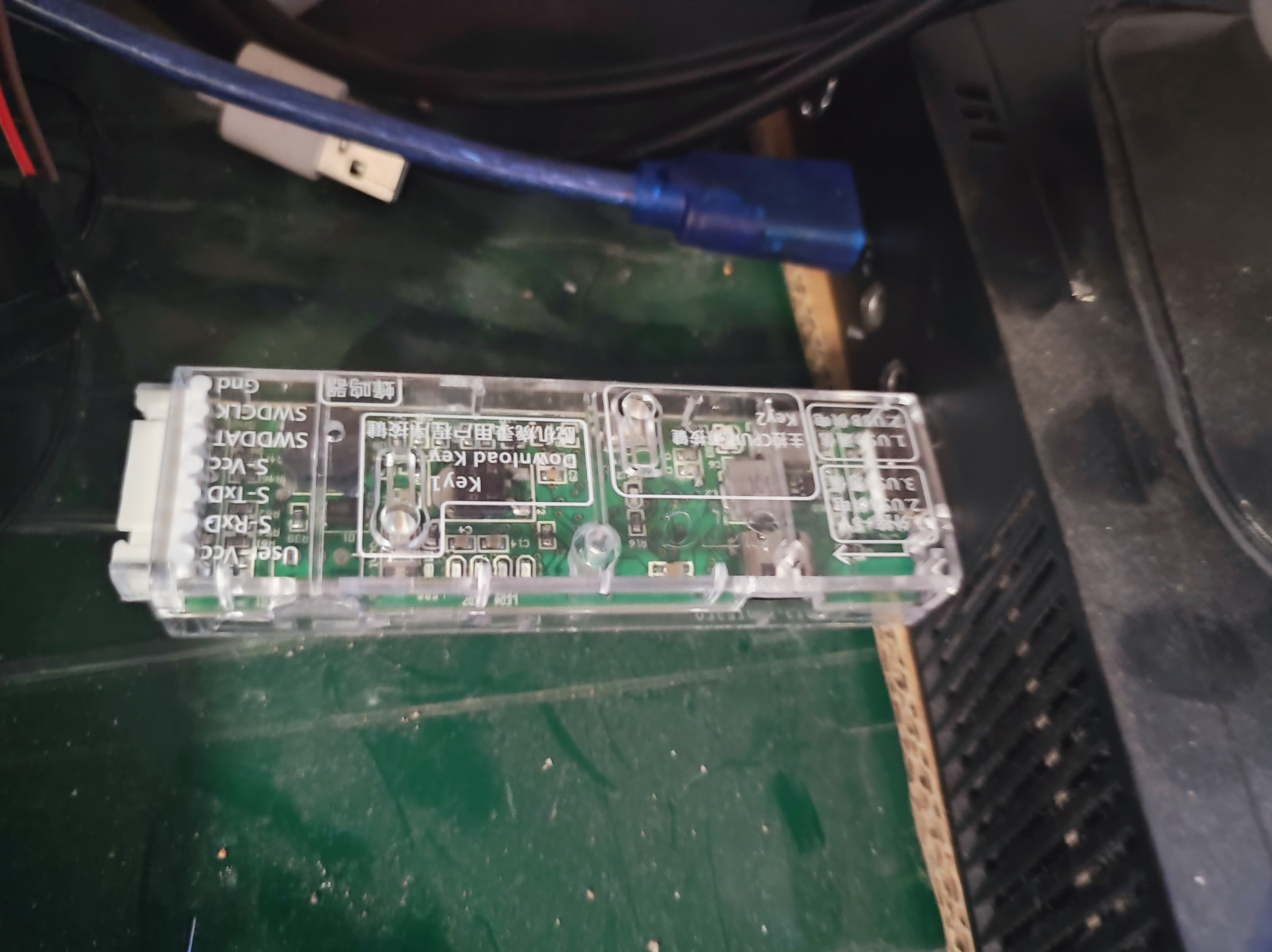

usblink1d没有反应?

发表于 2024-11-10 14:45:17 | 显示全部楼层
灯都没亮,没供电,检查供电和连接

发表于 2024-11-10 15:00:55 来自手机 | 显示全部楼层
DebugLab 发表于 2024-11-10 14:45
灯都没亮,没供电,检查供电和连接
试了c口可以,直连不行

发表于 2024-11-10 15:05:06 来自手机 | 显示全部楼层
直接插电脑上微闪几下。必须C口才能供电,电脑上使用用的同一个usb口

发表于 2024-11-10 15:18:35 来自手机 | 显示全部楼层
c口正常吗?如果正常就是接口坏了

发表于 2024-11-10 15:35:33 来自手机 | 显示全部楼层
soma 发表于 2024-11-10 15:18
c口正常吗?如果正常就是接口坏了
正常的,都是插电脑同一个usb口

发表于 2024-11-10 18:12:04 来自手机 | 显示全部楼层
拿电表试试供电

发表于 2024-11-10 18:23:22 | 显示全部楼层
可能是个别焊接不良吧,这个工具无论是布局还是布线,都严重拖累了STC的形象,老款的U8Wmini我甚至遇到VBUS和GND短路,直接就把电脑USB顶坏了。

发表于 2024-11-10 18:27:40 | 显示全部楼层
USB-TypeC 接口可以,那就是 USB-TypeA 工具这虚焊或电脑那接触不良,
RMB35 还送那么多线,内部加了很多专业电路,亏本补贴销售+送的
