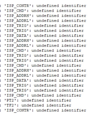

足足5颗STC8051U
想跑一下以前写的一个比较大的程序
烧录进去之后,发现Timer2相关的功能完全不发挥作用。
查阅发现Timer2的定时值控制寄存器换位置了。

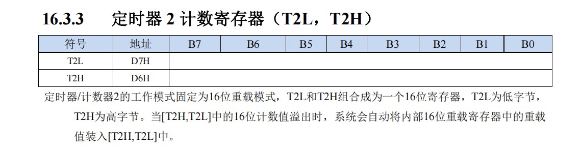

原:
新:
遂更换头文件。
哈哈哈发现好多寄存器已经换名字了,更有些模块的用法也变了,估计这些函数得慢慢移植。
以后再折腾吧

经过一番折腾,还是跑起来了

从定时器2开始,后续的 【1T 8051, 32位8051】,
和 STC89C52RC 定时器不兼容了
T0/T1还是兼容的

神农鼎 发表于 2024-11-10 10:00
普中单片机学习板@89C52, 教学程序移植到强大的【Ai8051U】,32位8051,浮点/三角函数 - 2025全国大学生电 ...
谢谢神农鼎老师。
开发板入门学习例程通常只涉及了51单片机的传统功能模块。
如您的截图呈现的,甚至不包括Timer2
当然也不包括片内的IAP EEPROM
所以这个移植的例程似乎在当前遇到的问题上,帮不到我
