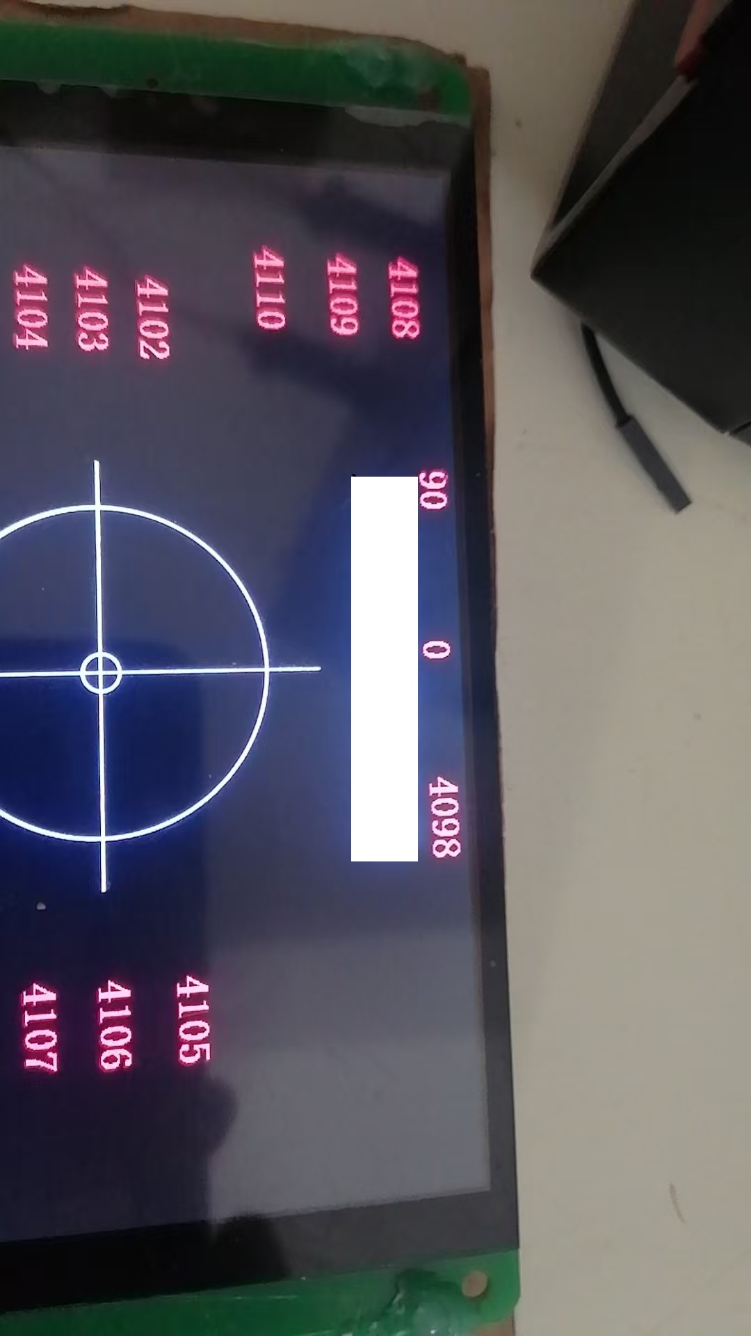

在使用stc8h8k的串口驱动串口屏幕的时候,又想用printf(因为方便),但是输出不了00
                           /*帧头*/ /*总长*/  /*地址*/   /*内容*/
char tmp11[]={0x5A,0xA5,0x05,0x82,0x01,0x01,0x10,0x00};
char tmp12[]={0x5A,0xA5,0x05,0x82,0x01,0x02,0x10,0x01};
char tmp13[]={0x5A,0xA5,0x05,0x82,0x01,0x03,0x10,0x02};
第一个变量地址是1001,发的1000,应该是4096的,串口发送到0终止了,是程序的事情,第二个变量1002,发送的是1001,应该是4097,为什么没有正常显示,第三个变量地址1003,发送的是1002,应该是4098,正常显示

发表于 2024-11-8 15:09:04 | 显示全部楼层
没明白你遇到了什么问题。你的屏幕上有9个数字,和你说的3个数字没什么联系,能更详细说说吗
另外,串口屏的协议文档呢

发表于 2024-11-8 15:13:58 | 显示全部楼层
printf(tmp13);
通过串口发送到串口屏上,串口屏再103的控件上显示1002也就是现在显示的4098
问题是tmp11发送不过去,通过监控串口上的数据发现发送0x5A,0xA5,0x05,0x82,0x01,0x01,0x10后断了
