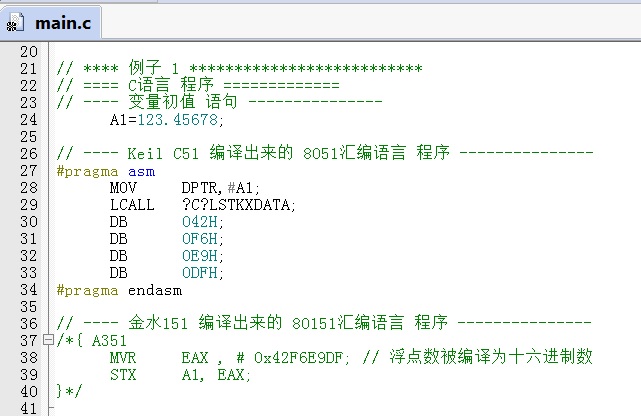

其中第24行程序是给浮点数变量“A1”赋初始值实数“123.5678”。
(5)上图中第28行到第33行是Keil的 C51 编译出来的8051汇编语言程序。第28行程序是将变量“A1”在XDATA空间的地址赋值给DPTR这个8051CPU中唯一的16位地址寄存器中。
由于给4字节变量(浮点数和长整数)赋一个初值在C语言程序中常见的语句,因此Keil将这个操作写成一个公共库函数“?C?LSTKXDATA”,然后调用这个函数将其后面跟随的4个字节内容传送到DPTR指向的XDATA地址中去。
上面程序中的大端数据“042F6E9DFH”是Keil编译器将单精度浮点数(32位)“123.5678”转换为IEEE754标准中的存储格式,其中:
31位:符号位(S),0代表正数,1代表负数。
30-23位:阶码(E),使用移码表示,偏移量为127。
22-0位:尾数(M),纯小数,最高位隐含为1。
(6)上图中第38行和第39行是金水151这个 C351 编译出来的80151汇编语言程序。第38行程序的“MVR”(80151指令)指令是将立即数“0x42F6E9DF”赋值给32位的寄存器“EAX”,第39行程序的“STX”(80151指令)指令是将32位的寄存器“EAX”里的值存放在XDATA空间4字节变量“A1”里
(7)对比C51编译器和金水151的C语言编译器的结果,可以看出C51编译器是将C语言直接编译为8051指令集的汇编语言,再通过A51汇编语言编译器编译为8051CPU可以执行的二进制机器码。
而金水151编译器是将C语言编译为间接的“金水明80151虚拟指令集”的80151汇编语言,然后再通过A351汇编语言编译器将80151汇编语言编译为“寄主单片机”可以执行的二进制机器码,这样就可以将WD-80151单片机“寄生”到任何一种CPU的单片机上去了。
(8)目前金水151编译器内置了8051/80251两种指令集的汇编语言编译器,因此只要在C语言程序中指定“寄主单片机”的单片机的类型和模式,就可以将WD-80151单片机“寄生”到STC的任一款单片机中去

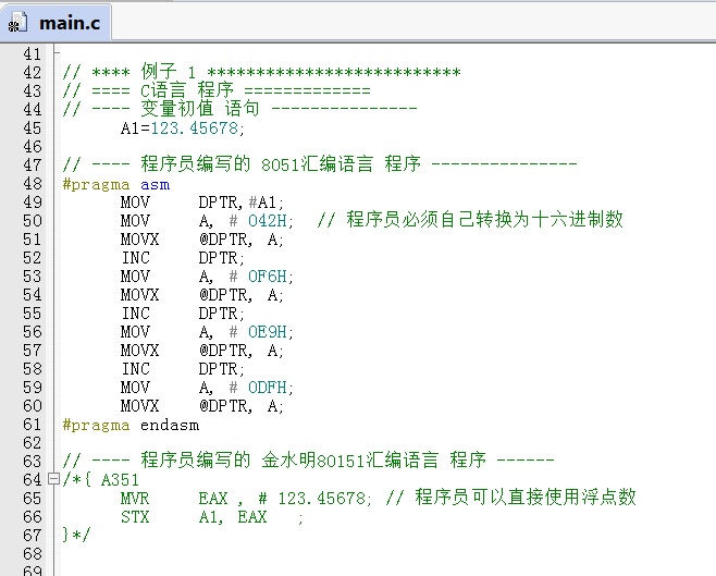

(9)人类程序员编写一般的汇编语言程序,其解决的问题是具体的和局部,除了当年的MS-DOS和PC BIOS外,笔者很少看到有谁将整个应用程序用汇编语言来写的。程序员写汇编语言程序,通常是按照指令集来编写,下图是程序员对C语言变量赋初值语句用8051汇编语言的实现方法:
(10)上图中第65行和第66行是程序员编写的金水明80151汇编语言程序。因为金水明80151指令集是32位指令集和金水151编译器是32位编译器,所以在第65行程序的“MVR”(80151指令)指令中程序员可以将立即数直接写为浮点数的形式(中间含小数点的数),将“123.45678”直接赋值给32位的寄存器“EAX”,其中浮点数到十六进制数的转换由编译器自动完成,方便了程序员的编程工作。
(11)Intel 8051指令集是一个设计十分精美的8位指令集,为了对16位XDATA空间地址和16位的CODE空间地址进行数据的存取操作,其安排了唯一的1个16指针寄存器DPTR,然后利用它对其指向的地址进行8位数据(字节)的读或者写操作。
上图第49行到第60行是最简洁的对一个4字节XDATA变量赋值的汇编语言程序。从其中可以看到8051汇编语言的3个显著特点:
1)由于8051是8位指令集,一次只能存取1个字节(8位)的数据,4字节变量数据要分4次去进行。
2)对于浮点数“123.45678= 0x42F6E9DF”,程序员必须自己将其转换为十六进制数,然后再将其两位两位地写入XDATA空间。
3)8051指令集最精彩点之一是对于DPTR的操作指令只有加1指令“INC  DPTR”,没有减1指令“DEC  DPTR”,因此对4字节变量赋值应该从变量的低位地址(一般称为“变量地址”)开始进行。
那么对于浮点数“123.45678= 0x42F6E9DF”的十六进制表示,是先放左边的“42”还是先放右边的“DF”,就是“大端存储格式”与“小端存储格式”的差别
Keil编译器与金水151编译器都采用大端存储格式。

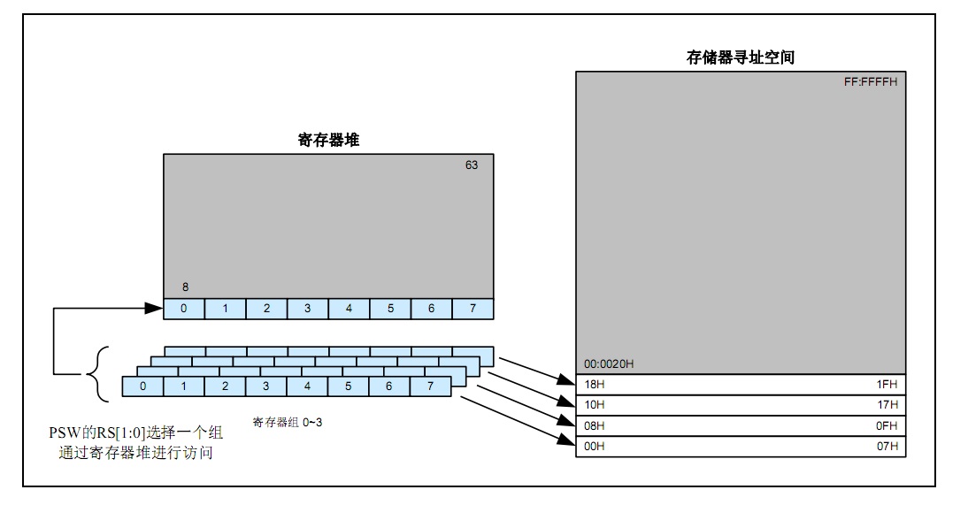

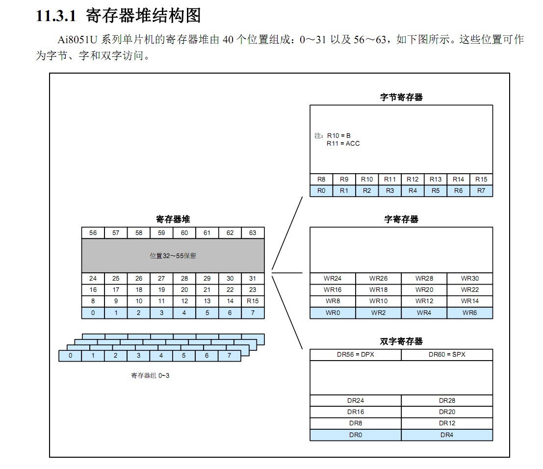

(15)STC单片机采用的80251指令集里的16/32位寄存器是大端存储格式,从下图可以看到其32位寄存器DR0、DR4与8位寄存器的对应关系:
从下图可以看到8位寄存器与内存地址的对应关系:
