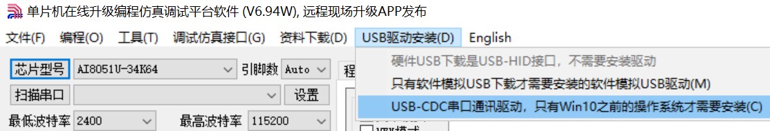

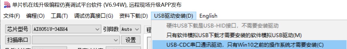

isp能安装驱动?神了,明天试试

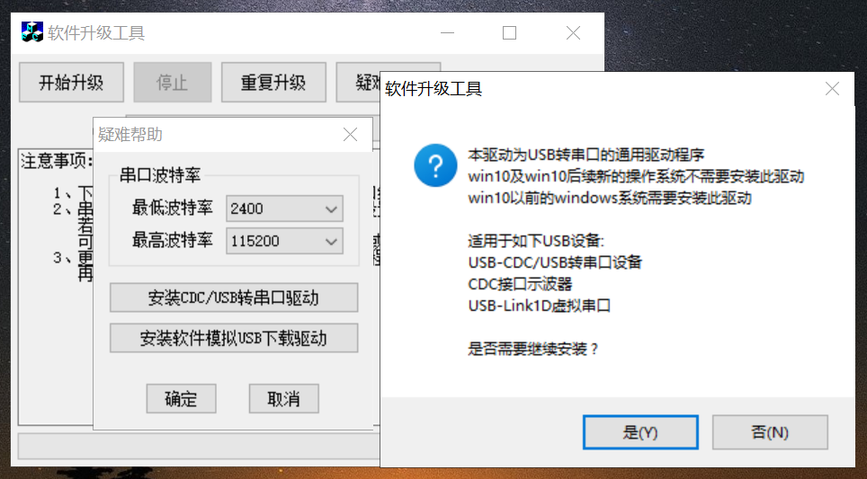

确实可以,ISP很强大.有没有直接安装的那种驱动程序的EXE文件包,不方便把STC ISP软件给客户
生成发布项目程序时,会打包 USB-CDC驱动的安装手段 [attachimg]63085[/attachimg]  详情 回复 发表于 2024-11-7 16:42

发表于 2024-11-7 16:42:17 | 显示全部楼层
lao4ji*** 发表于 2024-11-7 15:12
确实可以,ISP很强大.有没有直接安装的那种驱动程序的EXE文件包,不方便把STC ISP软件给客户 ...

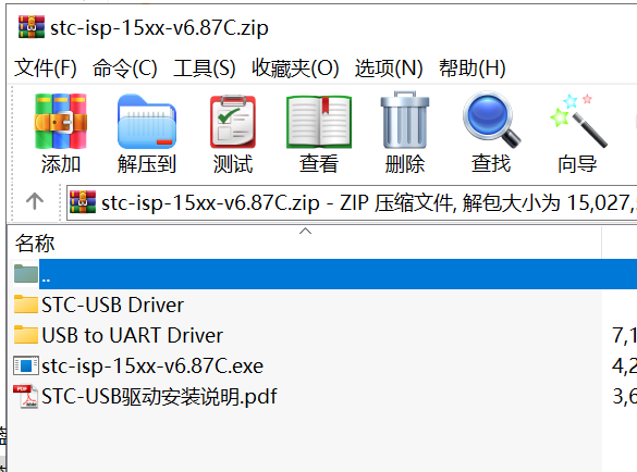

发表于 2024-11-10 14:01:38 | 显示全部楼层
找到了老版本ISP6.87C里有打包USB驱动,发回论坛方便大家,在1楼了
