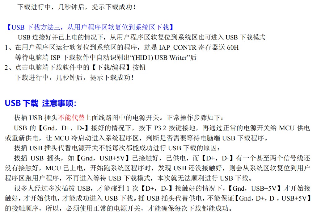

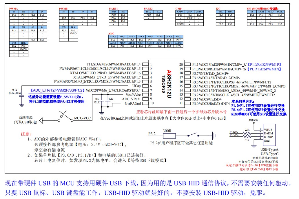

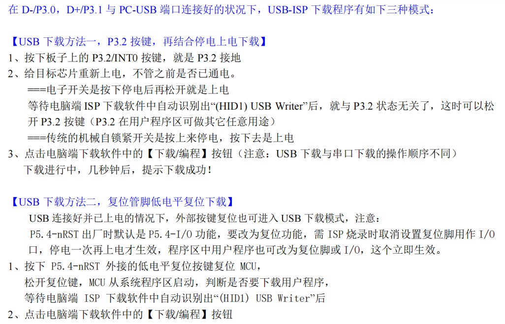

发表于 2024-11-5 10:04:08 | 显示全部楼层
AI8-20241104.pdf
49.89 MB, 下载次数: 164

发表于 2024-11-5 10:19:11 | 显示全部楼层
先接通USB信号,P32接低电平,再上电
不能用插拔连接器的方式代替断电按键

发表于 2024-11-5 10:23:18 | 显示全部楼层
不能用插拔连接器的方式代替断电按键 ...
我是按试验箱的电路搭建的,我的STC8H2K32U都没问题,同样的封装,都是TSSOP20,换成STC8H2K17U就不能烧录程序了,上电还是出厂内置的USB转双串口。
上电是出厂内置的USB转双串口,说明没有正确进入下载状态  详情 回复 发表于 2024-11-5 10:31
