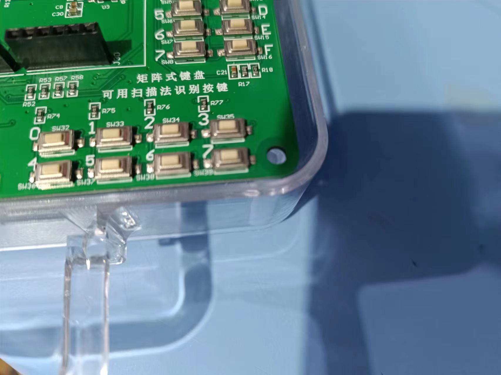

用32G12K128试验箱的矩阵按键点灯,
修改前1键控制P61灯,5键控制P65灯,运行后P61灯不会亮,P65可以亮,其余灯正常;
第一次修改后1键控制P65灯,5键控制P61灯,运行后P61灯会亮,P65可以亮,其余灯正常;
第二次修改后把1键连同它所控制的P61灯程序放在5键连同它所控制的P65灯程序后面,所有灯正常亮
但是只能是按照程序注释上的把两个按键程序调换(不含两个按键所控制的灯的程序或含两个按键所控制的灯的程序)才可以,如果按键程序不换顺序,把俩灯的顺序调换还是像修改前一样
总之,必须把按键1的程序放在按键5后面,所有灯都正常亮

是不是STC32单片机太快了,矩阵按键的扫描激励通过IO送出去后,尚不稳定就开始了状态读取呢?
可以在分别激励1、2、3、4列的P0赋值语句后面,试着增加一点点延时,例如加3个_nop_()函数
他这个判断实在while(1)循环里面,就算状态不稳也不会持续很久,若干次循环后总会稳定,而且只有开灯操作,没有闭灯操作,不大可能因为IO速度太快判断出错。  详情 回复 发表于 2024-11-5 10:17

(1)对于工作在“准双向口”模式的端口,在向端口赋值后(“P0=0XFE; //检测第一列”或者“P0=0XFD; //检测第二列”),需要等两个时钟周期以上才能正确读到端口的数据(“if(P06==0&&P07==1) //0键按下”或者  详情 回复 发表于 2024-11-5 11:13
