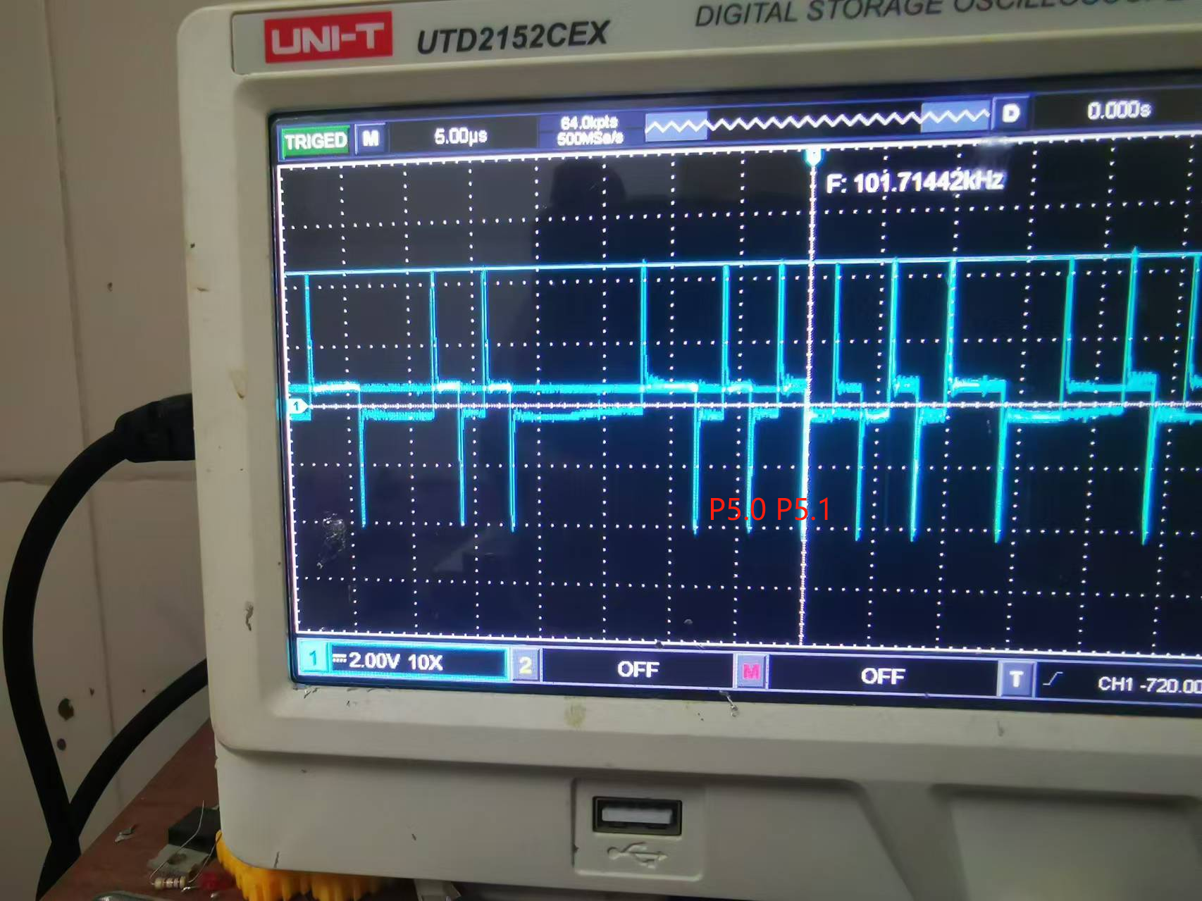

自己做的板用P0.0 P0.1 脚做CAN1通讯,怎么测试都不行,测试波形也不对。
然后用屠龙刀测试CAN1通讯,选择P5.0 P5.1脚可以通讯 ,
然后切换到P0.0 P0.1  测试两对脚的波形, P0.0 P0.1与P5.0 P5.1相差很远
P0.0 P0.1
P0.0 P0.1
P5.0 P5.1
P5.0 P5.1

发表于 2024-11-4 22:38:13 | 显示全部楼层
看起来似乎是io口模式没配置好?
请检查一下两组io的配置模式是否一样

发表于 2024-11-5 21:45:46 | 显示全部楼层
测试用的是屠龙刀里面的程序  哪里都没改  只是改了下这里
        CANEN = 1;          //CAN1模块使能
        CANSEL = 0;         //选择CAN1模块
        //P_SW1 = (P_SW1 & ~(3<<4)) | (1<<4); //端口切换(CAN_Rx,CAN_Tx) 0x00:P0.0,P0.1  0x10:P5.0,P5.1  0x20:P4.2,P4.5  0x30:P7.0,P7.1
  CAN_S1 =0;   CAN_S0=0;

发表于 2024-11-25 19:42:18 | 显示全部楼层
        CANSEL = ...
那里都没改就改这里就不对,
  1. void GPIO_config(void)
  2. {
  3.         P3_MODE_IO_PU(GPIO_Pin_0 | GPIO_Pin_1);                //P3.0,P3.1 设置为准双向口
  4.         P5_MODE_IO_PU(GPIO_Pin_LOW);                //P5.0~P5.3 设置为准双向口
  5.         CAN1_SW(CAN1_P50_P51);                                //CAN1_P00_P01,CAN1_P50_P51,CAN1_P42_P45,CAN1_P70_P71
  6.         CAN2_SW(CAN2_P52_P53);                                //CAN2_P02_P03,CAN2_P52_P53,CAN2_P46_P47,CAN2_P72_P73
  7. }
应该有这么一段定义iO口的
