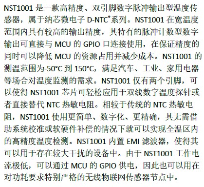

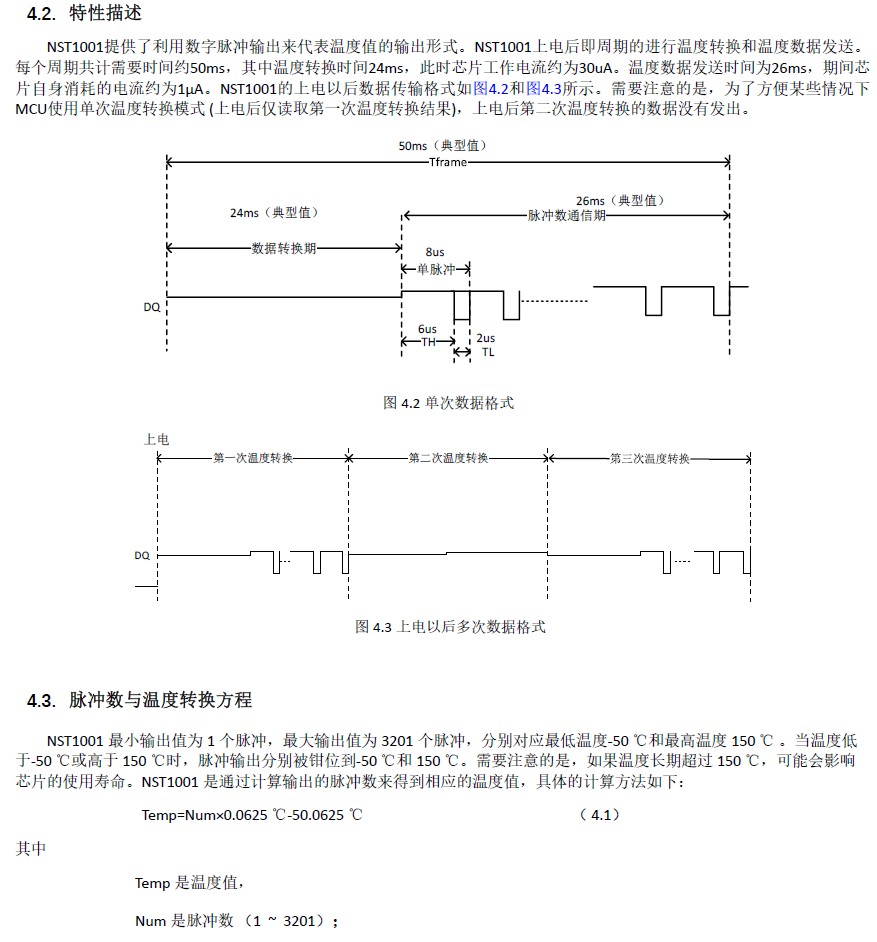

发表于 2024-11-14 17:29:49 | 显示全部楼层
NST1001
单总线温度传感器
比DS18B20精度高
NST1001.pdf (1.2 MB, 下载次数: 222)
NST1001_Datasheet_Rev_1.12_EN.pdf (2.12 MB, 下载次数: 228)
NST1001HA_Datasheet_Rev_1.13_EN.pdf (2 MB, 下载次数: 234)
NST1002_Datasheet_Rev_1.0_EN.pdf (1.19 MB, 下载次数: 209)

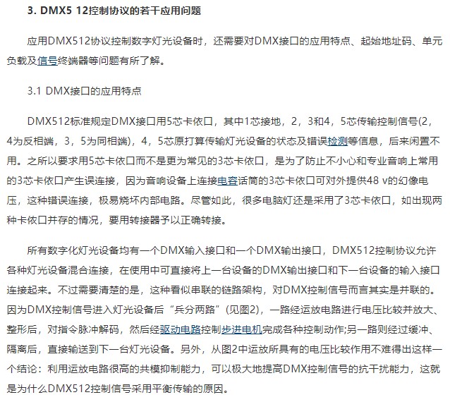

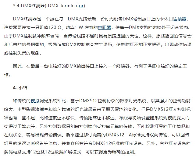

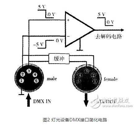

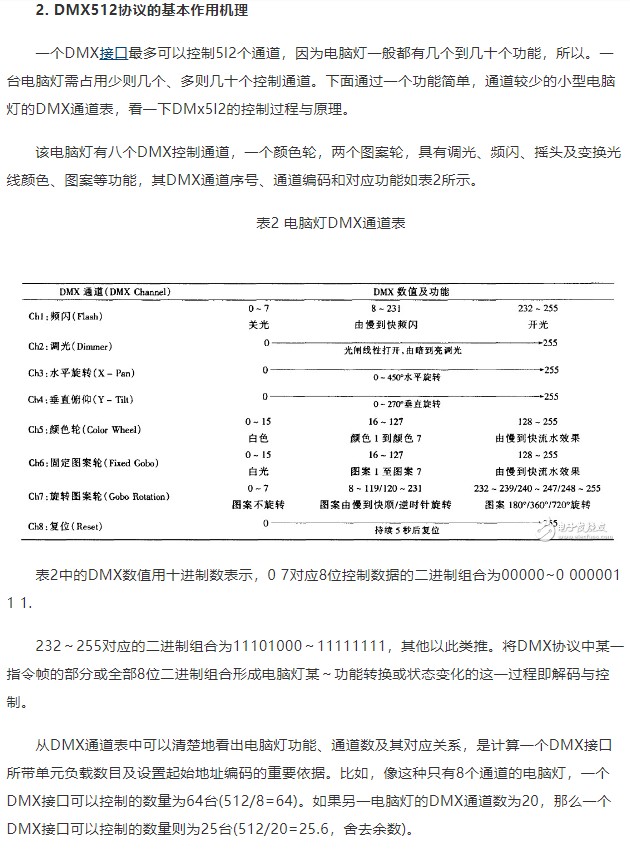

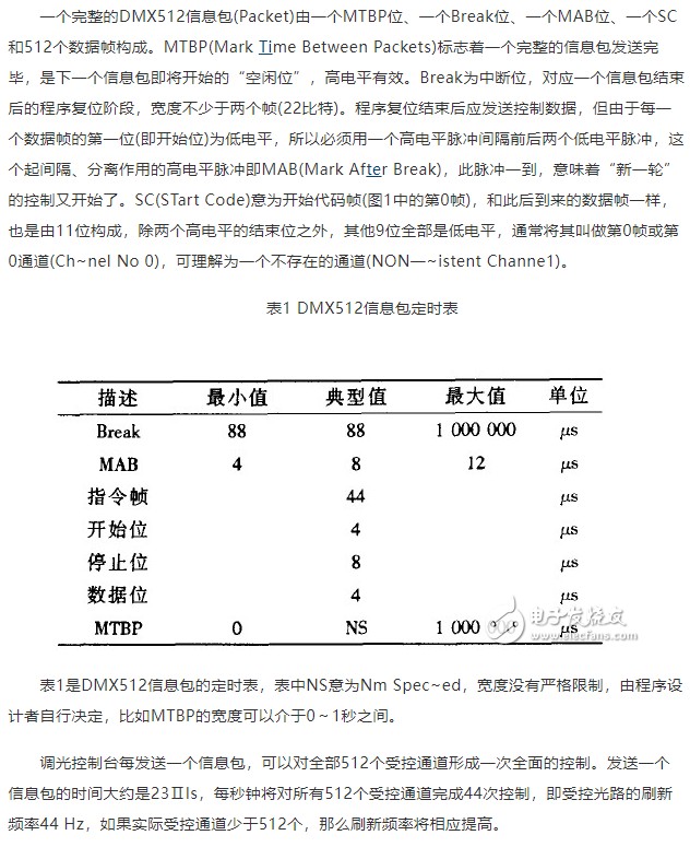

发表于 2024-11-14 17:33:26 | 显示全部楼层
神*** 发表于 2024-11-14 17:24
请将 DMX512的资料发上来,我们看下
DMX512
PHY是485
和UART相比,多了个同步头,波特率250Kbps,1位起始位,8位数据,2位停止位 用UART就可以  详情 回复 发表于 2024-11-14 17:42

发表于 2024-11-14 17:42:36 | 显示全部楼层
用UART就可以

发表于 2024-11-14 18:10:35 | 显示全部楼层
li*** 发表于 2024-11-5 12:14
是否可以集成DMX512驱动,或者通过扩展芯片驱动它。
DMX512(Digital MultipleX 512)是舞台灯光控制协议,使用250kbps的波特率,走RS485信号,最多控制512个灯,每个灯一个字节,0~255级亮度,广播方式,无应答,但是有一个低电平88us的起始信号,这点跟串口不同,其余都是串口数据。

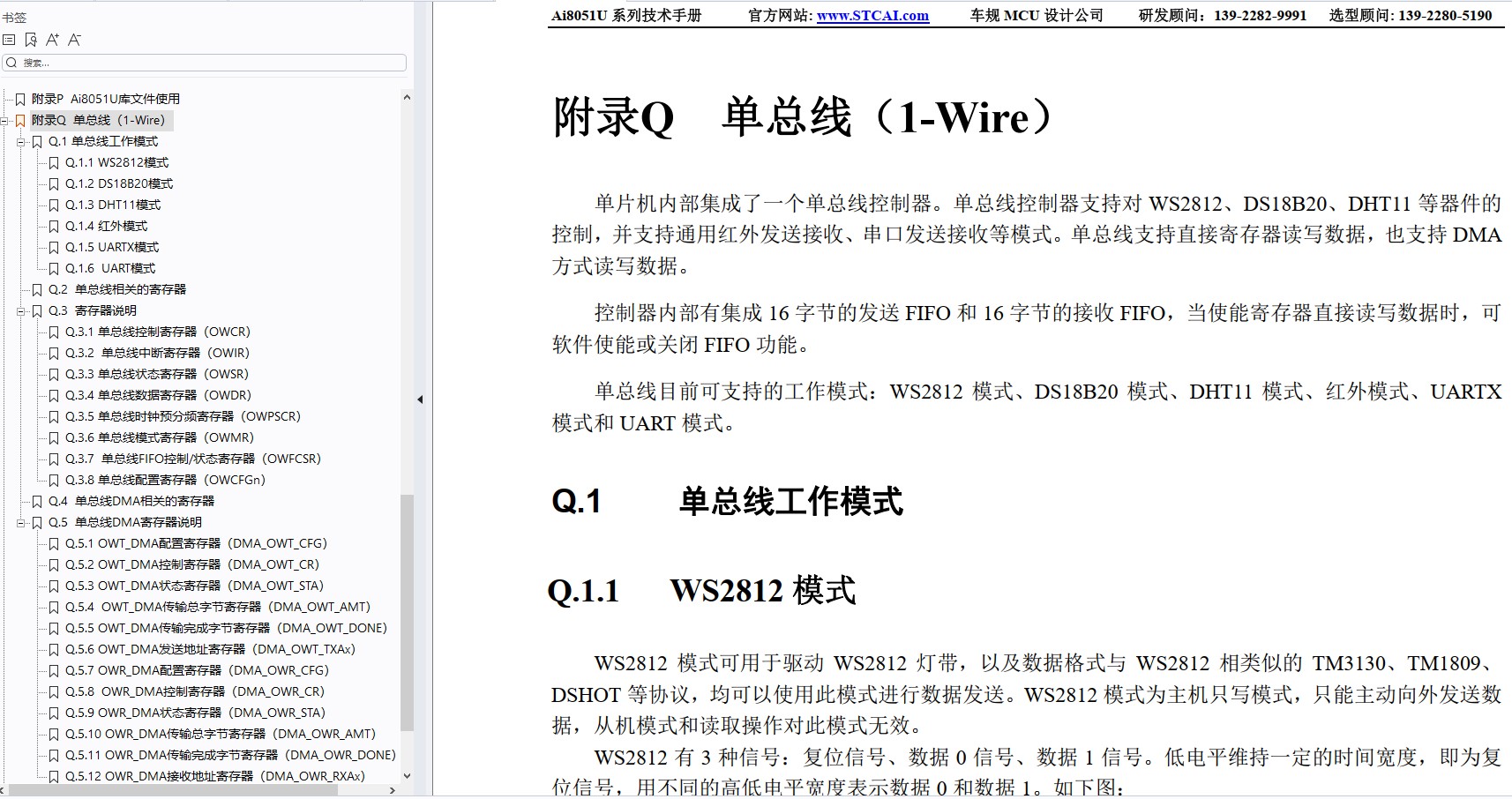

发表于 2024-11-15 20:25:08 | 显示全部楼层
请问,单总线模式支持BPC电波钟模块解码吗?
我们没接触过这个,具体您要研究下,我们这个说明 [attachimg]63960[/attachimg] https://www.stcaimcu.com/data/download/Datasheet/Ai8051U.pdf  详情 回复 发表于 2024-11-15 20:44
