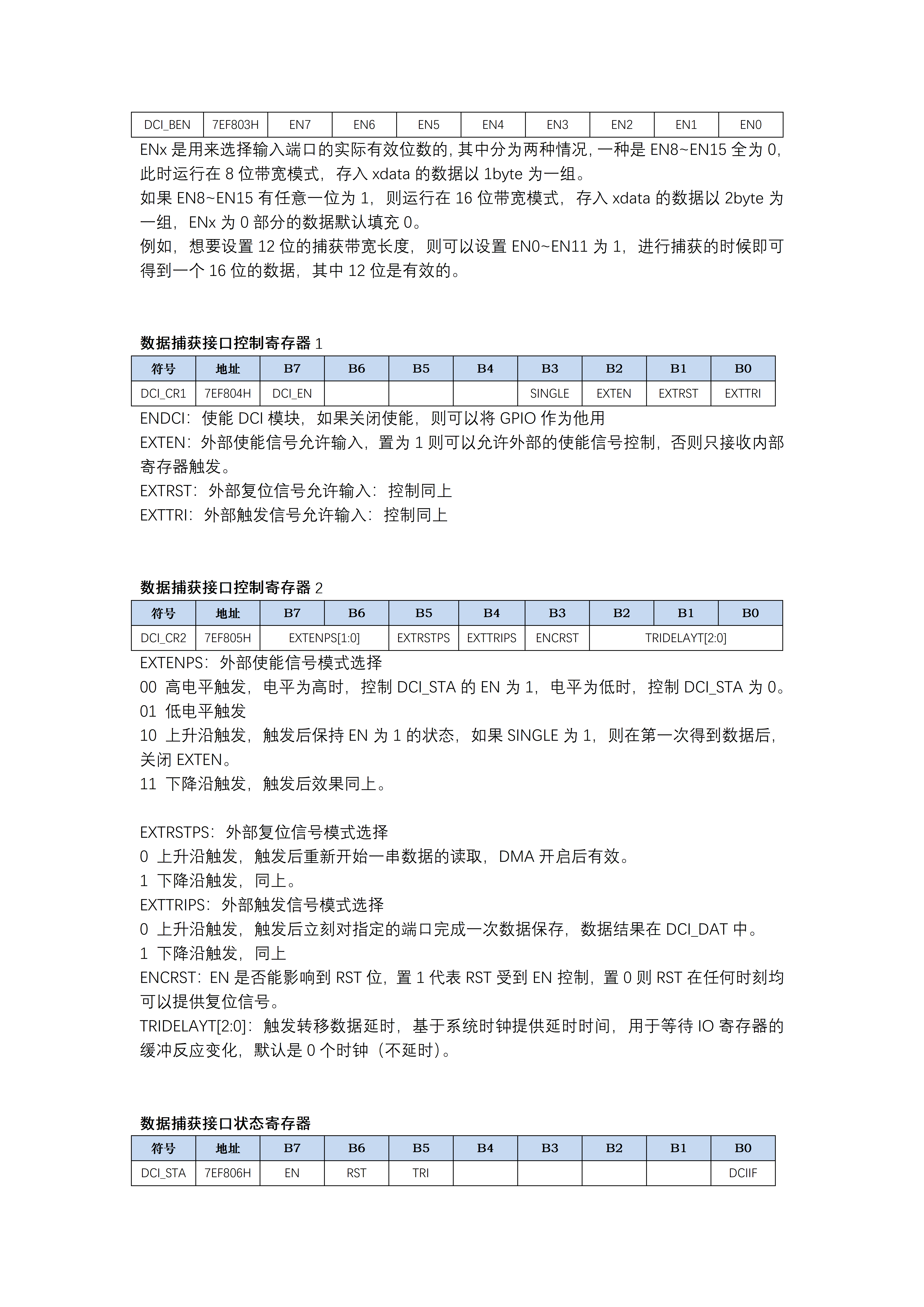

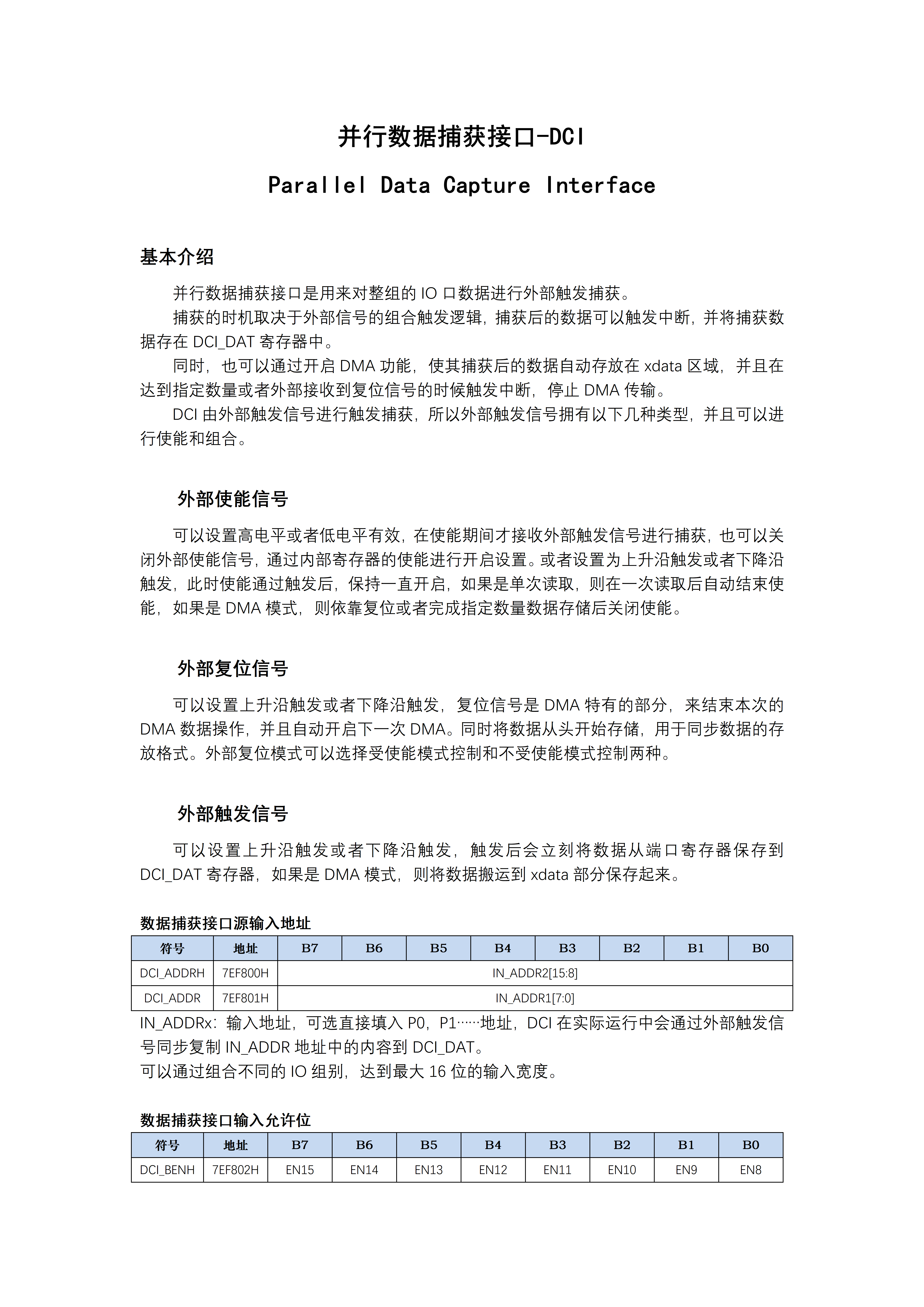

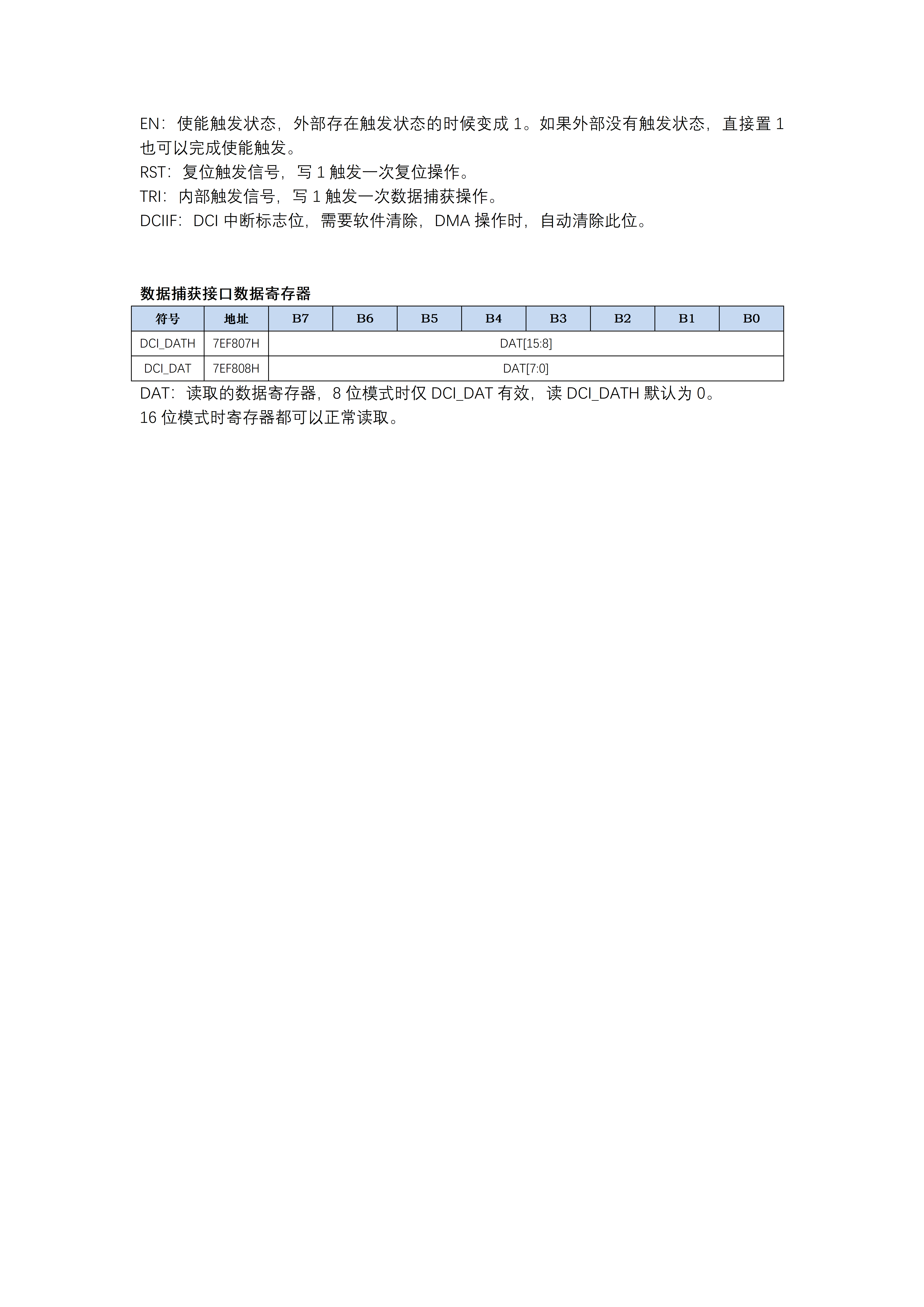

神*** 发表于 2024-11-4 22:57
帮定个详细的规格,寄存器给出来,每个位如何用,寄存器地址你给个没用过的区块的就行了 ...
初稿,考虑了不同的数据宽度需求和多种触发方式选择
STC 外部触发DAT存储.docx (17.21 KB, 下载次数: 198)
预览:
下周组织学习讨论,帮继续完善  详情 回复 发表于 2024-11-5 15:24

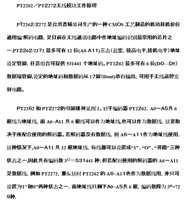

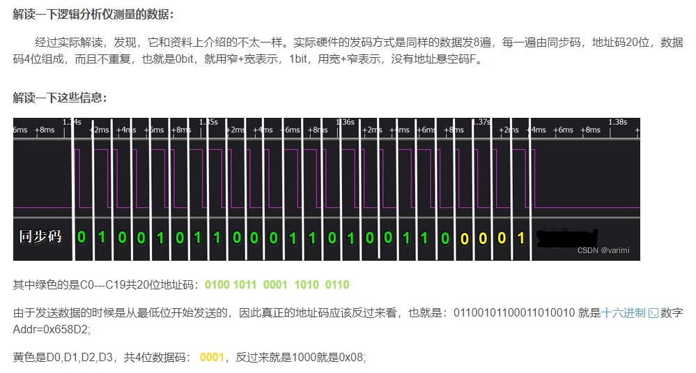

还想到一种单总线信号
PT2262/EV1527的无线电遥控编解码
PT2262、EV1527区别:
PT2262:12位地址(三态),6位数据
EV1527:20位地址,4位数据
PT2262.pdf (588.6 KB, 下载次数: 206)
EV1527.pdf (708.2 KB, 下载次数: 220)
PT2262/EV1527的无线电遥控编解码,使用并不归零码,速速较慢,并且好多使用超再生接收,噪声大,从我的经验看,用MCU硬件外设接收反而不大好,软件接收可以做数字积分滤波,抗干扰好。 其实无线遥控我喜欢自定义的  详情 回复 发表于 2024-11-14 18:16
