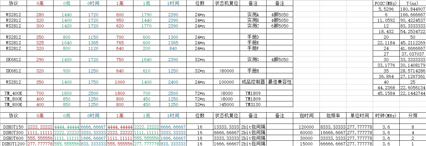

看看我们附录的这个已测试通过的规格是否满足这个DSHOT要求,不满足我们再改
看完 TM3130、TM1809、DSHOT应该是可以使用WS2812模式的 DSHOT需要特殊的主时钟频率配合(3.6MHz的倍数) 发现错别字: [attachimg]62836[/attachimg]  详情 回复 发表于 2024-11-4 23:47
7378
14037
发表于 2024-11-4 23:47:40 | 显示全部楼层
神*** 发表于 2024-11-4 23:22
看看我们附录的这个已测试通过的规格是否满足这个DSHOT要求,不满足我们再改 ...
看完
发现错别字:
