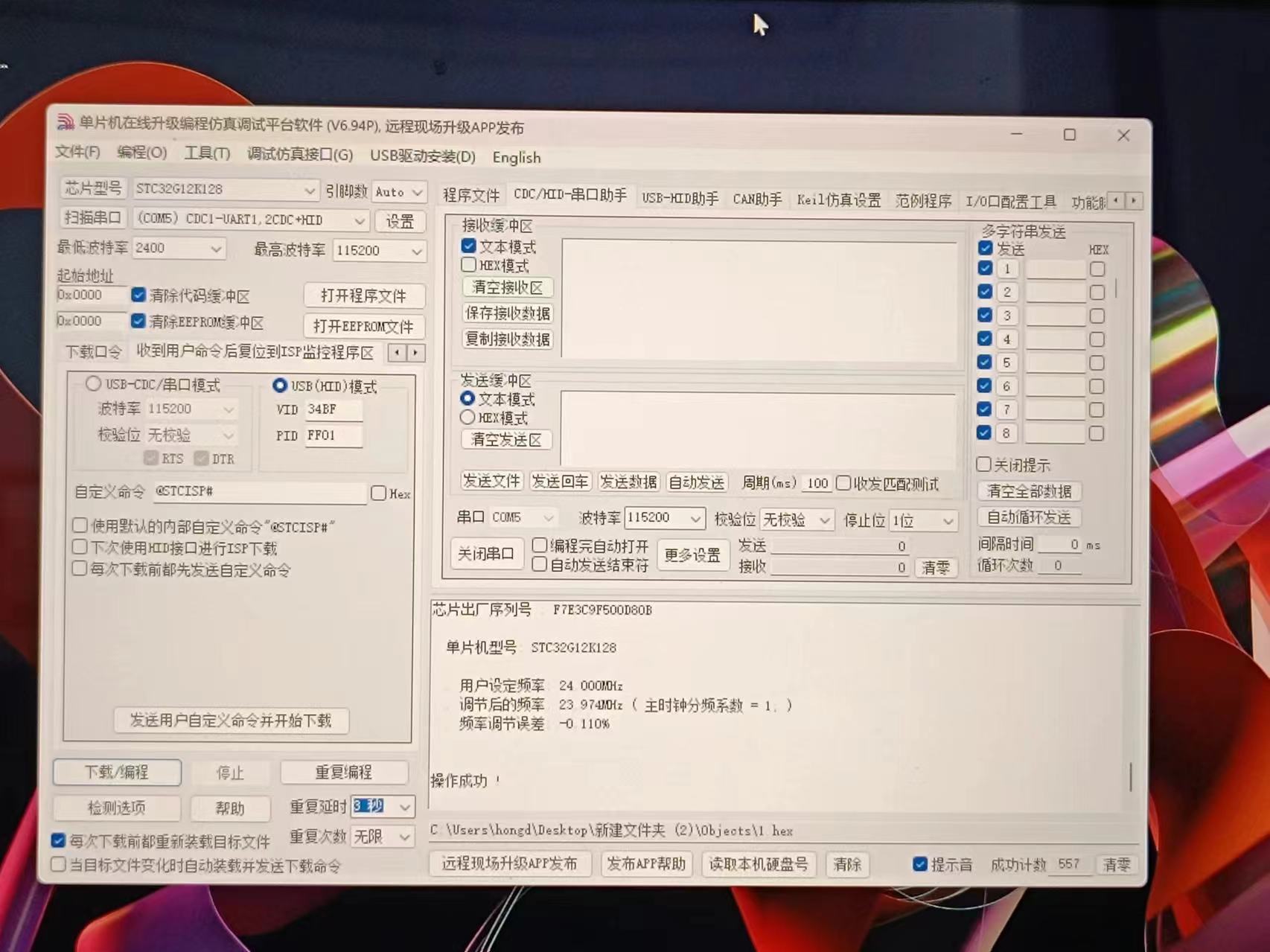

用一箭双雕转化器和STC32G12K128试验箱进行ADC电压采集,没有反应为什么。

这是对的,因为你没配置串口相关,也没将printf关联到串口上。
具体可以参考论坛内有关printf的相关帖子,有详细介绍应该如何使用

有 printf,但是没初始化串口单片机不知道 printf到哪里
我记得是默认打印到内存里了,不过具体存在哪里,就不知道了  详情 回复 发表于 2024-11-2 23:04
