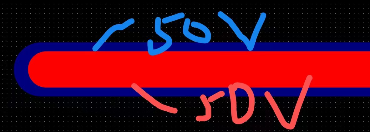

同一个电源线通过过孔连接,顶层和底层平行走线可以吗

低于20MHz的信号线,不需要考虑什么直角走线、平行、不等长还有阻抗是否匹配的问题,走通就能用。
  • 打卡总天数:748
  • 最近打卡:2026-07-23 12:57:53
140
3696
9537
9537
发表于 2024-11-2 23:00:58 | 显示全部楼层
低速信号线只需要考虑连起来就行,高速一点的spi或者串口有干扰就把线拉短点。
更重要的是电源线足够粗,过流能够保证。
还有地平面的完整,不能某个地方特别细。模拟地和数字地要单点接地。
一般需求的pcb绘制满足这些要求就够了
