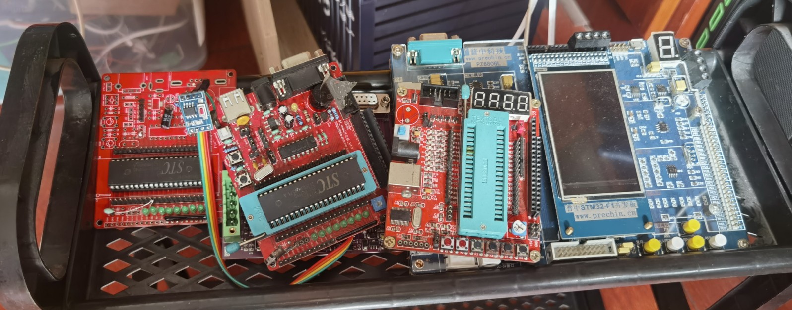

有幸看到您的这个帖子,才在普中HC6800-EM3 V3.0实验箱上插上Ai8051U。
使用下来觉得应该让Ai8051U的硬件USB功能在老实验箱上发挥作用。
经过一段时间的摸索,给出一个简单方法。
详细描述在这里:在普中HC6800-EM3 V3.0实验箱上用上Ai8051U芯片,体验USB功能带来的方便和高效。
欢迎指正!谢谢!
使用下来觉得应该让Ai8051U的硬件US ...
共同进步
直插DIP40时,有的板子可能要改下复位电路
https://www.stcaimcu.com/forum.p ... 1533&pid=116718

ercircle 发表于 2025-12-7 12:09
共同进步
您说的很对。
我在看实验箱原理图时也发现原外围复位电路与Ai8051∪的逻辑有些不同。只是不用外围复位电路时,对插上的Ai8051∪没发现有影响,也包括时钟电路。
STC的Ai8051功能很强!兼容能力也很强!!
对有些板子,可采取翘起芯片复位脚的方式不接入电路。这个要看原电路如何设计的才能确定采取什么方法。
