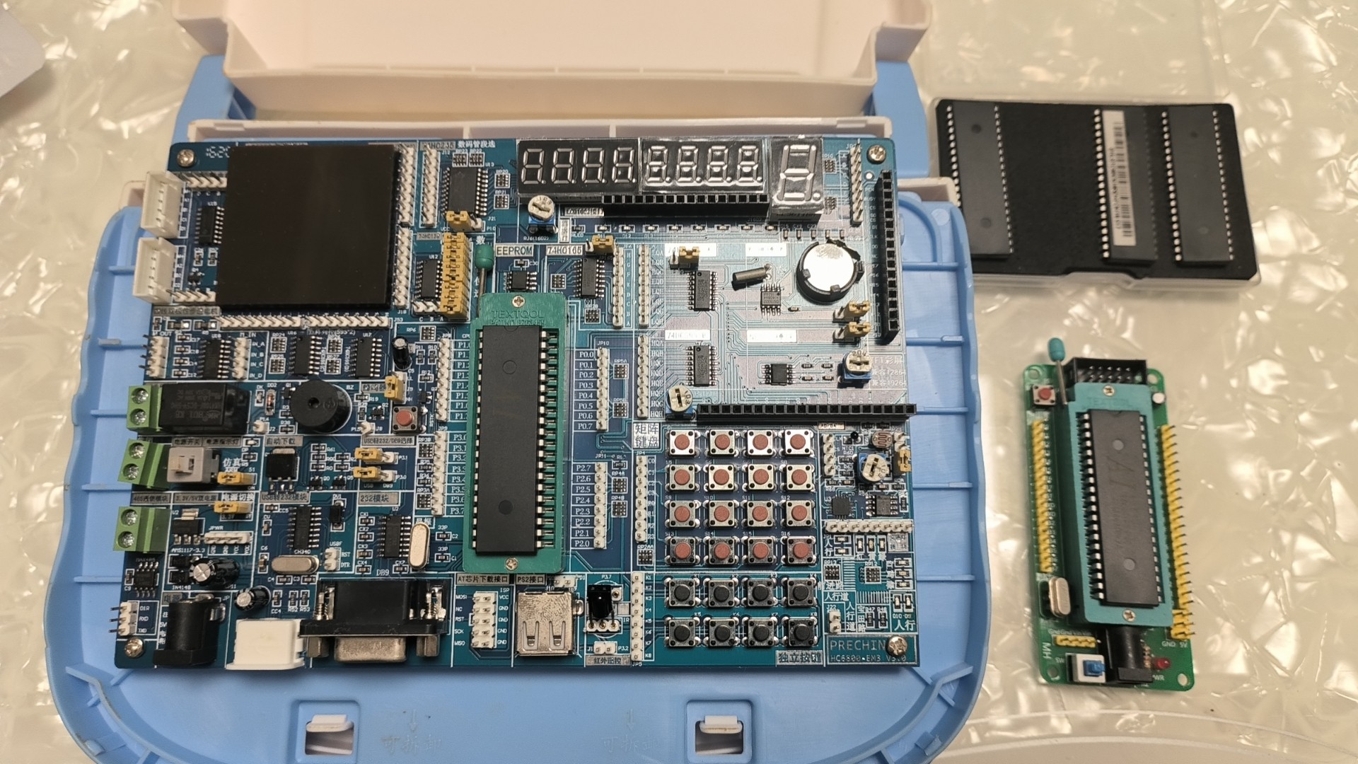

使用普中51学习板重新学一遍Ai8051U记录贴

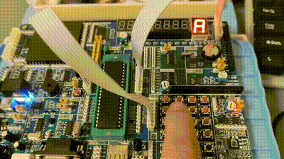

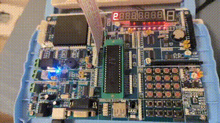

 楼主| 发表于 2024-11-1 20:56:52 | 显示全部楼层
矩阵扫描踩个小坑记录下,行列转换cpu太快IO状态没反应过来,加个延时好了
