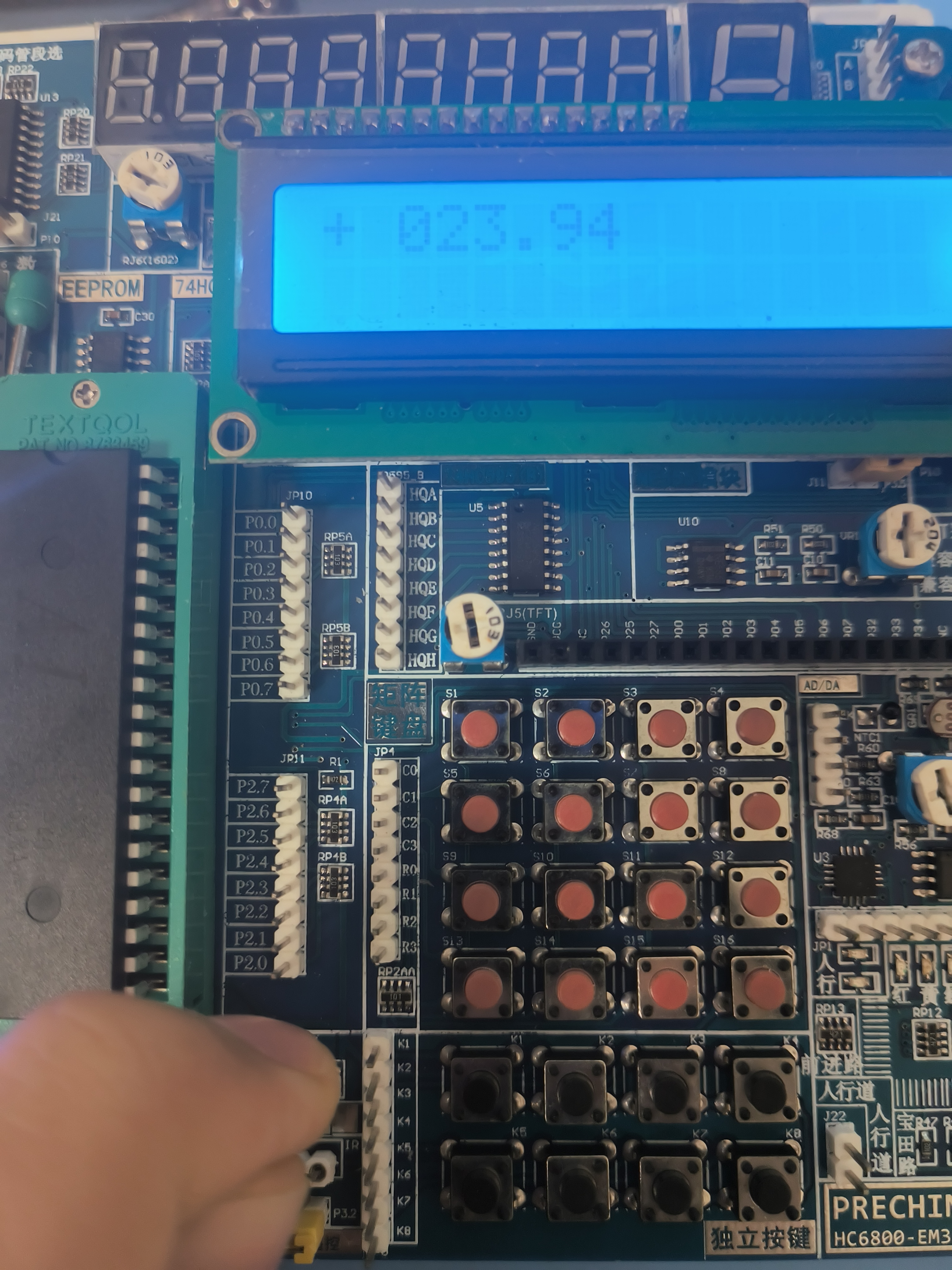

 楼主| 发表于 2024-11-2 13:05:26 | 显示全部楼层

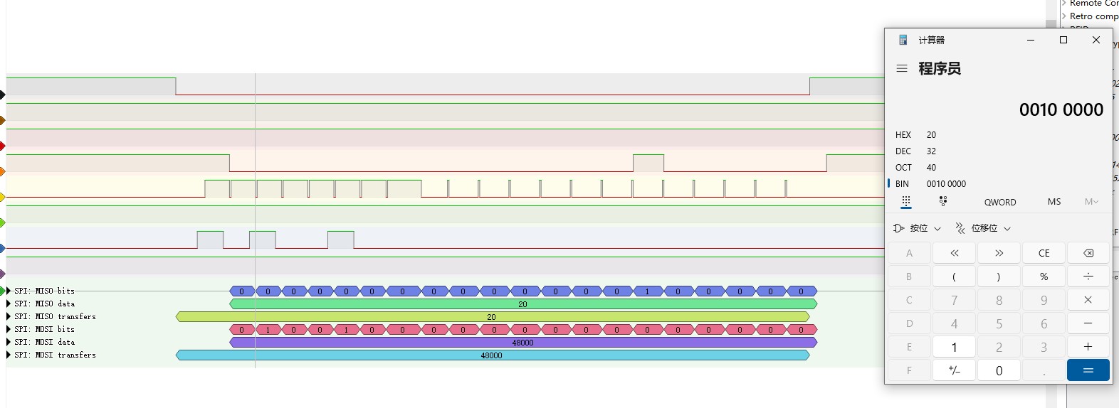

光敏电阻查询时序分析,前8位查询,后12位回复采样值。PDIP封装的好处,好抓波形。
27
351
1730
1730

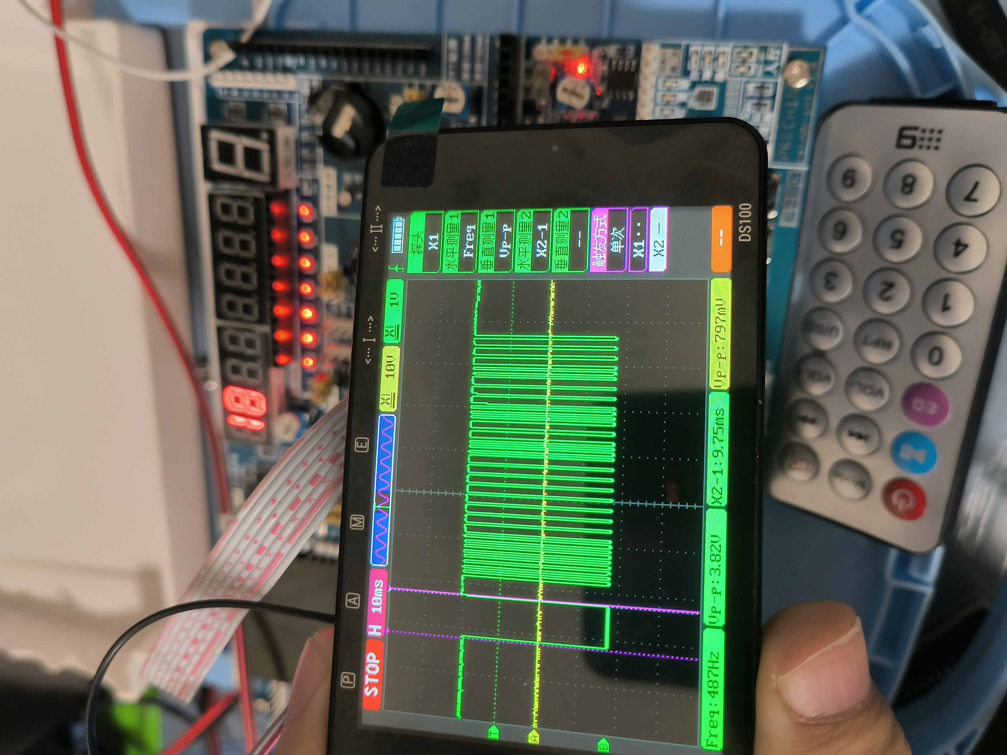

 楼主| 发表于 2024-11-2 13:27:30 | 显示全部楼层
到协议这块就难受了,时序nop什么的都对不上,硬怼。
用延时函数照着51的波形硬拉一个出来
并找到一个差一点:51函数里没声明static居然当静态变量用

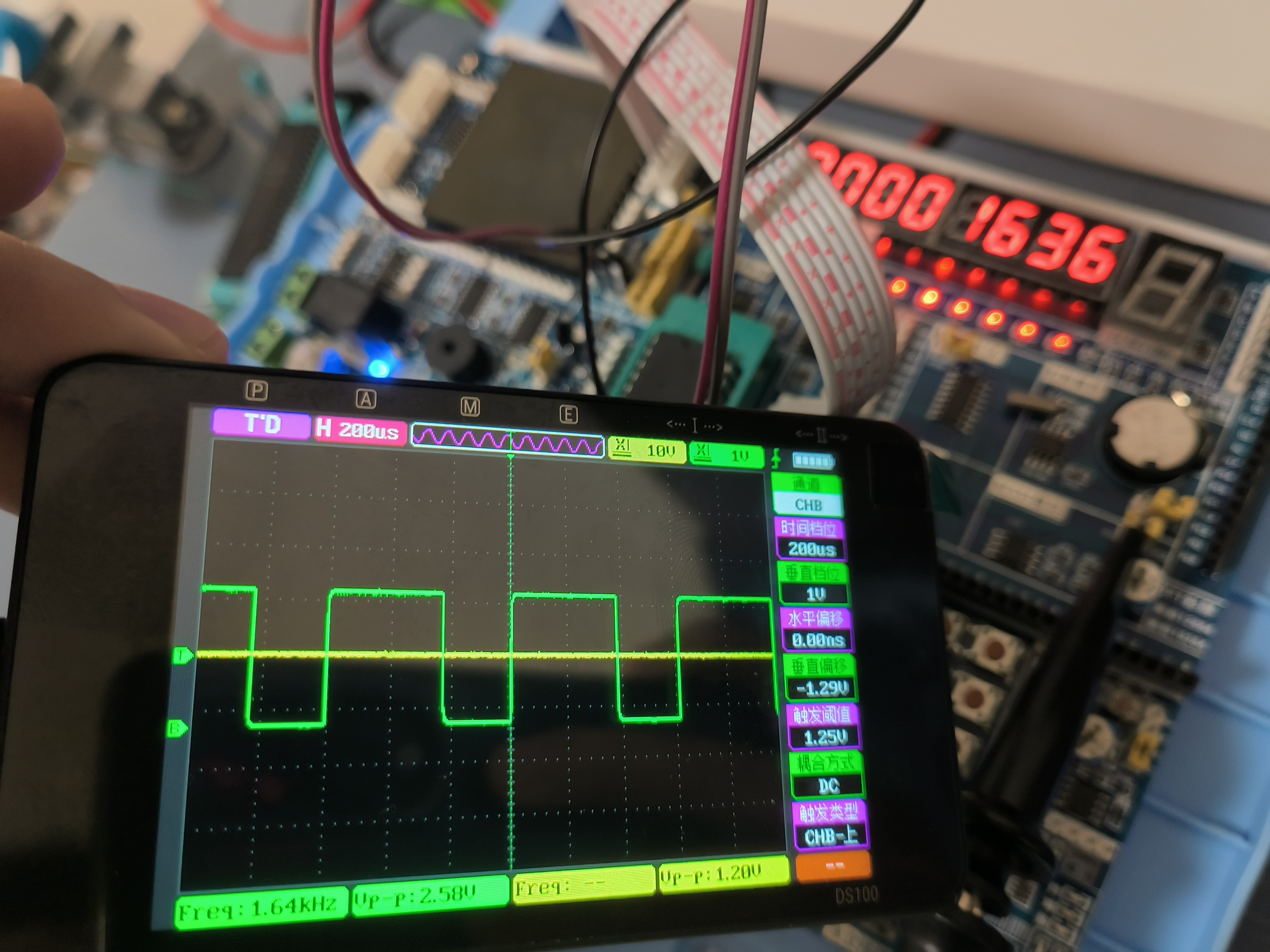

复习下定时器装填值计算规则,新GET个1T模式,吊~

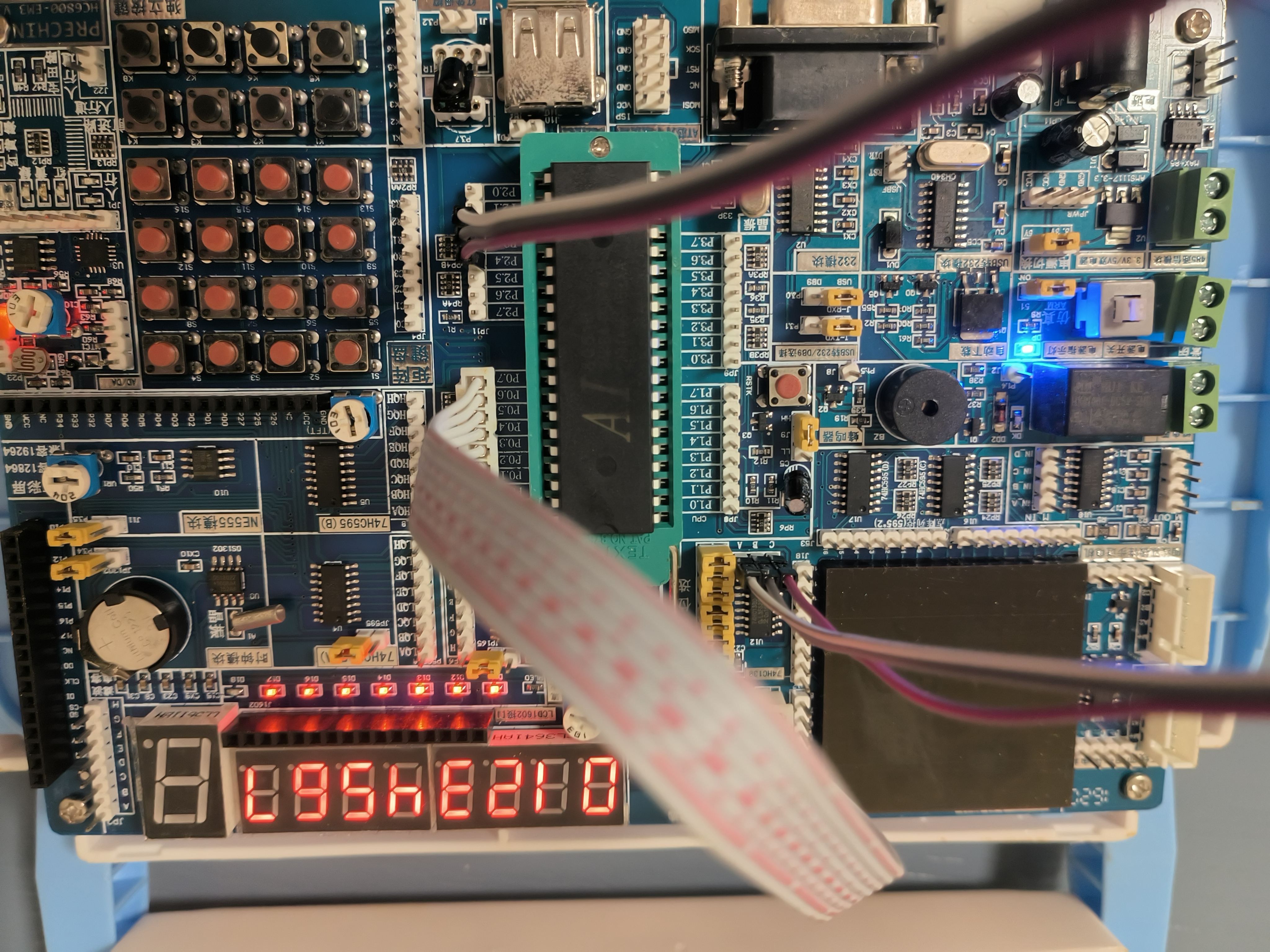

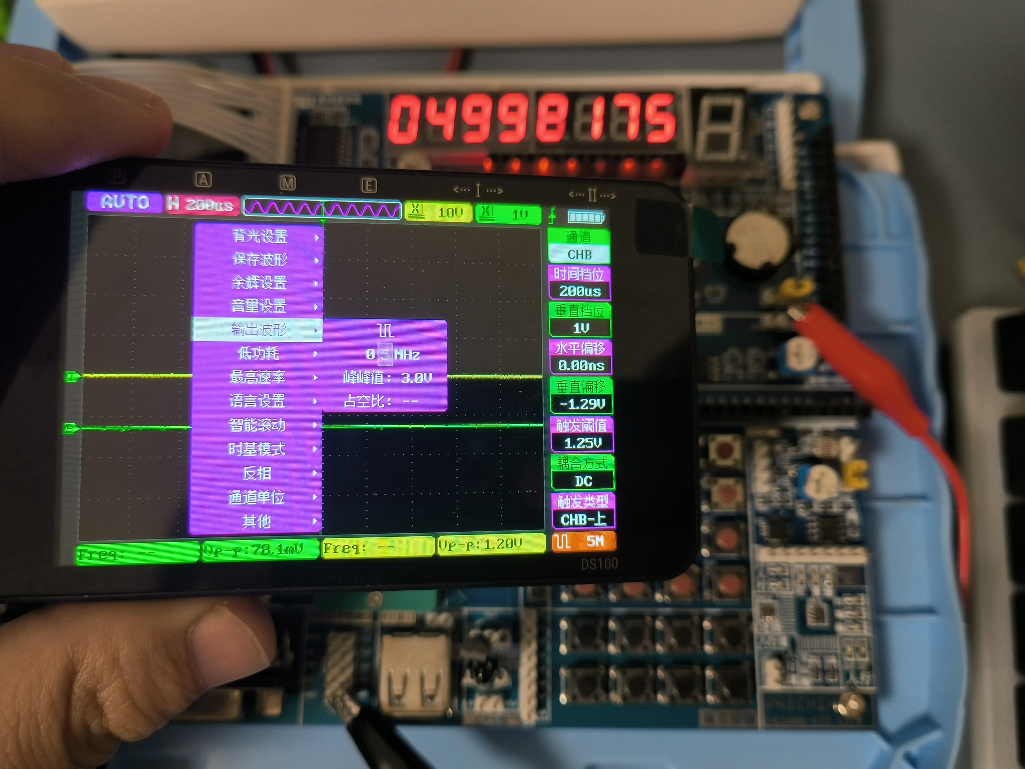

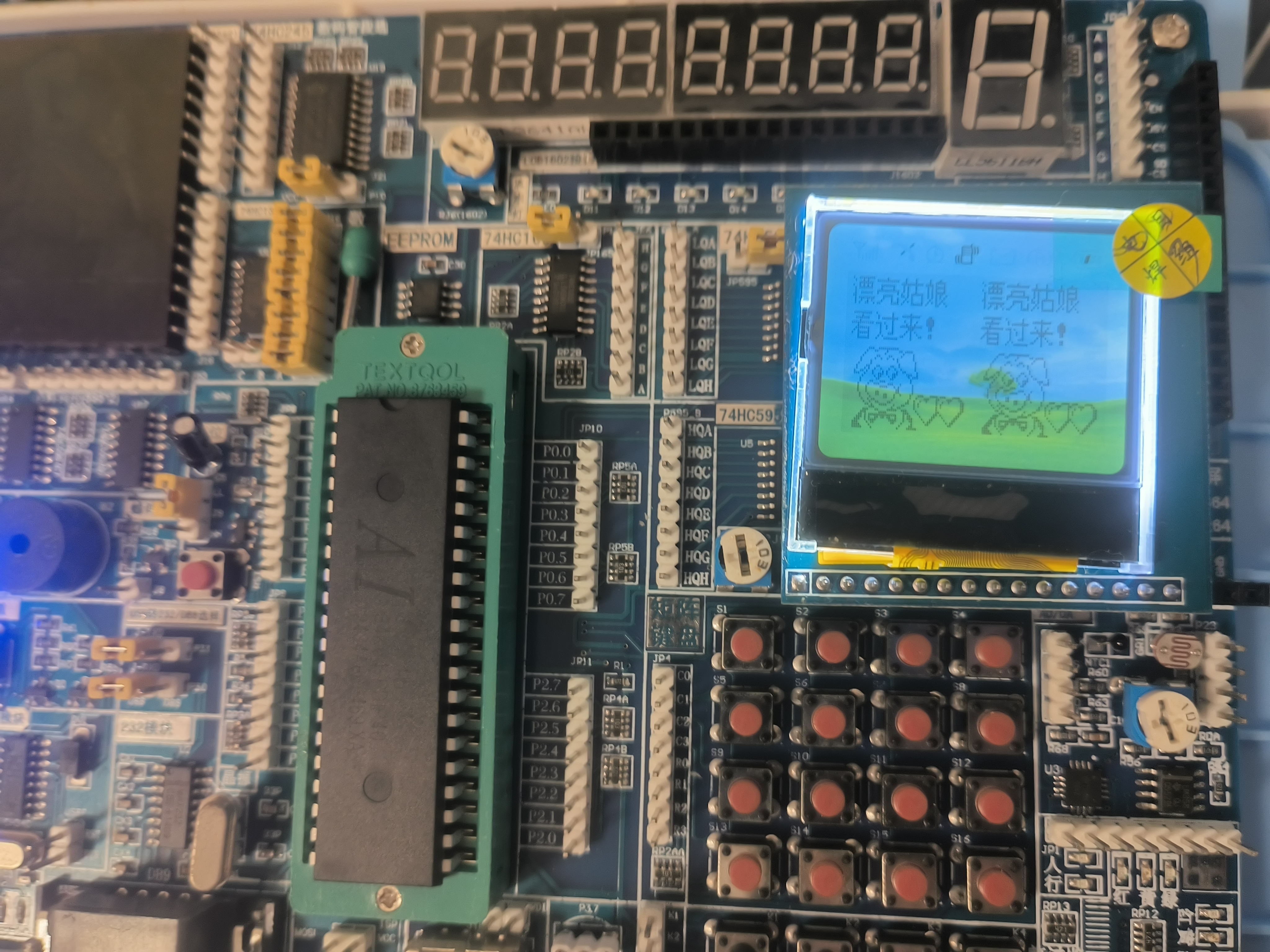

 楼主| 发表于 2024-11-3 11:49:53 | 显示全部楼层
补发一些测试过程截图和视频:
123
5133
11465

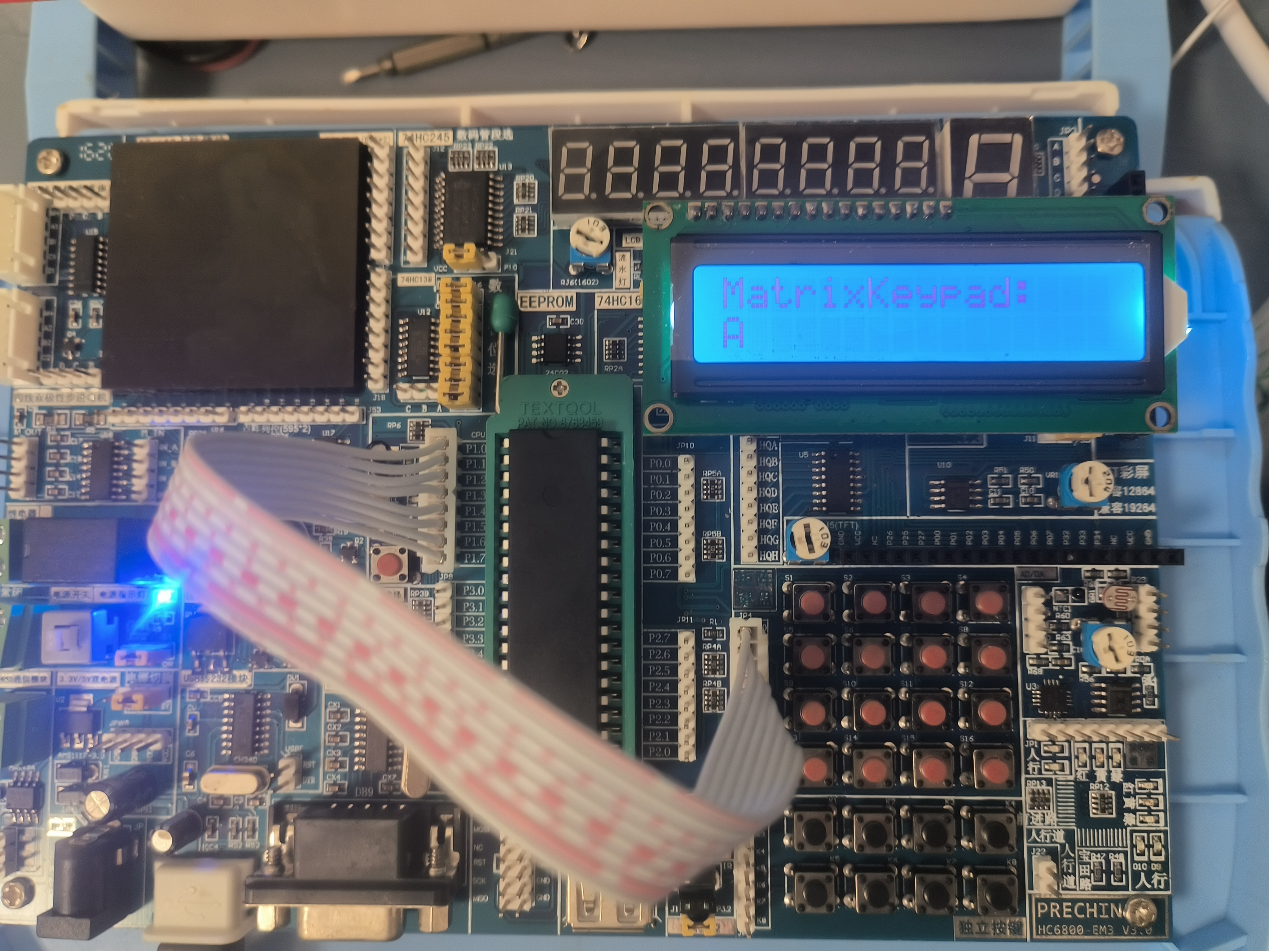

 楼主| 发表于 2024-11-3 11:57:04 | 显示全部楼层
123
5133
11465
