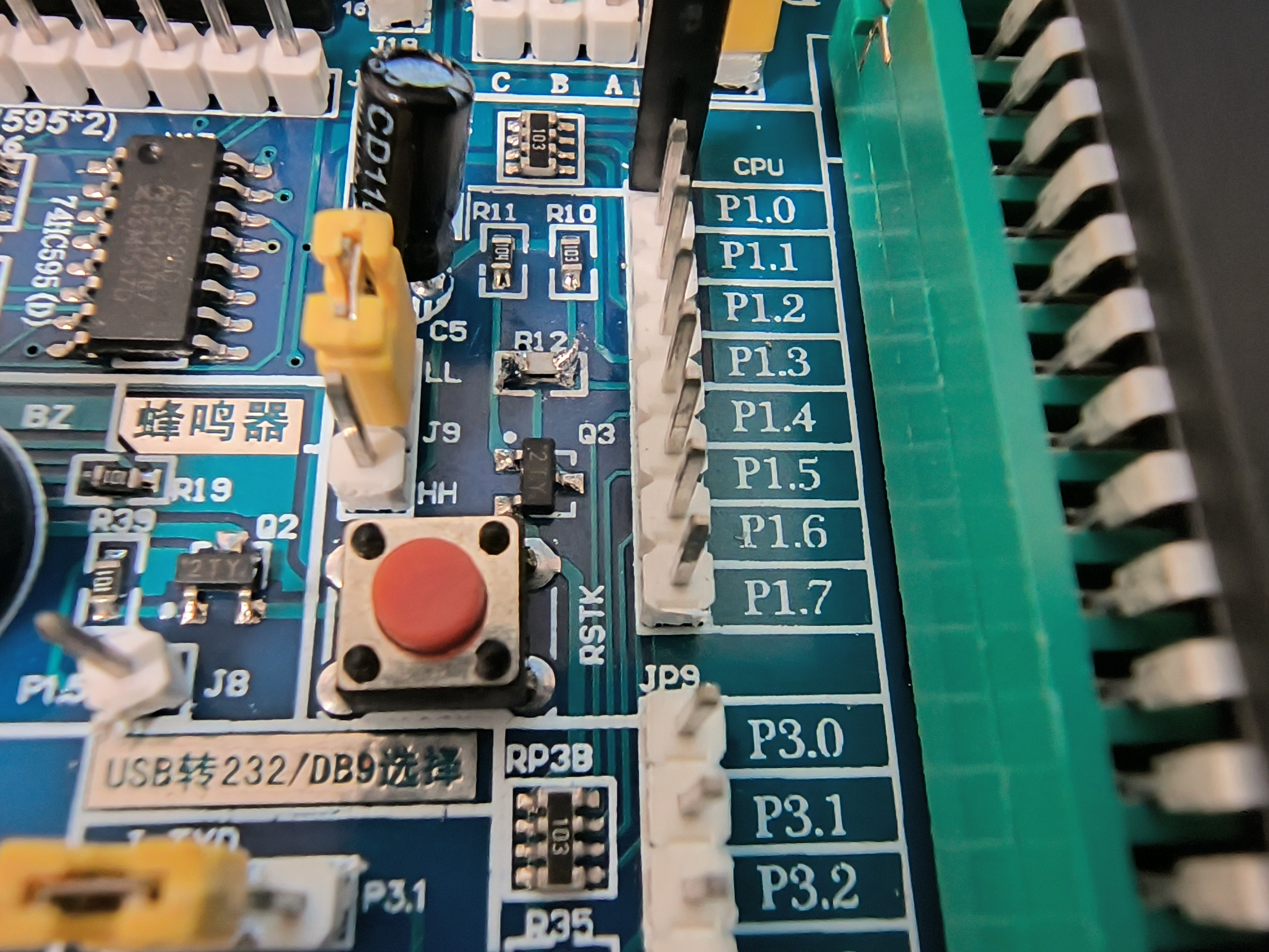

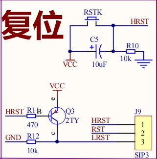

深夜踩坑第二弹,这学习板低电平复位电阻居然是10k的,
按半天无法复位,坑爹,我以为芯片被我玩挂了,
参考手册堆了个300欧电阻上去瞬间听话了。

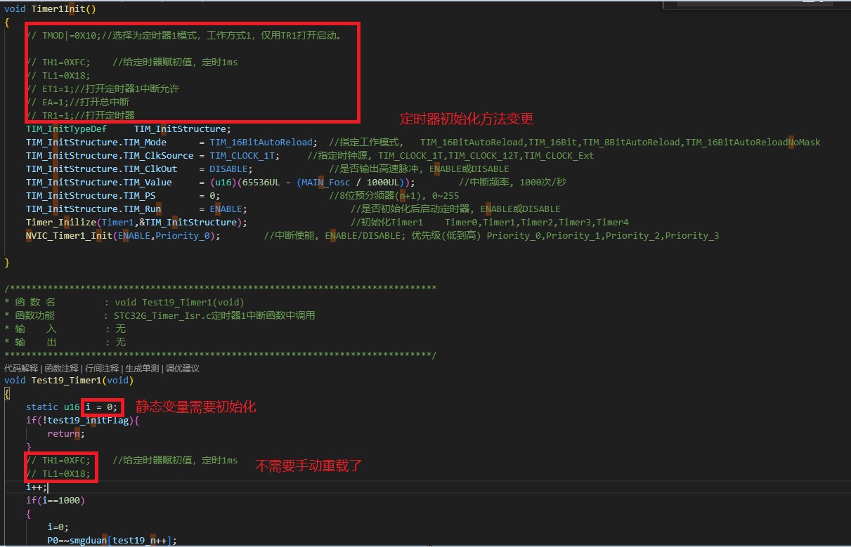

 楼主| 发表于 2024-11-2 00:54:08 | 显示全部楼层
