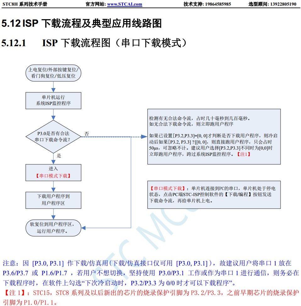

梁*** 发表于 2025-3-3 20:52
上电复位时间肯定比50us长得多,就算是不断电、睡眠唤醒,都要80us。
手册什么地方说的50us?截图贴出来 ...
他的都是ms级别,而且不是10ms之内
你要理解上下文,这是说检测有无合法命令需要几十至几百毫秒,如果禁止检测则只运行50us,注意这是运行Bootloader的时间,不是上电到运行Bootloader的时间,上电到运行Bootloader需要20~30ms。  详情 回复 发表于 2025-3-4 11:25

发表于 2025-3-4 11:25:03 | 显示全部楼层
swbo*** 发表于 2025-3-3 21:16
他的都是ms级别,而且不是10ms之内

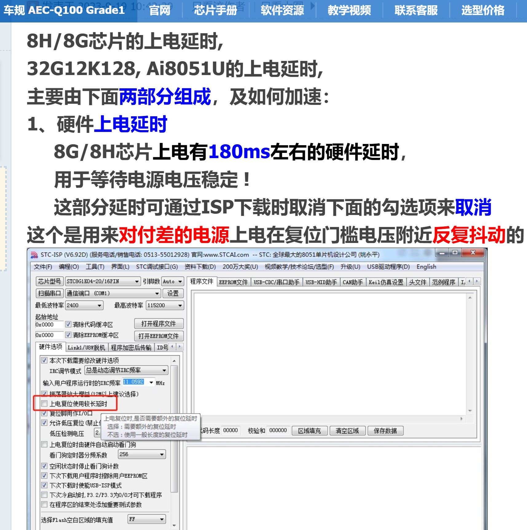

发表于 2025-5-23 15:57:49 | 显示全部楼层
国学*** 发表于 2023-2-27 13:54
是用我们的配套工具吗  不应该啊
如下图 上电复位较长延时去掉
这个下载调试接口还要用到P3.2,P3.3,真的太不方便了,  应该只用P3.0,P.31就可以解决的事情, 要进入ISP时也可以去判断P.3.0,P3.1的,  调试烧录器可以主动拉低P3.0 P3.1端口,然后再给芯片上电,上电后MCU自己检测P3.0 P3.1,  P3.0,P3.1有拉低就进入ISP, 否则直接运行用户程序,这样不就上电时可以做到最短“复位时间”也不用再和P3.2 P3.3扯上关系了。
