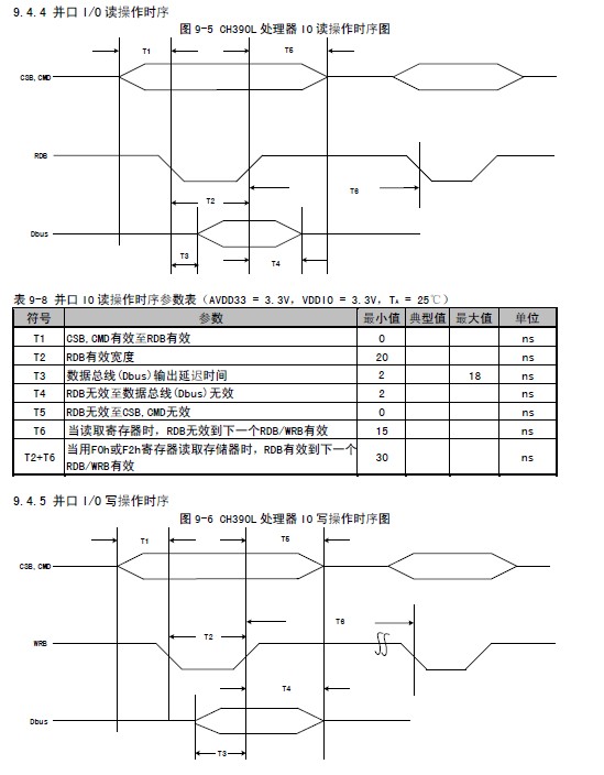

用于处理CH390L这种带CS引脚的芯片,
现在是软件去控制,中间每次间隔时间太久,
希望在下一个芯片中加入这个功能,
就像SPI的CS脚一样,每次开始DMA时自动下拉CS,
传输完成后自动上拉,这样就无需软件处理,
从而提高传输数据效率

如果需求 “每次开始DMA时自动下拉CS,传输完成后自动上拉”
那用硬件处理跟用软件处理,其实并不会提高多少效率。
也就在触发DMA传输完成中断时多一条CS脚拉高的指令而已。

主要是它传输时并不是一直连续传输,每次传输时前面有多个只传1个,2个字节的,整个软件控制CS累加起来的时间就比较长了
