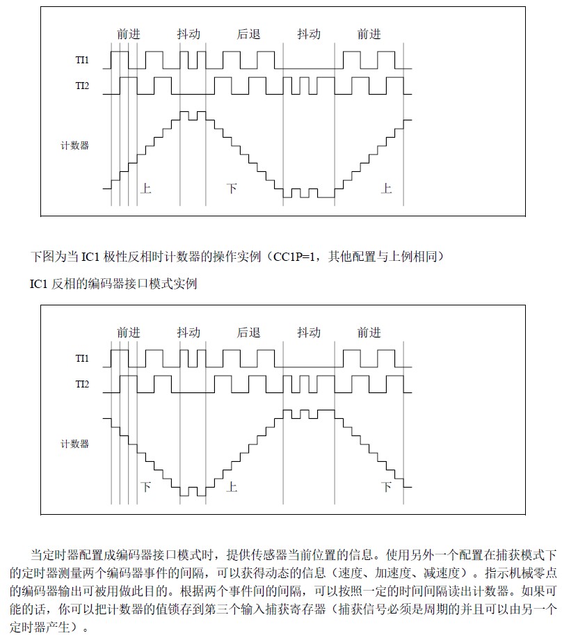

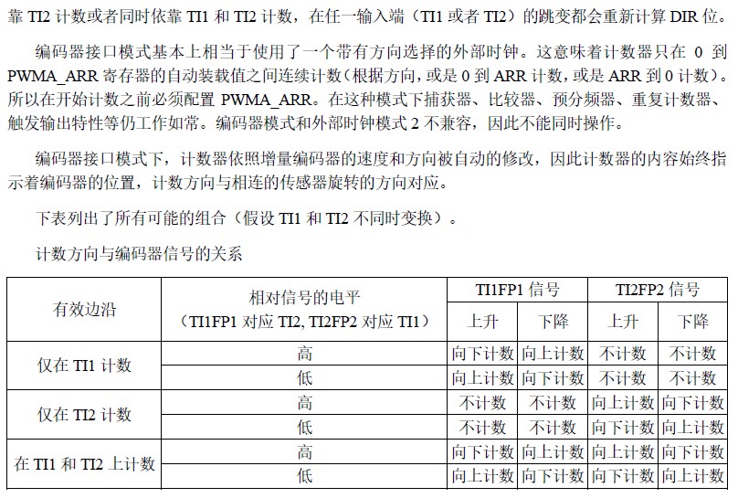

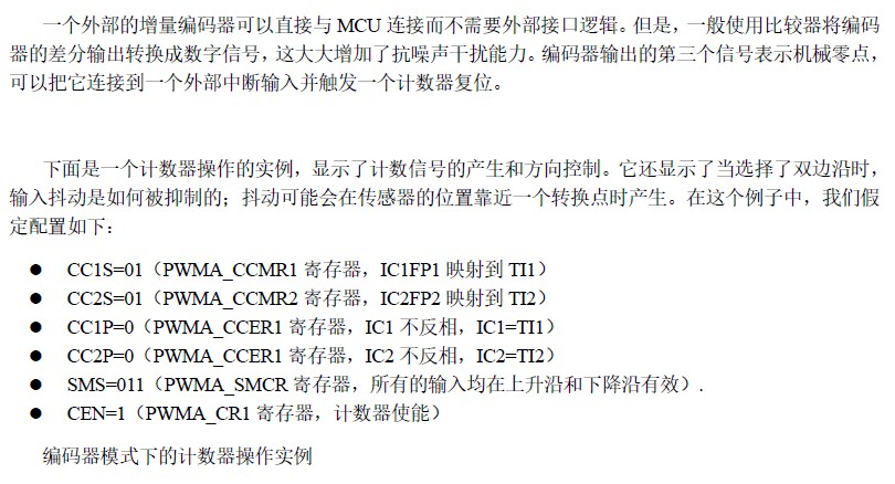

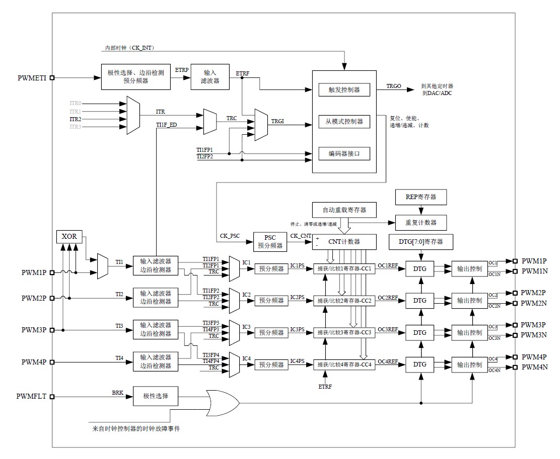

发表于 2024-10-29 14:20:31 | 显示全部楼层
  • 打卡总天数:3
  • 最近打卡:2026-02-01 16:42:48
94
94
发表于 2024-10-29 15:50:54 | 显示全部楼层
TI1 TI2那这个意思就是编码器只能接到pwm通道1 2的P脚上 通道34是不可以的吗

发表于 2026-1-23 11:34:58 | 显示全部楼层
你的疑问有答案了吗?
我也没有留意,把端口放在了PWM3P上,结果怎么都不行
