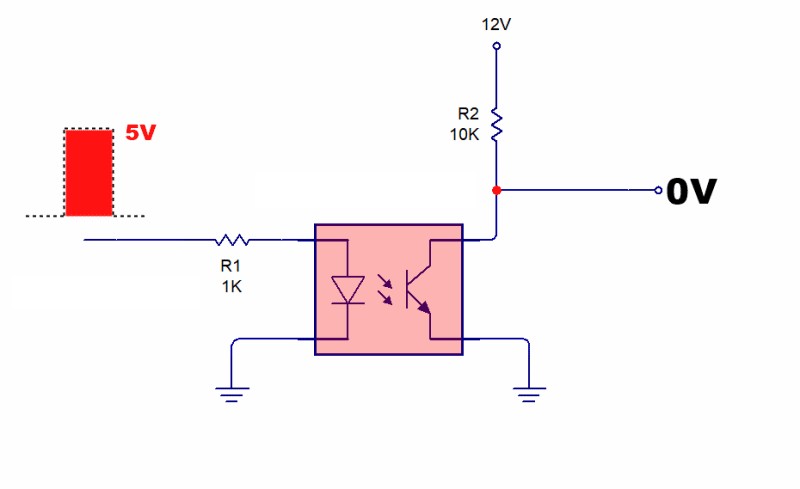

看不懂你的图,还是从我们正确的图开始
和你发的光耦图是一样的,就是OCout一直是高电平,光耦导通后也是高电平,感觉IO口配置的问题?但是作为输入 配置成双向推拉后 也没有其它要配置的?看手册上样例 还要弱上拉 再去读取,但是我试了效果一样还是高电平。或者你我一个IO口作为输入读取的配置使用,我再试一下 我也是很疑惑,为啥拉不到低电平。谢谢

您好 我用的STC8H1K08, IO口配置的都是双向推拉口,也就是都是        P1M1 = 0x00; //        P1口的0、2 ...
这种光耦3脚是地,4脚才是输出吧
再一个,你既然用光耦的话,就不用共地了吧;光耦二极管端最好串限流电阻

大家误解了 我用的不是光耦 光电传感器,现在加了一个电压比较器,单片机管脚就可以直接判断高低,原来直接连接上上去不行。就先这样解决了,谢谢大家的关注
