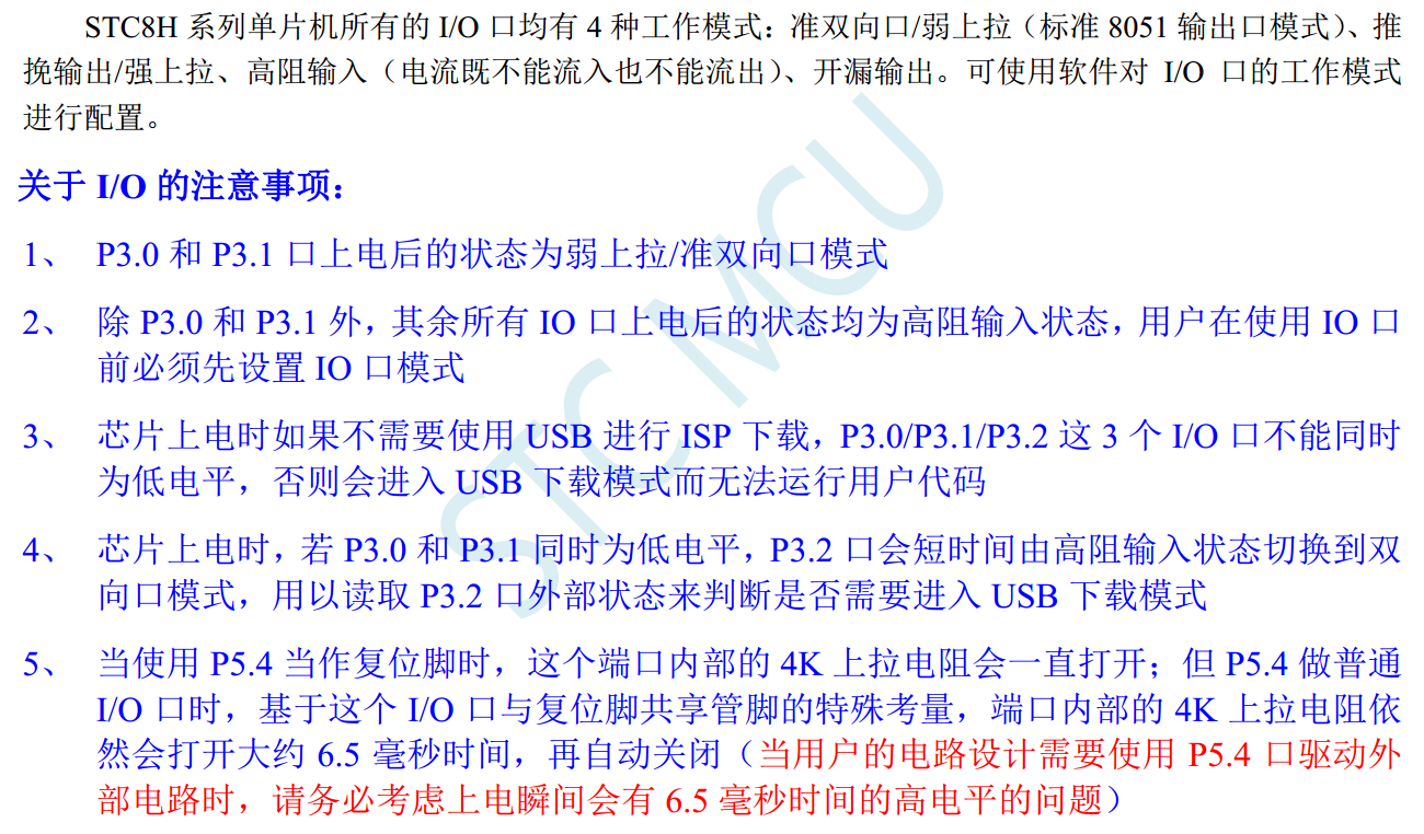

网上新人怀疑 8H/32G 系列的I/O, 各位高手:
8H系列这个是不是BUG?  说明书说:
复位后I/O口处于高阻,那就相当于低电平了; 但是,
一配置 成推挽,I/O口就变成了高电平。。。。
这个有点坑人啊,请问有没有解决办法?
答:
典型的 MCU 完全正确,新人不懂不思考的问题 !!!
8H系列,  普通的 I/O 上电复位是高阻输入,对外锁存是1 。
对外锁存是1,但是是高阻输入,无输出能力,不会对外输出高,也不会对外输出低,
你可以直接藐视他,就是浮空,不是低电平也不是高电平是浮空
但你将I/O从仅为高阻输入的状态,变为强推挽输出,你将他变为输出了,
他就输出 之前对外锁存的状态,之前是1,那就是1,你要他输出是0,
你可以在【从仅为高阻输入的状态,变为强推挽输出】前,将对外锁存的状态先变为0,
那你将I/O从高阻输入改成强推挽输出后,他对外输出就是 0 了。
所以不要乱讲芯片问题多,先怀疑自己哪不懂,要多思考
多上  www.STCAIMCU.com  学习,多看数据手册,多思考
这绝对的概念性错误,高阻输入态是输入模式,对外相当于浮空,没有输出,而并不是“相当于低电平了”
一配置成推挽,I/O口就变成了高电平。。。。,请问有没有解决办法?
如果想一配置成推挽,I/O马上输出低电平,可先将I/O的数据寄存器(P0/P1/P2...)设置为0,再配置成推挽即可
