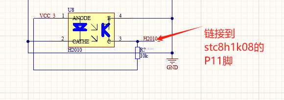

发表于 2024-1-25 17:40:12 | 显示全部楼层
您好 我用的STC8H1K08, IO口配置的都是双向推拉口,也就是都是        P1M1 = 0x00; //        P1口的0、2、6.7设置为推拉双向口
        P1M0 = 0x00;   经过测量P11口一直是高电平,拉不下来,我断开P11和H2010的链接,外设是好的 可以是低电平;看手册上的样例
P11 = 1;
//读取端口前先使能内部弱上拉电阻
_nop_();
//等待两个时钟
_nop_();
CY = P11;
//读取端口状态
这样操作了一下 还是高电平,还是不行。  请问如何读取才能正确读取端口电平? 谢谢,或者电路怎么改造?谢谢
46
46
发表于 2024-1-25 17:44:52 | 显示全部楼层
神*** 发表于 2023-2-26 13:50
以后怀疑 STC的 MCU有问题, 请先到STC专业技术论坛 www.STCAIMCU.com 问,
不要被不熟悉的爱好者随口一句【 ...
抽空看一下我的问题,谢谢 高阻输入也试过,也是不行;

 楼主| 发表于 2024-1-25 18:08:23 | 显示全部楼层
看不懂你的图,还是从我们正确的图开始
https://www.stcaimcu.com/forum.p ... =4830&pid=33152
