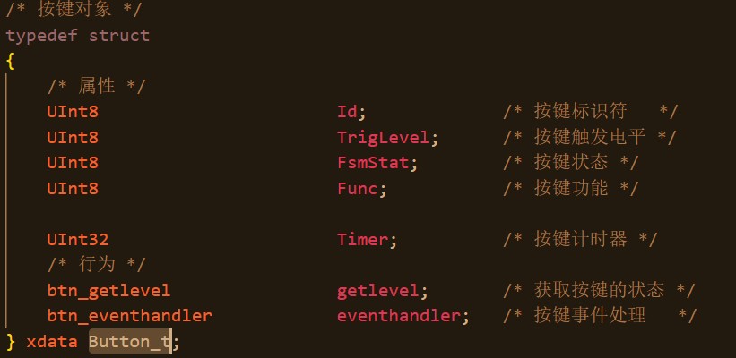

项目中用到了大量的结构体,但是由于内存不足,只能把某些结构体定义在xdata区域,我用了两种定义方法:
第一种:
定义结构体类型
typedef struct
    UInt8 Member1;
    UInt8 Member2;
    UInt8 Member3;
    UInt8 Member4;
} xdata MY_STRUCT_T;
定义结构体变量
MY_STRUCT_T var;
第二种:
定义结构体类型
typedef struct
    UInt8 Member1;
    UInt8 Member2;
    UInt8 Member3;
    UInt8 Member4;
} MY_STRUCT_T;
typedef MY_STRUCT_T xdata MY_STRUCT_T_XDATA;
定义结构体变量
MY_STRUCT_T_XDATA var;

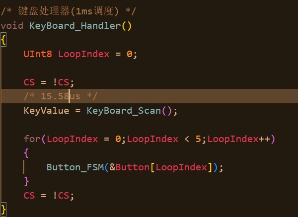

这两种定义方式都可以把数据定义在xdata区域,但是跑相同的代码时,两者的执行时间不同,我这里拿我写的一个按键状态机举例子

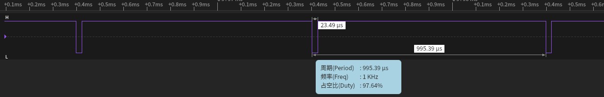

第一种方法,定义按键对象结构体时,执行按键状态机扫描程序执行时间是23.45us
示波器波形如下,途中为CS管脚的电平波形图,可以见到,是23us左右
第二种方法定义如图所示
执行相同的逻辑,得到的时间不一样,为15us相差了接近7us
采用第二种方法时,程序运行时有的时候会发生一些不可预料的问题,但是现在还找不到原因,究竟是什么原因导致了执行相同的逻辑,放在相同的xdata区域内部,但是会发生不可预料的问题。

发表于 2024-10-26 08:17:45 | 显示全部楼层
没有仔细看代码,不知道为什么产生不可预料的仰错误,可以降低优化等级,关掉全局重入选项试试。
在结构体前加xdata修饰时要注意。如下代码:
第一种:
定义结构体类型
typedef struct
    UInt8 Member1;
    UInt8 Member2;
    UInt8 Member3;
    UInt8 Member4;
如果  MY_STRUCT_T  var;   //var 是在XDATA区。这很容易理解
如果 MY_STRUCT_T  *pt;   //此时注意,指针变量本身pt并不一定存储在xdata区域,
                                       //根据项目内存模式设定,可能在 data,  edata, xdata。
                                       //但是pt一定是指向XDATA的专用指针,即两字节指针,普通指针是4字节。
如果要 pt本身也存储在xdata,   可以这样写: MY_STRUCT_T  * xdata pt;
类型定义时,写 存储域 是无效的,最终结果不会符合你的预期。
存储域是变量的存储域,只有在定义变量时写存储域才是有效的。
定义结构体变量,常见的方法可以有如下3种:
1、typedef struct(别名)+ 定义变量
typedef struct
    /* 成员定义;*/
}Button_t;
Button_t xdata BUTTON;
此法为典型的用法。
2、typedef struct(标识)+ 定义变量
typedef struct Button_s
    /* 成员定义;*/
struct Button_s xdata BUTTON;
此法为万能的用法,尤其是定义链表数据结构时,必用此法。
3、直接定义结构体变量
struct
    /* 成员定义;*/
}xdata BUTTON;
此法适用于 内部变量,即该变量仅在此C文件中引用。
你的两种方法,在 typedef 时都写了 xdata,定义变量时却没写,
结果是难以预料的,得看编译器的心情了。
建议你改用我给出的方法。
