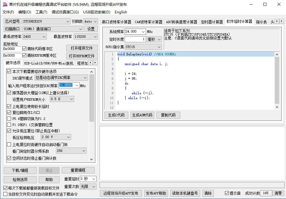

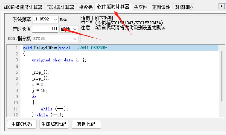

发表于 2024-10-26 13:50:37 | 显示全部楼层
抱歉,没看到那句代码。
想要生成延时函数,可以使用stc-isp工具中的延时函数生成器。
然后,通过延时后取反LED端口输出即可。
例如:
P60 = ~P60;
Delay1000ms();

发表于 2024-10-26 18:09:06 | 显示全部楼层
王*** 发表于 2024-10-26 13:06
这个延时还没学到,我正在学c
STC烧录工具就可以自动生成软件延时函数

发表于 2024-11-4 10:48:25 | 显示全部楼层
程序走太快了,写嵌入式这种代码得考虑运行的时间,比如系统的频率是52M,那么就是每秒跑52000000行的代码,速度是很快的,这时候你去跑你的代码可能刚开机就跑完了
