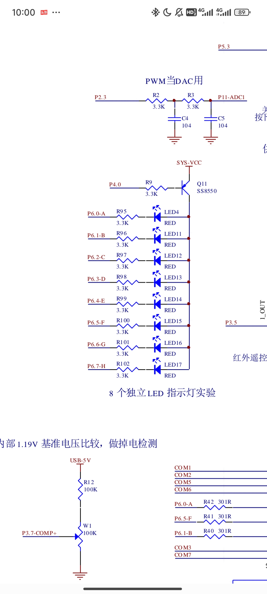

#include<>
int main()
   P4M0=0X00;
   P4M1=0X00;
   P6M0=0X00;
   P6M1=0X00;
    while(1)
        P40=0;
            for(i=0;i<5;i++)
                for(j=0;j<1;j++)
                        if(j=0)
                            p60=0;
                        else
                            break
        break
    return 0;
}{:5_353:}

想让led亮,需要给p40一个低电平打开三极管供电,不然是不会亮的

1、延时太短,实际运行时会看不见现象,可以单步仿真试试;
2、如果只是执行一次,建议设置标志位或者把此部分放到while前
#include<STC8H.H>
sbit LED=P6^0;
sbit SW=P4^0;
int main()
   P4M0=0X00;
   P4M1=0X00;
   P6M0=0X00;
   P6M1=0X00;
   LED=1;//初始化灯灭
   SW=0;  //打开总开关
   for(i=0;i<10;i++) //循环10次,5次亮 5次灭
       delay_ms(500);//延时500毫秒
                         LED=!LED;//P60亮灭
    LED=1;//关灯
    while(1);
中间需要加延时,要不然亮了5次你也看不出来。

抱歉,没看到那句代码。 想要生成延时函数,可以使用stc-isp工具中的延时函数生成器。 [attachimg]61368[/attachimg] 然后,通过延时后取反LED端口输出即可。 例如: P60 = ~P60; Delay1000ms();  详情 回复 发表于 2024-10-26 13:50

发表于 2024-10-26 13:06:32 来自手机 | 显示全部楼层
angalp 发表于 2024-10-26 08:18
#include
sbit LED=P6^0;
这个延时还没学到,我正在学c{:5_270:}
