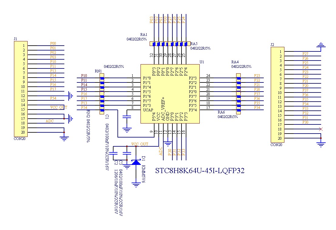

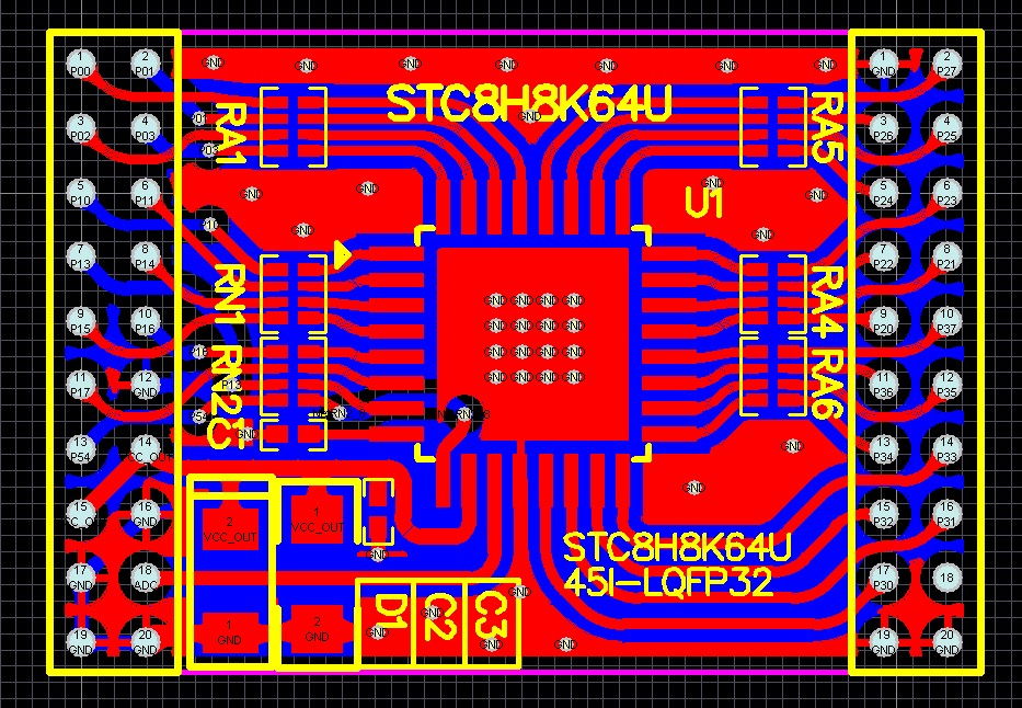

几年没有接触STC单片机了, 上周画了一个板子,用单片机控制显示屏部分的RESET和DISPLAY时序,现在写的程序上电不跑,请高手指点下我的问题出在哪里,甚谢!
用的是STC8H8K64U-45I-LQFP32 ,单片机只控制显示屏的上电和下电时序,打了全出PIN的小板,实现模块化,方便替换。
原代码如附件(复杂点的代码我都删掉了,只要这个程序能跑起来,后面就能在这个基础上添加即可);
担心是P3.0,P3.1,P3.2开机低电平,使得STC进入烧录模式,跳线10K排阻上拉后,开机仍然未侦测到跑程序;
请高手帮忙确认下是什么原因导致了开机不工作;
非常感谢!
显示屏部分原理图.pdf
186.32 KB, 下载次数: 128
单片机与显示部分的原理图

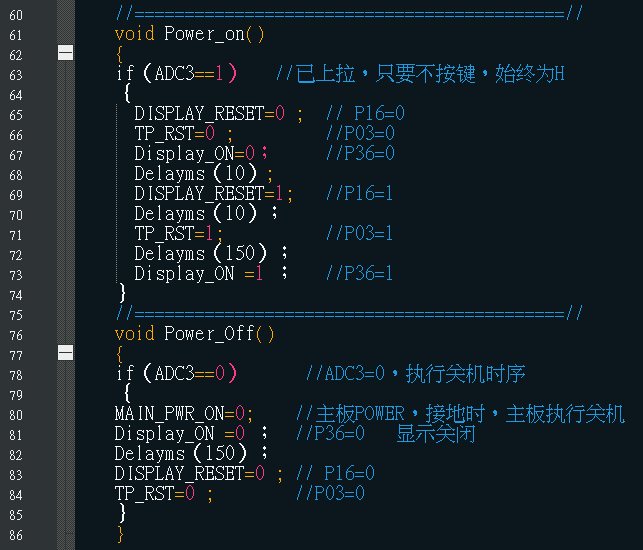

你提供的程序不太完整,例如看不到“PWR_ON”、“ADC3”是什么。
烧录附件简单的IO口测试程序到芯片里试试看,用示波器/万用表/指示灯就能查看效果。

发表于 2024-10-25 10:08:12 | 显示全部楼层
你的代码有很多全型符号
你确定编译没报错?

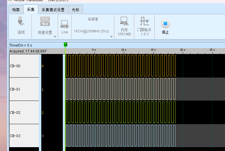

发表于 2024-10-28 17:16:35 | 显示全部楼层
烧录附件简单的IO口测试程序到芯片里试试 ...
烧录正常,没有波形,我用逻辑分析仪抓的。

发表于 2024-10-28 17:20:59 | 显示全部楼层
Lkck*** 发表于 2024-10-25 10:08
你的代码有很多全型符号
你确定编译没报错?
        #include "stc8h.h"
  #include "intrins.h"
        #define  MAIN_Fosc       12000000L   //define main Clock 12M
        typedef     unsigned char   u8;
        typedef     unsigned int    u16;
        typedef     unsigned long   u32;
        void GPIO_Init(void); //
        void Delayus(int t0);
        void Delayms(int t1);
        void Power_off(void);
        void Power_on(void);
        sbit Touch_reset = P0^3; //OUTPUT
        sbit DISP        = P1^4; //OUTPUT
        sbit DD_reset    = P1^6; //OUTPUT
        sbit Scan_on_off = P2^4; //INPUT Scan Power Switch
        sbit Main_board_power_on = P2^7; //OUTPUT  控制主板开机
        sbit PON         = P3^5; //LCD ON
        //        P_SW2 |= 0x80;
                P0M1 = 0x00;
                P0M0 = 0x00;
                P1M1 = 0x00;
                P1M0 = 0x00;
                P2M1 = 0x00;
                P2M0 = 0x00;
                P3M1 = 0x00;
                P3M0 = 0x00;
        void Delayus(int t0)  // /* X1us */
                int i,j;
                for(i=0;i<t0;i++)
                                for(j=0;j<12;j++);  //1T=0.083us ,1us=12*1T
        unsigned int i;
        do
        i=MAIN_Fosc/12000;  //1T=0.083us ,1ms=12000*1T
        while(--i);
        while(--t1);
        void Power_on()
        if(Scan_on_off==1)   //
          DD_reset=0;     // P16=0
          Touch_reset=0;  //P03=0
          DISP=0;   //P36=0
                PON=0;
          Delayms(100);
          DD_reset=1;     //P16=1
          Delayms(50);
          Touch_reset=1;  //P03=1
                DISP = 1;
          Delayms(150);
          PON =1;  //P36=1
                else{}
        void Power_off()
        if(Scan_on_off==0)      //ADC3=0,POWER OFF
        Main_board_power_on=0;    //主板电源控制端接地,执行关机程序
        PON =0;  //P36=0
        Delayms(150);
        DISP =0;
  else
        void main(void)
   GPIO_Init();
   if (Scan_on_off==0)  //POWER off
        Power_off();
        else
        Power_on();
//====================之前是随便敲的,上面这个编译是OK的,但烧录后,无波形输出,我的P30~P32 是悬空的,是否一定要上拉才行?RESET也没有加RC,我烧录其他PWM例程,是可以输出波形的。
  • 打卡总天数:646
  • 最近打卡:2026-03-24 08:59:20
2499
8822
8822
发表于 2024-10-28 17:22:00 | 显示全部楼层
直接烧录我提供例程包里面的hex文件,然后用示波器/逻辑分析仪抓P20~P23口信号。
如果还是抓不到信号的话,要检查你的硬件跟操作方法了。
拍个完整的操作视频传上来看看。
  • 打卡总天数:6
  • 最近打卡:2025-08-13 21:30:48
76
76
发表于 2024-10-28 17:48:24 | 显示全部楼层
如果还是抓不到信号的话 ...
测了可以输出正常的波形
