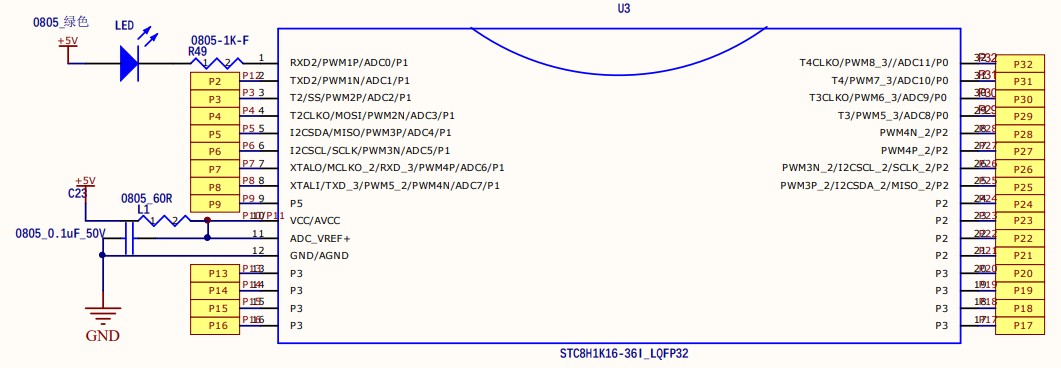

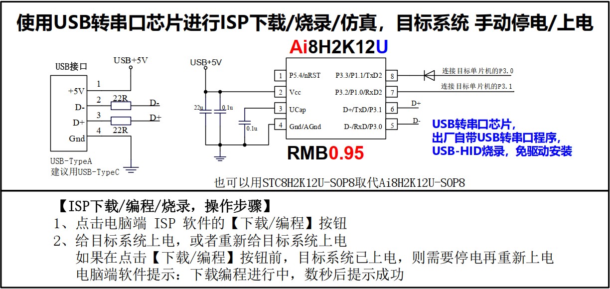

我们现在的板子,刷程序刷不进去,我把图中L1磁珠取掉后,就可以刷了,这是为什么呢,
图在附件中... 求高手指点

发表于 2024-10-24 10:57:48 | 显示全部楼层
可能是L1直流电阻过大导致无法正常工作
将L1直接短路

发表于 2024-10-24 13:17:28 | 显示全部楼层
将楼主图中的 L1 直接短路

发表于 2024-10-24 13:23:56 | 显示全部楼层
磁珠正常电阻接近0,可以用万用表量一下是否损坏了

Debu*** 发表于 2024-10-24 10:57
可能是L1直流电阻过大导致无法正常工作
将L1直接短路
短路L1后,是一样的,还是不能烧录,
冷启动问题,下载前必须彻底断电  详情 回复 发表于 2024-10-24 14:09

发表于 2024-10-24 14:09:24 | 显示全部楼层
quh*** 发表于 2024-10-24 13:47
短路L1后,是一样的,还是不能烧录,
冷启动问题,下载前必须彻底断电

发表于 2024-10-24 14:20:47 | 显示全部楼层
不能下载应该不是L1的问题
