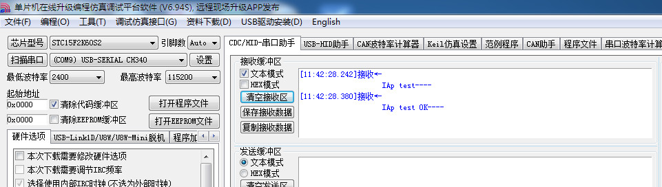

上午用STC15F2K60S2-DIP40测试了,把里面的测试地址改为0x200就行了,因为STC15F2K60S2只有1K的EEPROM。
下面是测试的工程,用官方的范例改的,你可以自己去测试一下:
001.rar

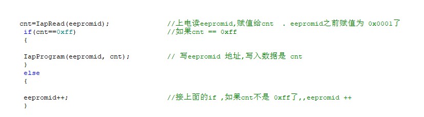

这个我弄的,感觉应该是可以单字节写入的.
但是又不能正常写..  您发的那个文件,我晚点回来看看

你的芯片具体型号是什么?型号不同,EEPROM大小也不同。这个读写起始地址也得注意一下

现在您的代码,我弄通了.
1000秒慢闪就是通了.
但是,,不懂调用到我的代码里面去!{:5_314:}
