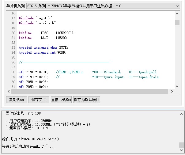

稍微改了一下..还是不能单字节写入.
不懂是哪里有问题.

发表于 2024-10-24 14:08:38 | 显示全部楼层

请参考和使用官方的 范例程序。
如果没有问题,就重新审查自己的代码;
如果有问题,就检查自己的硬件和烧录选项是否正确。

代码发不上来,要审核, 就是官方软件上面那个stc 15 里面的按字节 操作eeprom的范例

15系列读写eeprom,以前弄过。官方范例没有问题的
是按字节那个吗/?
就是软件里面那个

发表于 2024-10-25 10:07:30 | 显示全部楼层
vb2*** 发表于 2024-10-24 21:29
是按字节那个吗/?
就是软件里面那个
找个时间给你弄一下看看。可以直接用官方范例。
