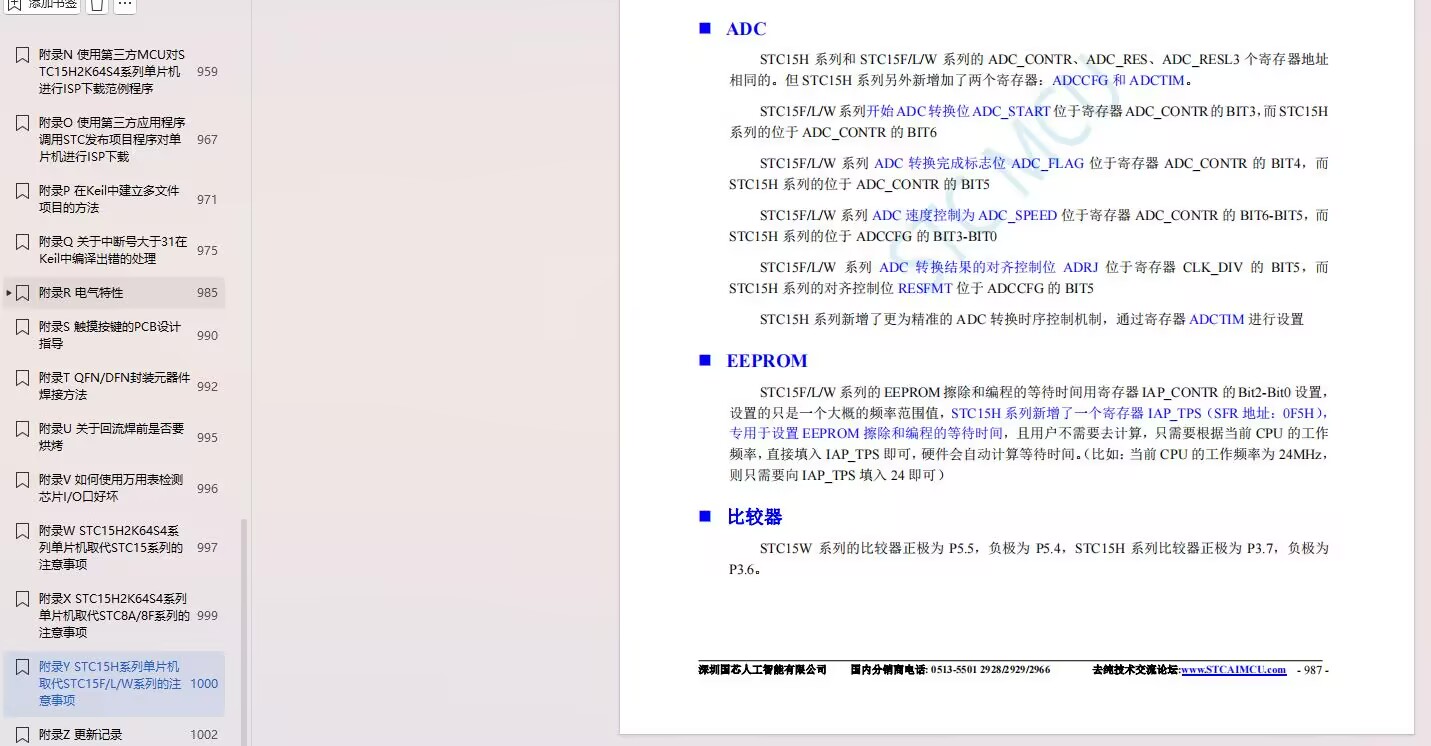

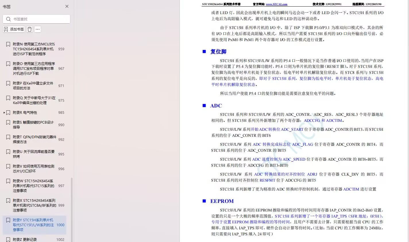

发表于 2024-10-21 11:33:18 | 显示全部楼层
15F/15L/15W系列用 15H系列取代:
https://www.stcai.com/cp_stc15hxl
STC官网:https://www.stcai.com/
