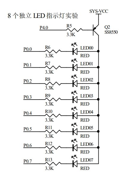

哪怕梦想让我们拼得遍体鳞伤,这一次我们也要勇往直前!!!
    第三集:点亮一个LED灯。
学习手册第六章(P202-P304内容)
详细讲解如何创建工程,通过手册讲解创建工程的过程,先通过实验点亮LED的灯,再根据电路图讲解如何实现点亮LED灯,如何通过程序来实现。这样的讲解,没有电子基础的人也能学懂。
点灯电路图如下:点亮灯的工作原理:P40口输出低电平,三极管Q2导通,相当于控制LED灯的开关打开。8个LED的负极通过限流电阻接到P0口,要想哪个灯亮,就将哪个端口输出低电平,LED灯就有电流通过点亮。
练习程序如下:

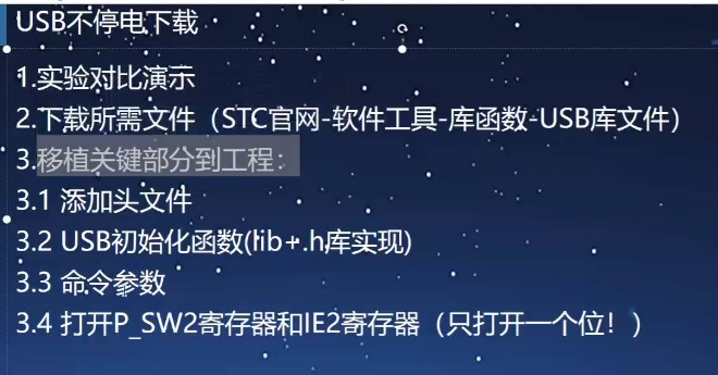

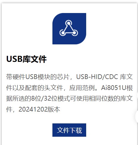

第四集:不停电下载。
    视频先通过实验说明使用 不停电下载的优点。再一步一步手把手教如何下载USB库文件(我学习的时候和冲哥讲视频的时候有点区别,官网更新,只有一个文件了,内容一样的,下面有截图可以看得出来);最后通过实例手把手教大家如何移植实现不停电下载。

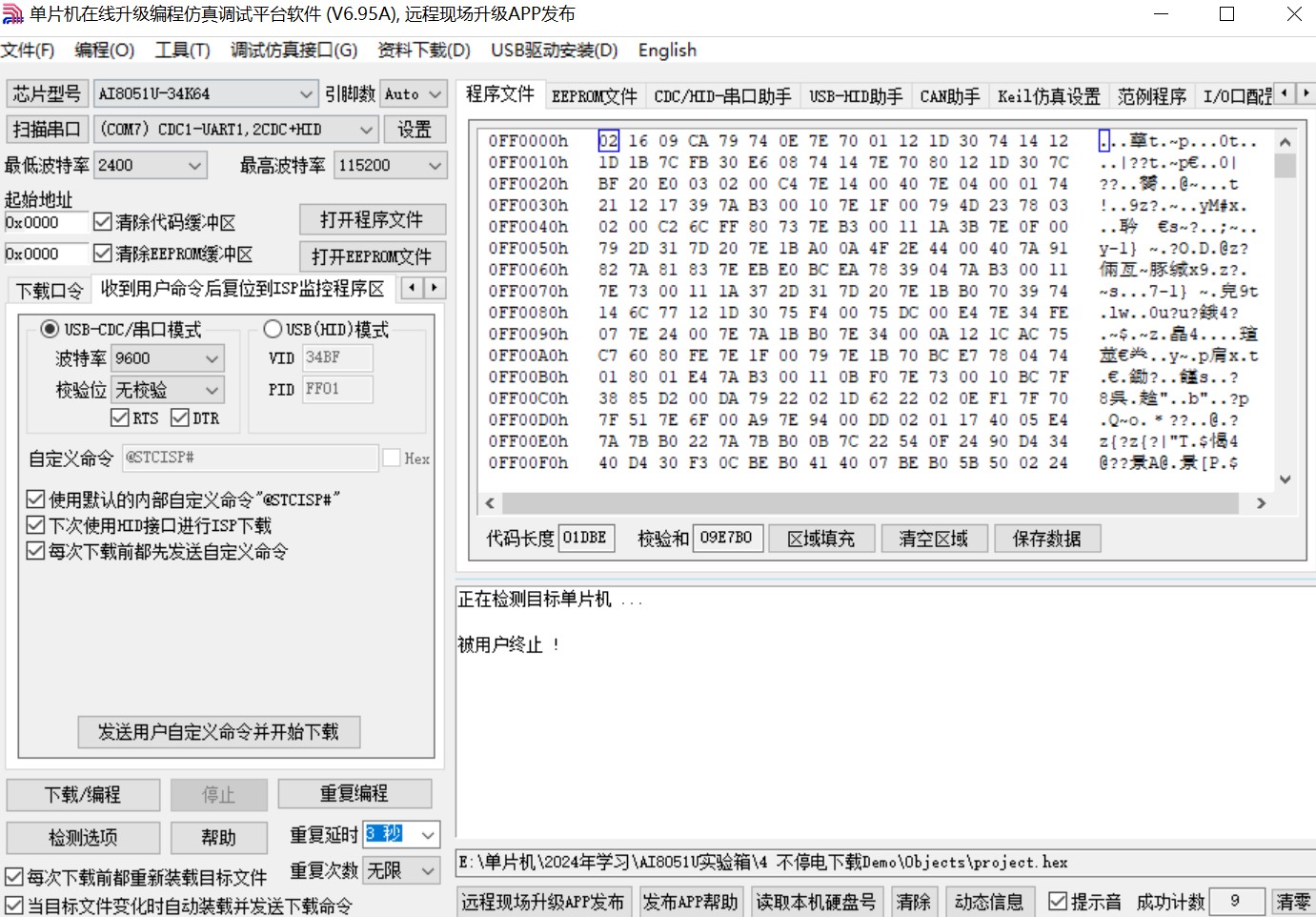

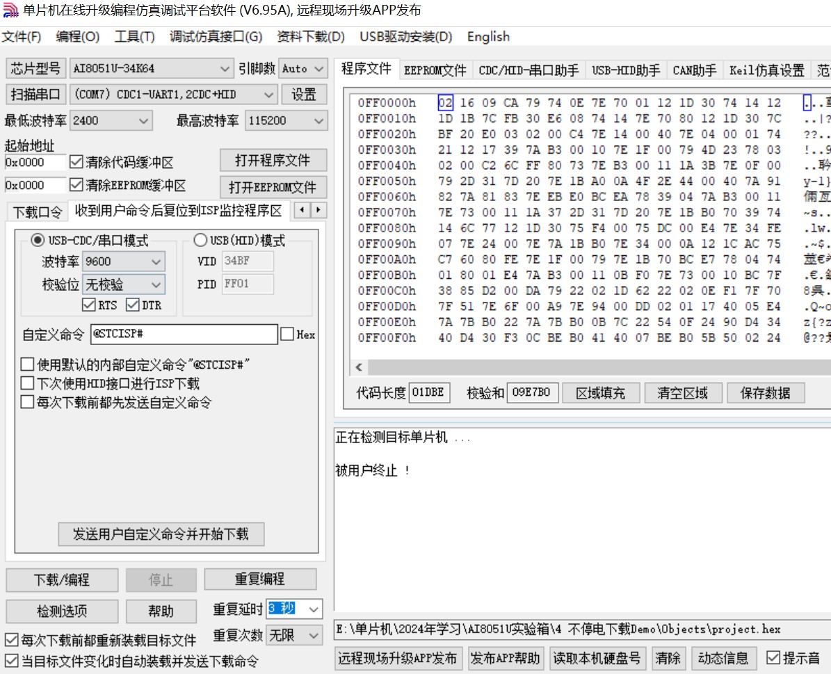

   在自己实验的时候出现两个问题:
   1、编译出现错误警告#127#128,原因是编译前忘记加载库文件。
   2、不能自动下载,一直显示:“正在检测目标单片机”。原因是:自定义下面三个忘记选择。如下图所示:

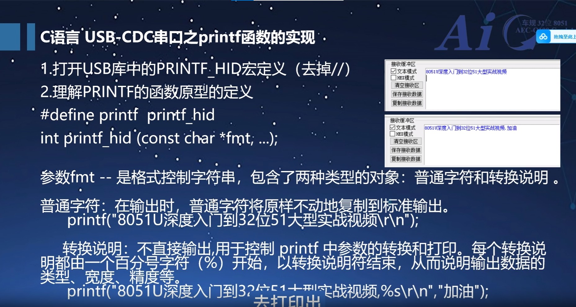

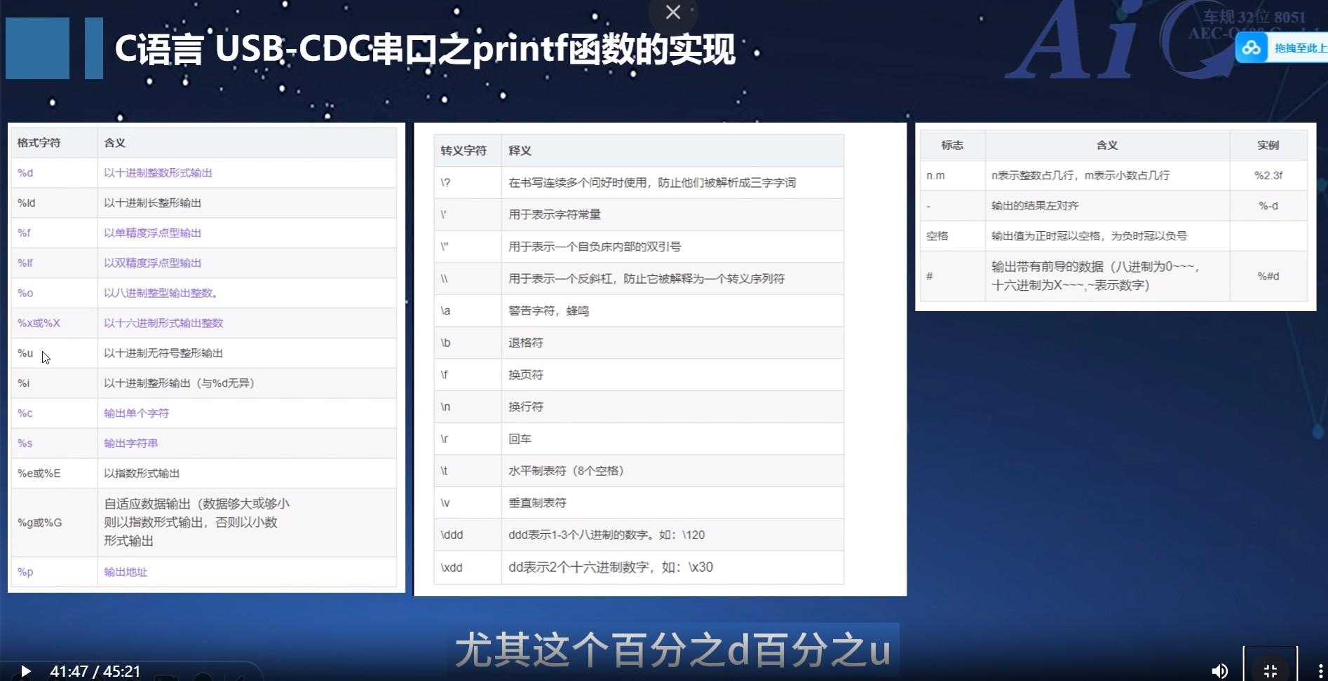

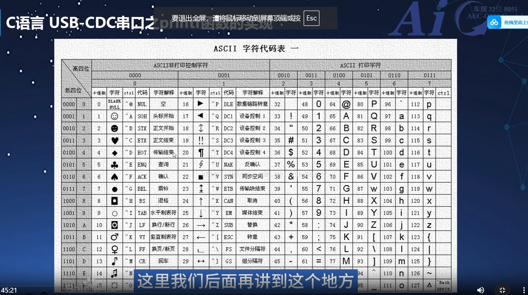

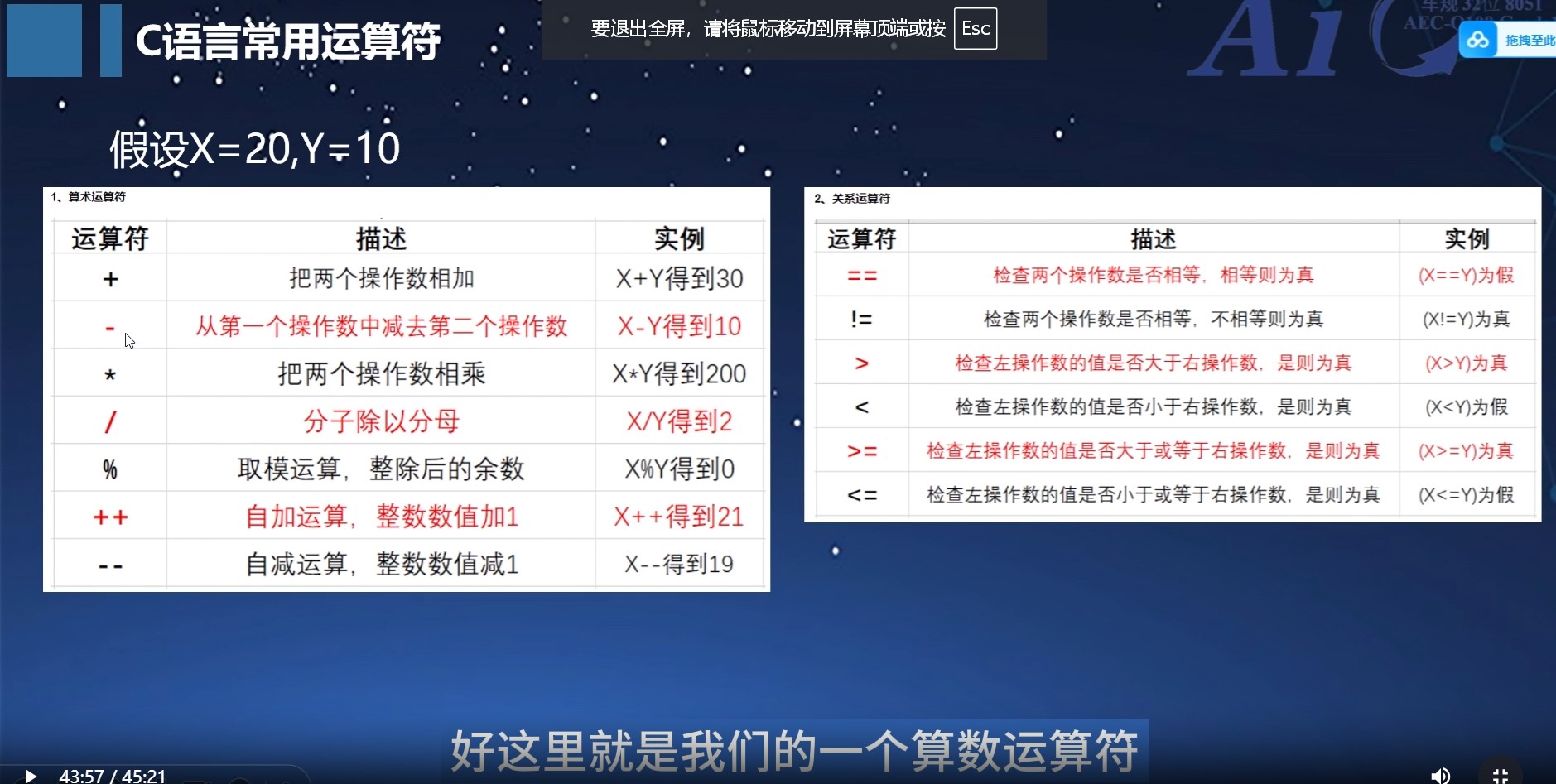

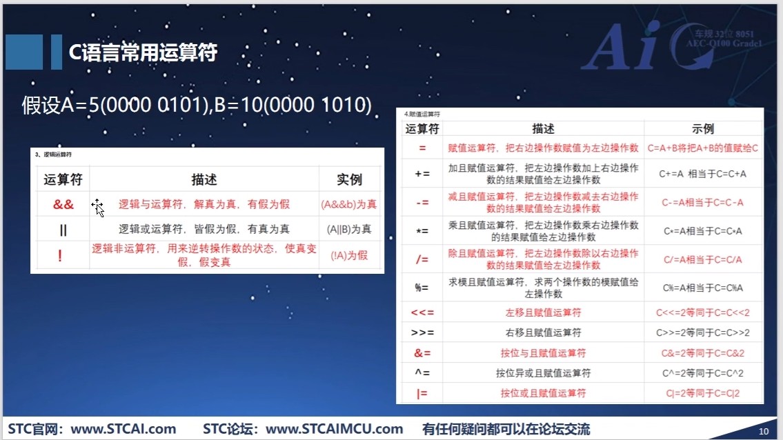

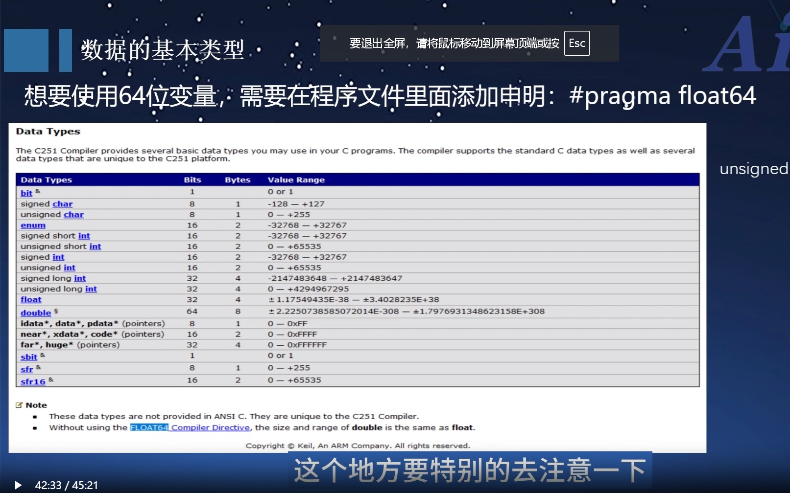

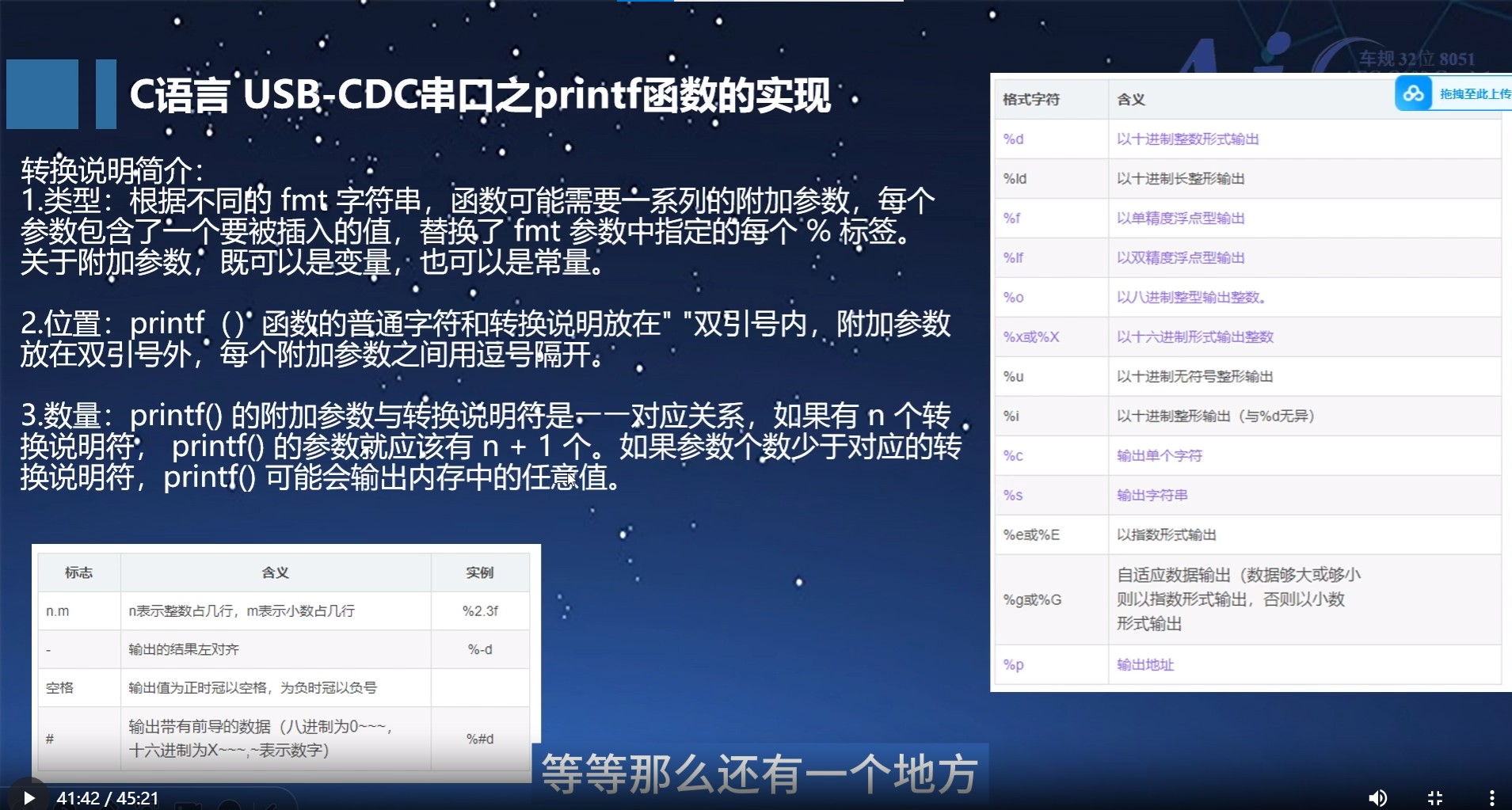

第五集:C语言基础
   学习内容:
  1、C语言USB-CDC串口之printf的实现。
  2、数的进制:2进制,10进制,16进制。
  3、数据的基本类型。
  4、C语言常用符号。
学习程序如下压缩包:
