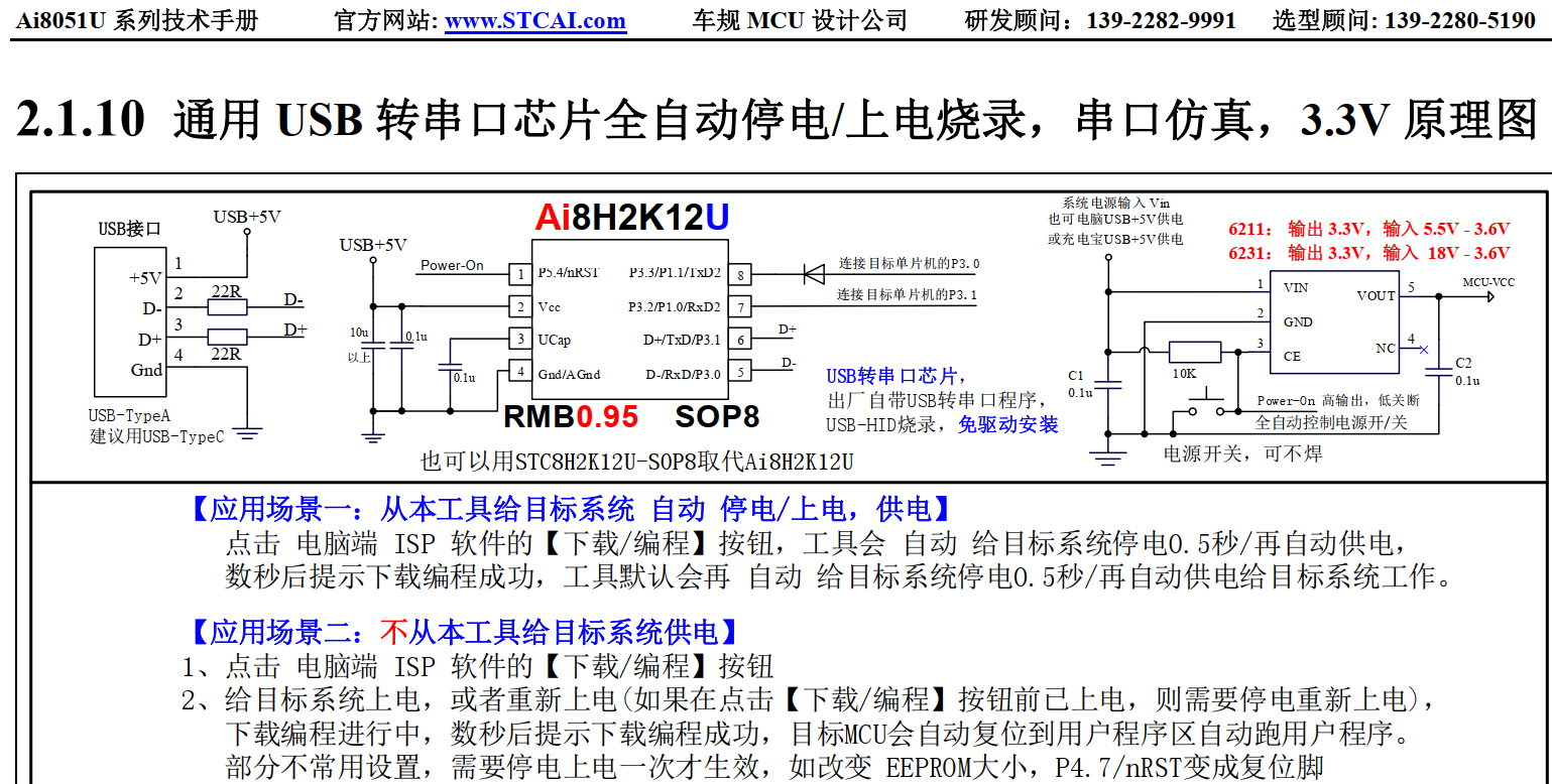

USB转双串口,芯片RMB1.2,出厂自带USB程序@Ai8H2K12U-45MHz-SOP16, 量产PCB/SCH开源

请教大佬,我做了一个,用的是STC8H2K12U 8脚的芯片,每次电脑插这个串口下载器,电脑都不能识别,都要先给P3.2脚接地,再上电,电脑才能识别,然后点ISP软件,点编程,制作USB-UART+HID控制芯片,这样才能下载程序,请教需要哪里设备每次重新给这个串口下载器上电,就能显示有这个虚拟串口呢?

 楼主| 发表于 2025-1-15 16:33:58 | 显示全部楼层
mengz*** 发表于 2025-1-15 16:26
请教大佬,我做了一个,用的是STC8H2K12U 8脚的芯片,每次电脑插这个串口下载器,电脑都不能识别,都要先给 ...
USB转串口固件正常工作情况下,本来就是每次启动都是转串口芯片,不需要设置,不工作可能有其他问题
