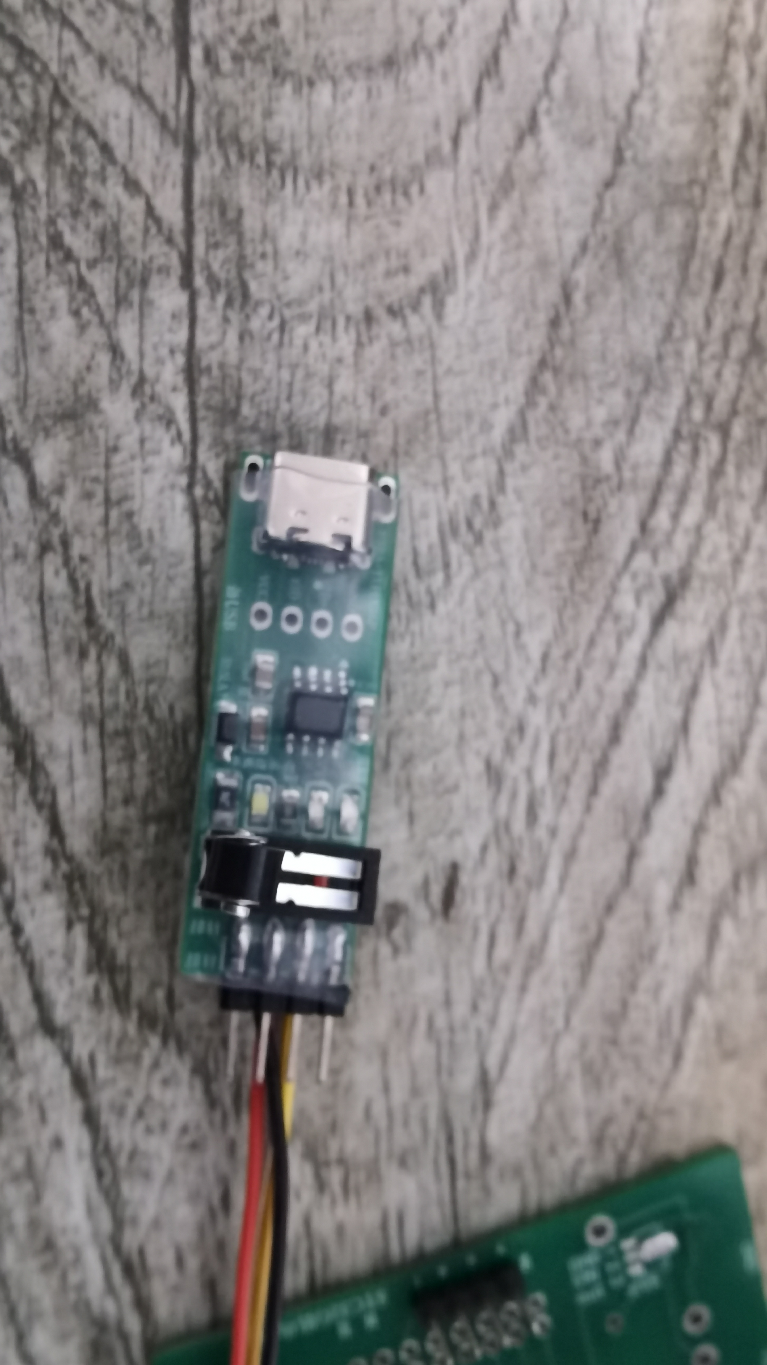

发表于 2024-12-6 21:54:11 来自手机 | 显示全部楼层
这一个应该是更新了的。这样的。不知道有没有发出来。估计是已经发了。今天发现了一个小问题。还不知道原因。问题的表现就是不能烧录。解决的办法就是 vcc.和gnd之间用收手摸一下。究竟摸了这一下有什么作用还不知道。反正就能下载了。现在想到的解决办法就是他们之间加个10k电阻。

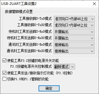

刚才找了没找到,我再去看看。新的产品
更新软件到最新版本6.95A 使用最新版本软件更新下载工具固件 选择合适的工具设置 [attachimg]69190[/attachimg] [attachimg]69191[/attachimg]  详情 回复 发表于 2024-12-6 22:04

 楼主| 发表于 2024-12-6 22:04:02 | 显示全部楼层
qepu*** 发表于 2024-12-6 21:54
这个问题能给说说是什么原因吗
刚才找了没找到,我再去看看。新的产品
更新软件到最新版本6.95A
使用最新版本软件更新下载工具固件
选择合适的工具设置
