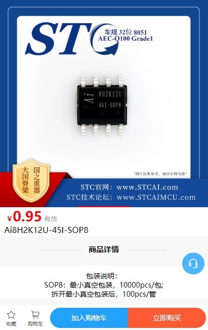

发表于 2024-10-31 21:30:11 | 显示全部楼层
USB转双串口,最高波特率支持 10Mbps
出厂自带USB转串口程序,免USB驱动安装
Ai8H2K12U-45MHz-SOP8, USB转串口,RMB0.95
Ai8H2K12U-45MHz-SOP16, USB转双串口,RMB1.1
还可以控制电源自动关/开,全自动ISP下载烧录程序
P3.5是低电平导通供电,P5.4是高电平导通供电
为了省支持烧录用的隔离级管,
发送完成后默认发送脚被设置为开漏,对外锁存为一
===相当于高阻,对外无供电能力,能省1个隔离二极管
如何升级改设置,在 AIapp-ISP-V6.94U及以上版本软件中
===选择  【编程】菜单 | 【更新 USB-2UART+HID控制芯片
这些自己升级时都可以配置
