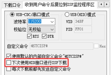

请问一下,我的下载器,用着用着突然就打不到串口了,串口发再不了下载器,更新了好几次都无果。是不是单片机坏了。

发表于 2026-4-11 20:38:09 | 显示全部楼层
以前用的好好的,今天下载时总是提示单片机型号错误,提示“  单片机型号: AI8H2K12U,单片机型号选择错误,后来才发现是下载器的型号,选择AI8H2K12U可以下载,不过好象是下载到下载器里了。然后就想着点“清除编程器中的用户脱机代码用数据”,这下好了,串口没有了,这是坏了还是怎么了?

发表于 2026-4-12 00:03:31 | 显示全部楼层
dcc202*** 发表于 2026-4-11 20:38
以前用的好好的,今天下载时总是提示单片机型号错误,提示“  单片机型号: AI8H2K12U,单片机型号选择错误 ...
脱机是link1d才有. 这个下载的没有.
还能识别端口吗?

发表于 2026-4-12 15:40:49 | 显示全部楼层
还能识别端口吗?
我也知道这个不带脱机使用的,我就是试一下。
长时间没下载过了,昨天忘了接RXD\TXD,只接了VCC、GND,提示单片机型号错误,后来接上RXD\TXD还是这个提示,干脆断开所有与单片机连接,选择AI8H2K12U,竟然能下载成功,才发现是下载器的型号。
