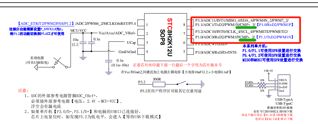

请问STC8H2K12U SOP8怎么用内部比较器?引脚图有CMP+_3、CMP+_2;但没找到CMP-
161
1995
2298
2298
发表于 2025-12-19 10:41:31 | 显示全部楼层
之前我也琢磨过, 后面感觉是没有比较器, 按道理比较器 P37P36

发表于 2025-12-30 22:03:17 | 显示全部楼层
CMP- 只能用内部REFV

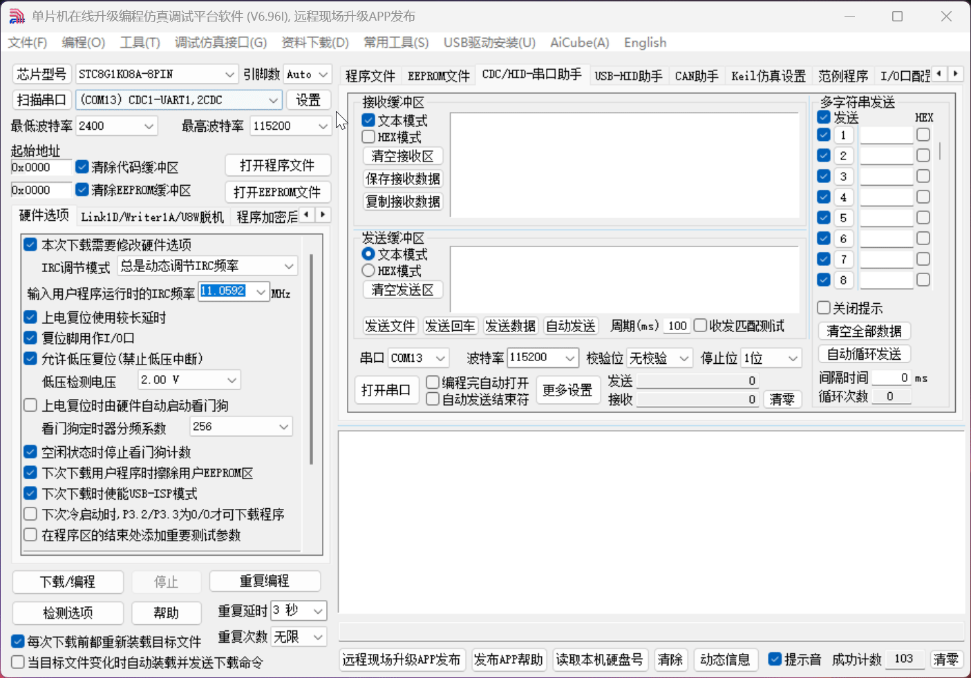

发表于 2026-1-5 09:45:54 | 显示全部楼层
大神们看看这是咋了
7378
14037
 楼主| 发表于 2026-1-5 10:33:57 | 显示全部楼层
猜测可能是P30、P31接了其他电路影响下载或板子电流太大
建议使用擎天柱开发板插在锁紧座上使用
