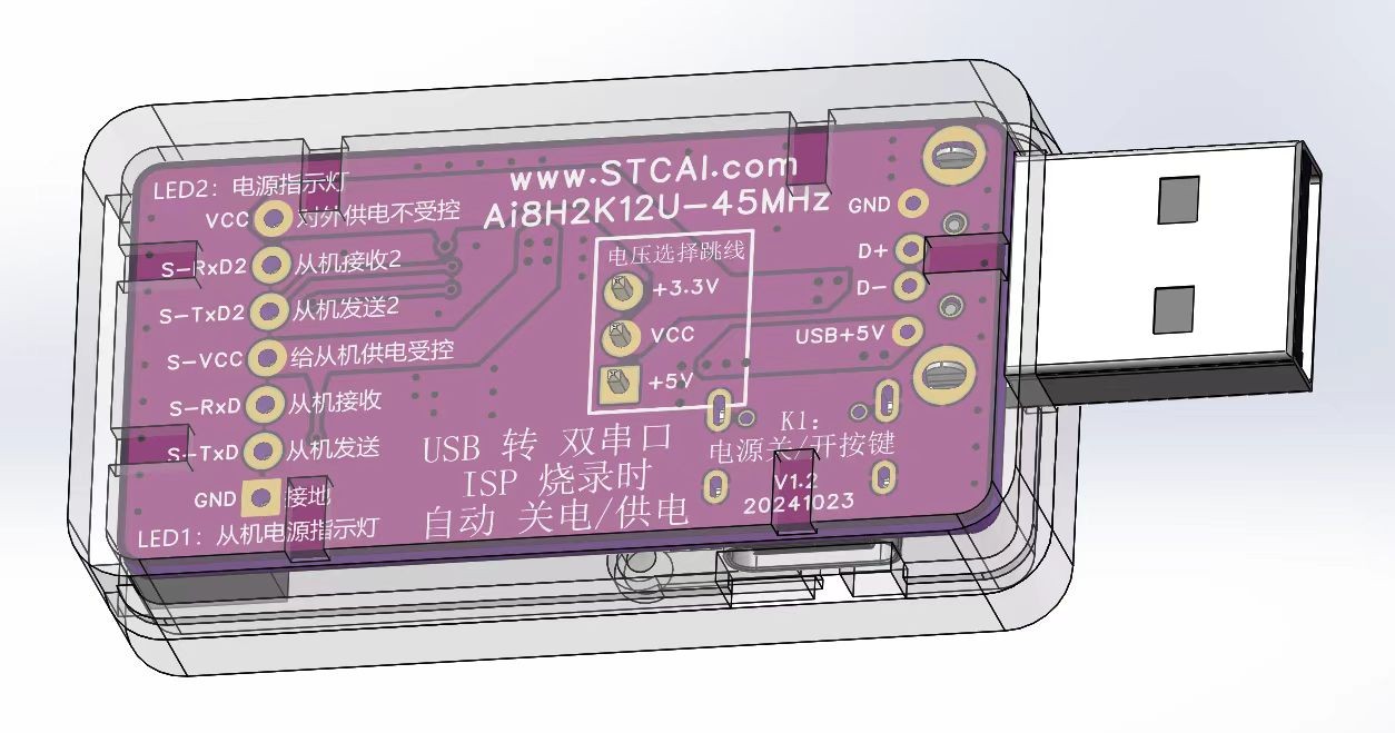

楼主: DebugLab
USB转双串口,芯片RMB1.1,出厂自带USB程序@Ai8H2K12U-45MHz-SOP16, 量产PCB/SCH开源

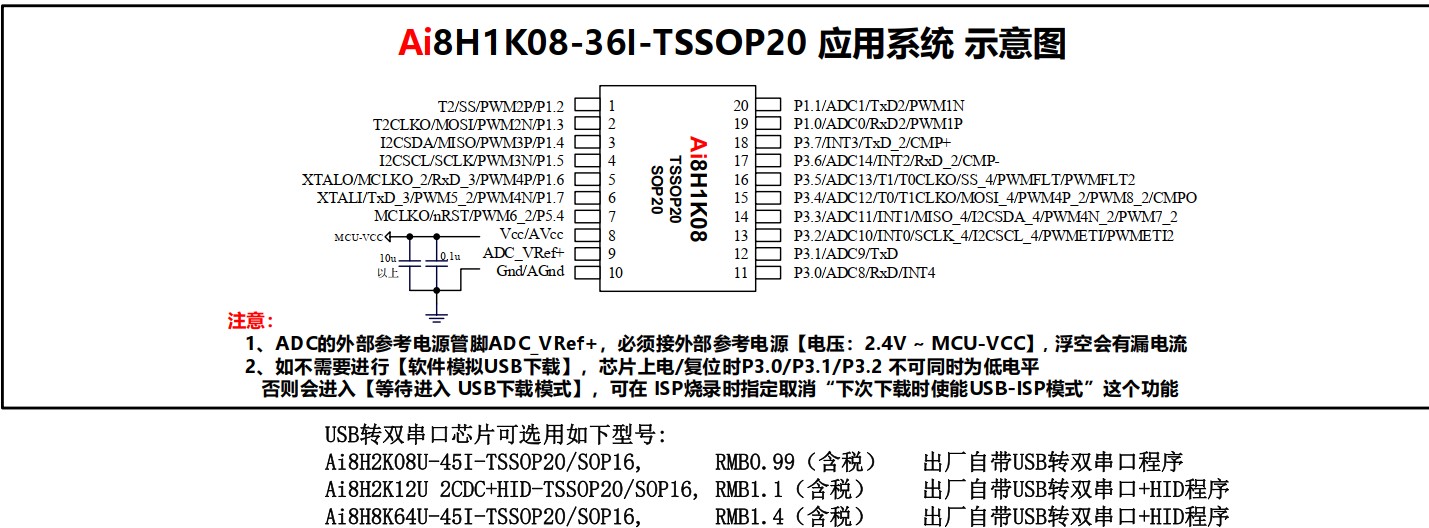

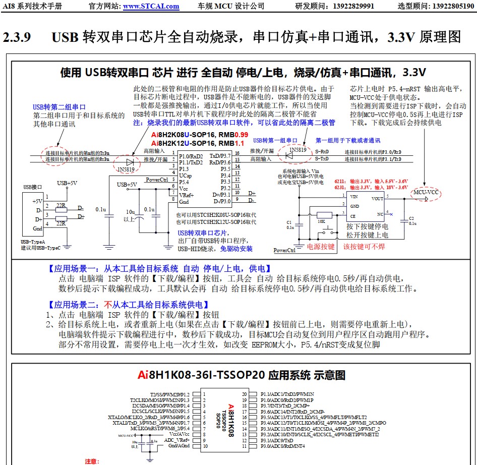

感觉还是双串口比较实用
[attachimg]60824[/attachimg] [attachimg]60825[/attachimg] [attachimg]60826[/attachimg]  详情 回复 发表于 2024-10-22 22:33

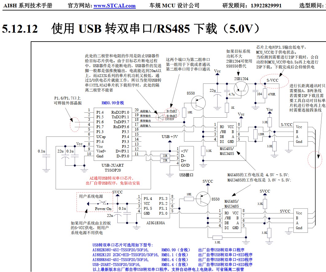

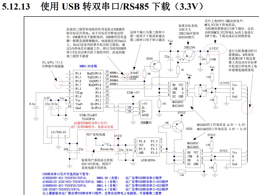

可以整个 USB转485 玩玩了
[attachimg]60822[/attachimg] [attachimg]60823[/attachimg]  详情 回复 发表于 2024-10-22 22:30

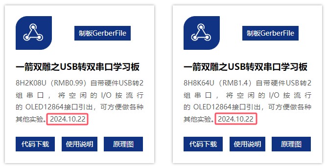

发表于 2024-10-23 23:18:35 | 显示全部楼层
DebugLab 发表于 2024-10-21 13:28
使用最新版V6.94S软件更新固件
按键是按下断电松开上电的
20241022更新版本:
使用一箭双雕硬件测试
按一下电源状态取反一次
正常
(使用AIapp-ISP直接制作的固件预计后面新版会修改
下载链接:
核心功能实验板
8H2K08U(RMB0.99)自带硬件USB转2组串口,将空闲的I/O按流行的 OLED12864接口引出,可方便做各种其他实验。2024.10.22
8H8K64U(RMB1.4)自带硬件USB转2组串口,将空闲的I/O按流行的 OLED12864接口引出,可方便做各种其他实验。2024.10.22

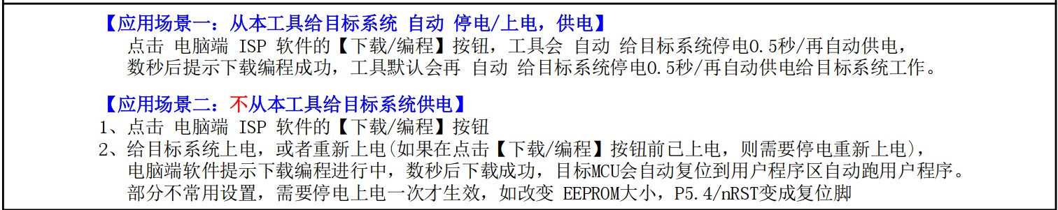

目前如下芯片出厂自带 USB 双串口 程序
已内置如下程序
深圳国芯人工智能有限公司-工具软件 (stcai.com)
但已出厂的程序,用【P3.2按键做的电源开关】是
===【按下停电松开上电
AIapp-ISP-V6.94T开始,可以自己升级选择
翻转模式:
       按一次P3.2按键,给目标系统断电
       再按一次P3.2按键,给目标系统上电
       即:P3.2按键按下一次,
              电源 开/关 的状态取反一次
按断模式:
       下P3.2按键,给目标系统
       松开P3.2按键,给目标系统上电
