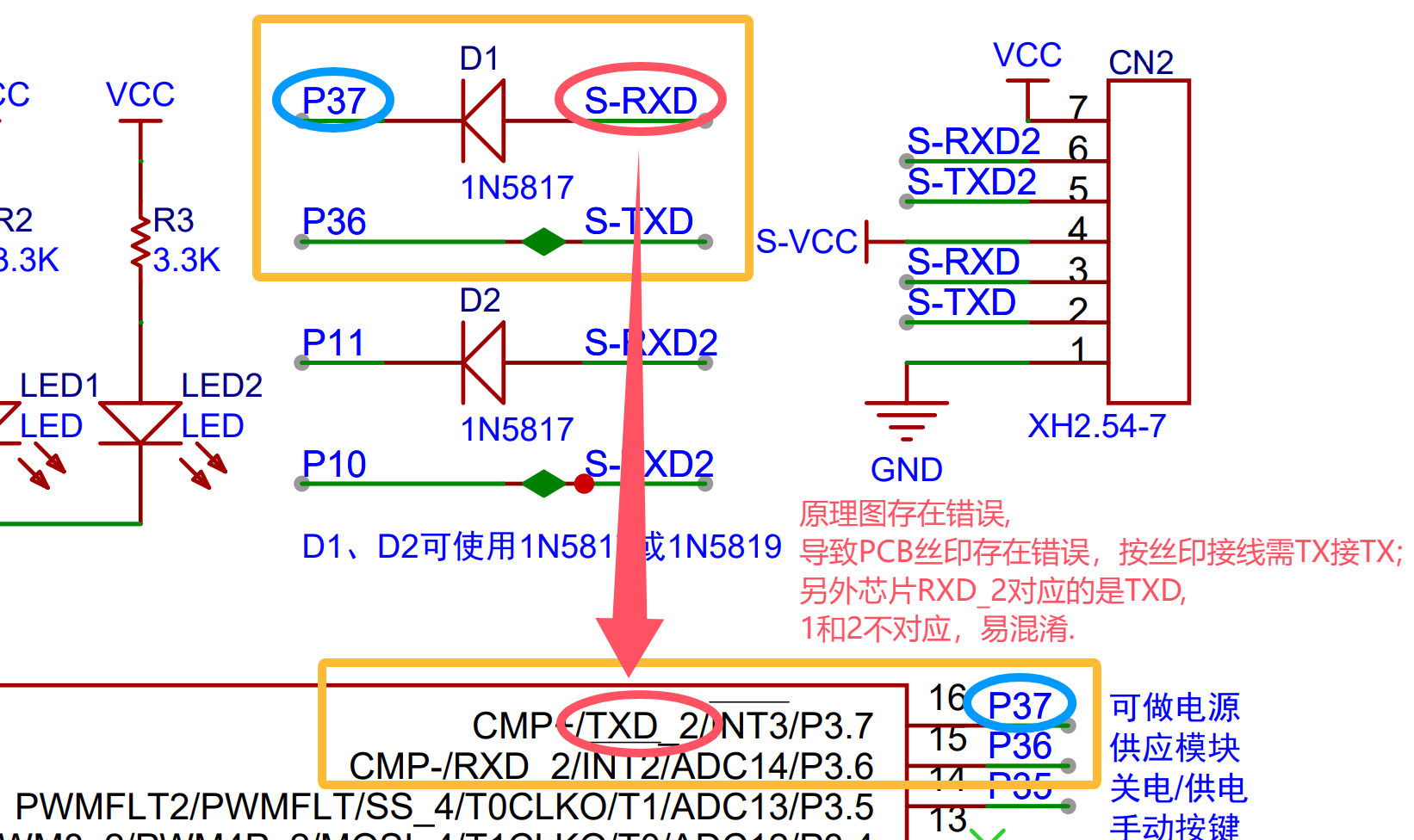

使用这个串口模块,根据丝印接的话要TX接TX,RX接RX
之前按习惯都是按丝印TX接RX,RX接TX来接
要是是故意这 ...

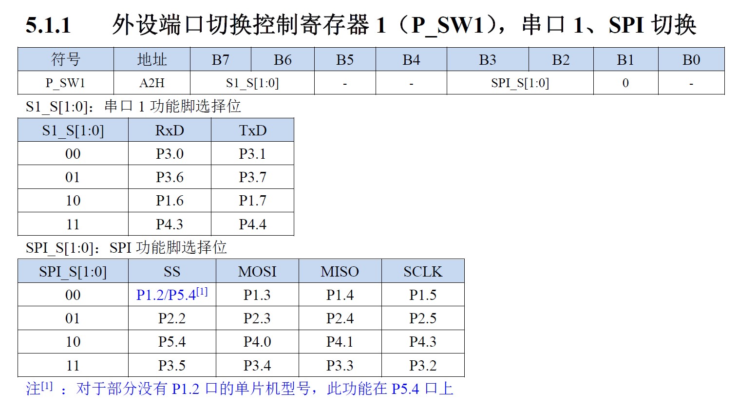

TXD_2是串口1的第2个脚位,串口1可以使用寄存器切换脚位分时复用,不带_2的在P31
S-RXD的S表示从机Slave,接被下载单片机的RXD

原来是这样啊,这下长见识了。自己前面的评论太鲁莽了,谢谢解答!
