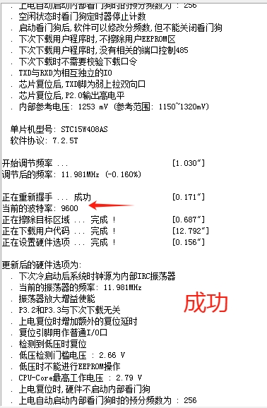

发表于 2025-6-7 16:01:20 | 显示全部楼层
我用这个工具给STC15W408AS不停电下载,最大下载波特率只能到9600,超过9600的话就会下载失败。请问是什么原因?

发表于 2025-6-7 16:18:04 | 显示全部楼层
奥古*** 发表于 2025-6-7 16:01
我用这个工具给STC15W408AS不停电下载,最大下载波特率只能到9600,超过9600的话就会下载失败。请问是什么 ...
补充一下,下载最高波特率是19200
串口连接问题,可能是线过长、P30、P31接了其他电路、串了电阻等问题,具体分析需要示波器测量  详情 回复 发表于 2025-6-7 22:29

 楼主| 发表于 2025-6-7 22:29:50 | 显示全部楼层
奥古*** 发表于 2025-6-7 16:18
补充一下,下载最高波特率是19200

发表于 2025-6-8 07:34:57 | 显示全部楼层
Debu*** 发表于 2025-6-7 22:29
串口连接问题,可能是线过长、P30、P31接了其他电路、串了电阻等问题,具体分析需要示波器测量 ...
线大概1米以内,但是我用CH340线5米左右115200波特率没问题,用一箭双雕也没问题。
