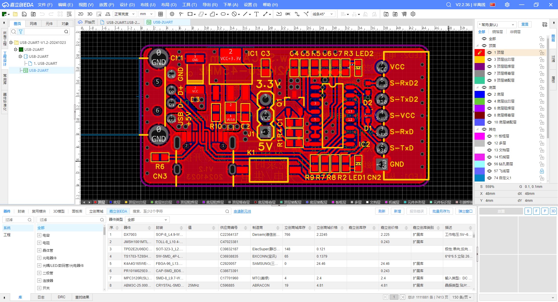

下面开源立创EDA文件,安装立创EDA专业版,双击eprj文件就打开了;
搞好点吗,这个文件打不开! ...
你怎么打不开呢~搞好点搞好点~
