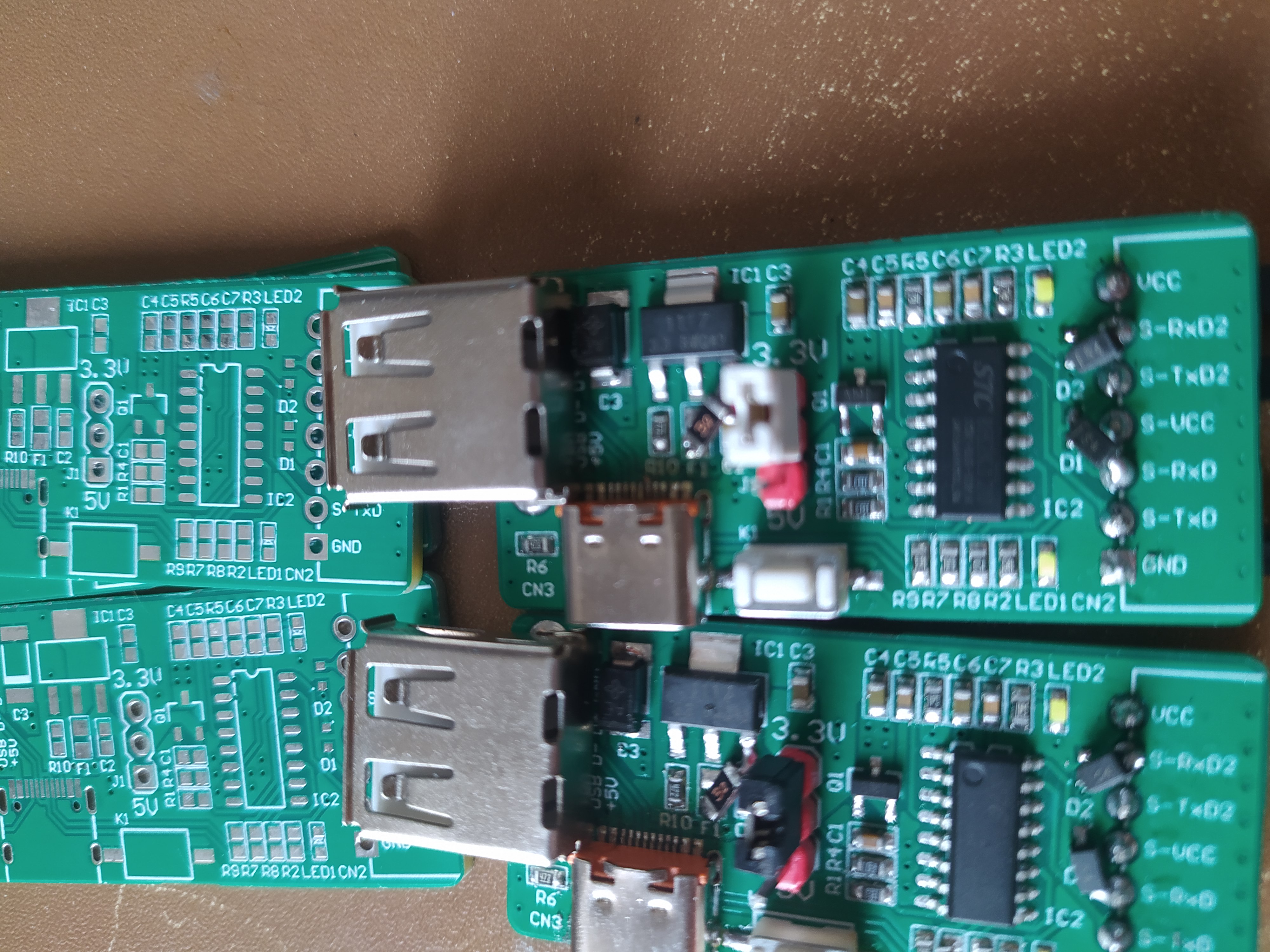

打了板,已有STC8H2K12U 2CDC+HID-SOP16芯片,可以直接用吗.
可以直接用,建议到手用最新版ISP软件更新一下固件,同时可设置IO模式  详情 回复 发表于 2025-3-28 11:04

发表于 2025-3-28 10:41:57 | 显示全部楼层
看贴不仔细,是支持的.

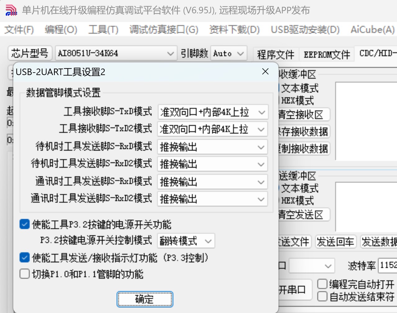

 楼主| 发表于 2025-3-28 11:04:56 | 显示全部楼层

做板时候SSOP的第19,20脚反了。乌龙了,只能割线处理。虽然说明说可以对调,但是只有十个板,还是割线,后面改正确电路就行。不知道看哪里的参考而错了。下次不会了。STC的还是挺好用的,但是和CH340相比,如果USB没有插,会反向灌电给USB使USB拉低MCU的串口输入无法通讯,CH340的则不会,是说直接连或者加二极管时,如果用三极管则可以比较彻底避免这个问题。如果STC的USB通讯芯片也能参考到CH340N的设计就更好了。

原来STC_ISP制作和升级可以很好用,包括交换引脚,
这些我其他几个板不需要割线了。
以后买到加入引脚交换的也可以升级就可以用了。

发表于 2025-3-30 11:14:34 | 显示全部楼层
兑换了2个,比第一版小巧,不错的工具

发表于 2025-3-30 14:37:45 | 显示全部楼层
不过也发现一个问题,经常会自动跳到USB-WRITE模式,并没有在插入USB接口时按压K1,电路设计应该有个上拉更可靠一点。

打板自制了.挺好用的.
1.吐槽一下,板上端子丝印TXD,RXD搞反了.如RXD接管脚P3.7(TXD).
2.芯片自带固件有BUG,必须升级才能用.
