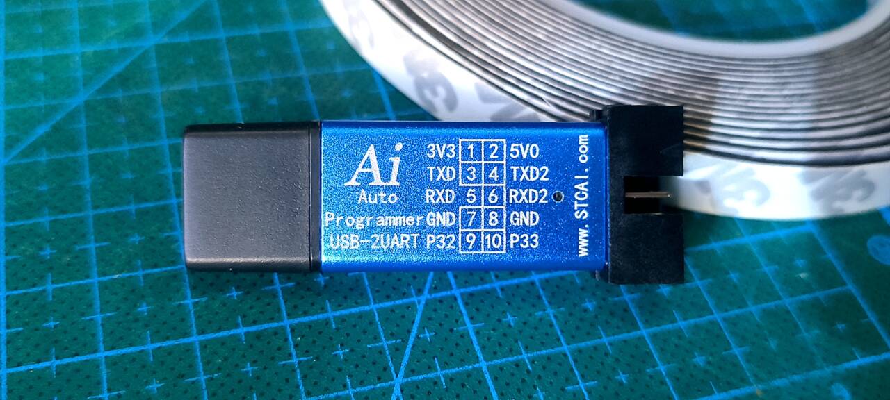

 楼主| 发表于 2024-11-10 13:12:16 | 显示全部楼层
EVA单面胶到了,组装一个

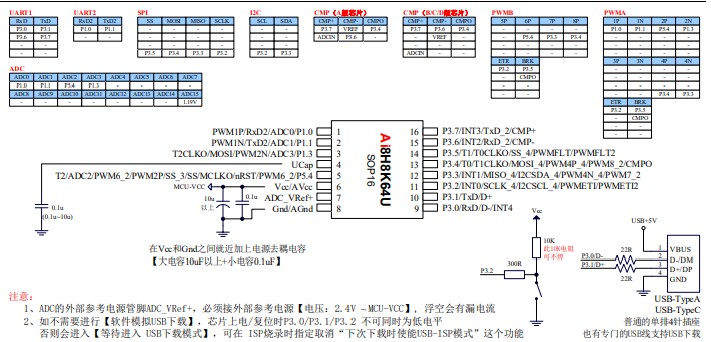

发表于 2024-11-10 14:03:54 | 显示全部楼层
开源金属外壳 !
通用【USB转双串口,自动停电/上电】@Ai8H2K12U
是下面 第一张5V原理图和第二张3.3V原理图的融合了
https://www.stcaimcu.com/data/download/Datasheet/AI8.pdf

 楼主| 发表于 2024-11-10 14:21:06 | 显示全部楼层
第一批18个纯手工制作
