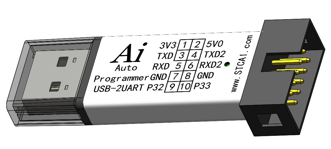

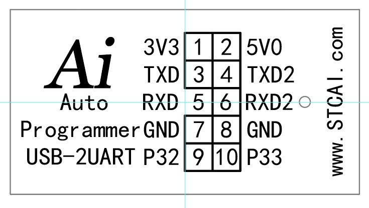

 楼主| 发表于 2024-10-23 23:40:24 | 显示全部楼层
外壳激光雕刻图形
请大家提建议

发表于 2024-10-24 07:53:03 | 显示全部楼层
2号引脚不是5V?

 楼主| 发表于 2024-10-24 12:49:13 | 显示全部楼层
jw*** 发表于 2024-10-24 07:53
2号引脚不是5V?
是,5V0就是5.0V的意思

 楼主| 发表于 2024-10-24 13:16:25 | 显示全部楼层
P32、P33:
1:防止意外勾选这个后无法下载,意外勾选后,插跳线帽可下载
2:作为USB转I2C用,使用硬件I2C
3:软件编程作为RTS、DTR使用
