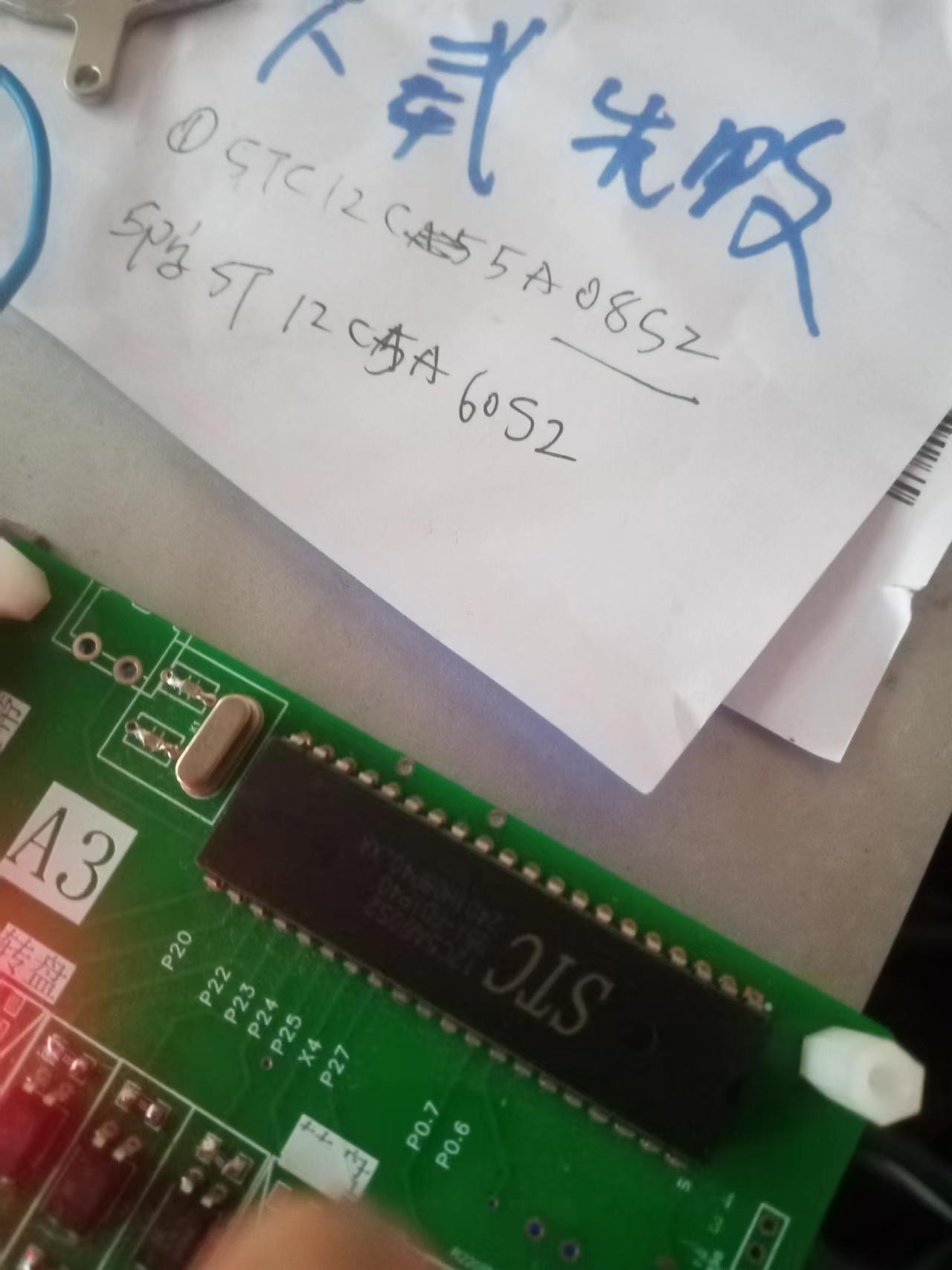

今天发现了一个有意思的现象
12C5A60S2 下载失败
在AI-ISP软件 上点检测MCu选项
识别为12C5A08S2
从新写入12C5A60S软件,下载成功
测试所有功能正常

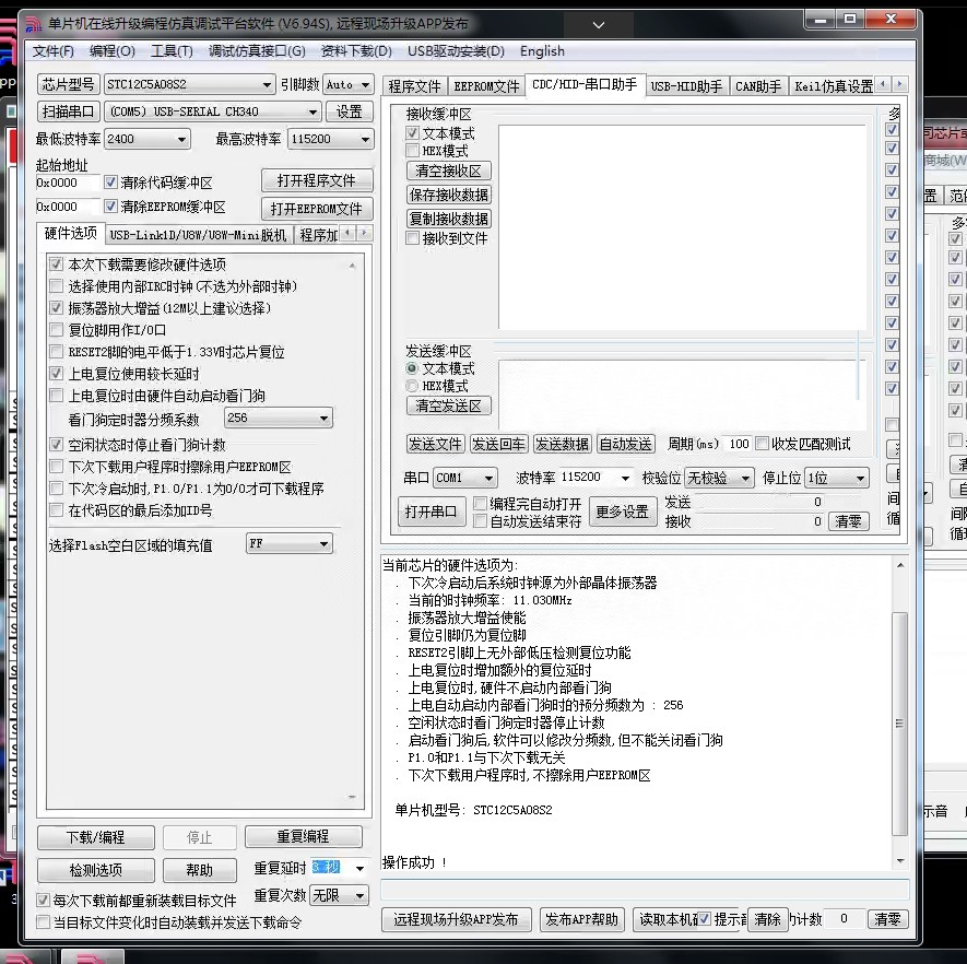

正在检测目标单片机 ...
  单片机型号: STC12C5A08S2
  软件协议: 7.1.4I
当前芯片的硬件选项为:
  . 下次冷启动后系统时钟源为外部晶体振荡器
  . 当前的时钟频率: 11.030MHz
  . 振荡器放大增益使能
  . 复位引脚仍为复位脚
  . RESET2引脚上无外部低压检测复位功能
  . 上电复位时增加额外的复位延时
  . 上电复位时,硬件不启动内部看门狗
  . 上电自动启动内部看门狗时的预分频数为 : 256
  . 空闲状态时看门狗定时器停止计数
  . 启动看门狗后,软件可以修改分频数,但不能关闭看门狗
  . P1.0和P1.1与下次下载无关
  . 下次下载用户程序时,不擦除用户EEPROM区
  单片机型号: STC12C5A08S2
  软件协议: 7.1.4I
正在重新握手 ... 成功                        [0.577"]
当前的波特率: 115200
正在擦除目标区域 ... 完成 !                [0.515"]
正在下载用户代码 ... 完成 !                [0.249"]
正在设置硬件选项 ... 完成 !                [0.031"]
更新后的硬件选项为:
  . 振荡器放大增益使能
  . 复位引脚仍为复位脚
  . 上电复位时增加额外的复位延时
  . 上电复位时,硬件不启动内部看门狗
  . 空闲状态时看门狗定时器停止计数
  . P1.0和P1.1与下次下载无关
芯片出厂序列号 : D16401F49FD3EA
  单片机型号: STC12C5A08S2
  软件协议: 7.1.4I
操作成功 !(2024-10-17 11:59:19)
顺便问一个问题,如何防止别人复制单片机功能

麻烦用最新的ISP软件下载或者检测MCU选项,并提供界面截图

下载了最新的检测软件,还是一样的检测结果

有没有可能就是08s2的,字是被打磨过的

楼主朋友有可能购买的是市场上打错字的芯片
