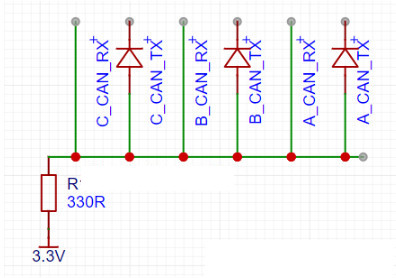

CAN收发器不同于UART转RS232或者RS485那种纯物理的电平转换芯片,其实更像一个PHY,所以收发器是必须要有的。
由于CAN需要监停自身发送是数据实现仲裁,因此也有些野路子方法,输出分别通过OC门(如74LVC1G07)连到输入,输入线加一个上拉电阻。为了节约成本,也可以使用二极管加上拉电阻搭或门的方式实现。
