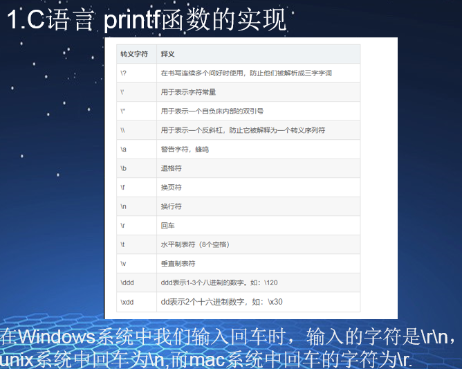

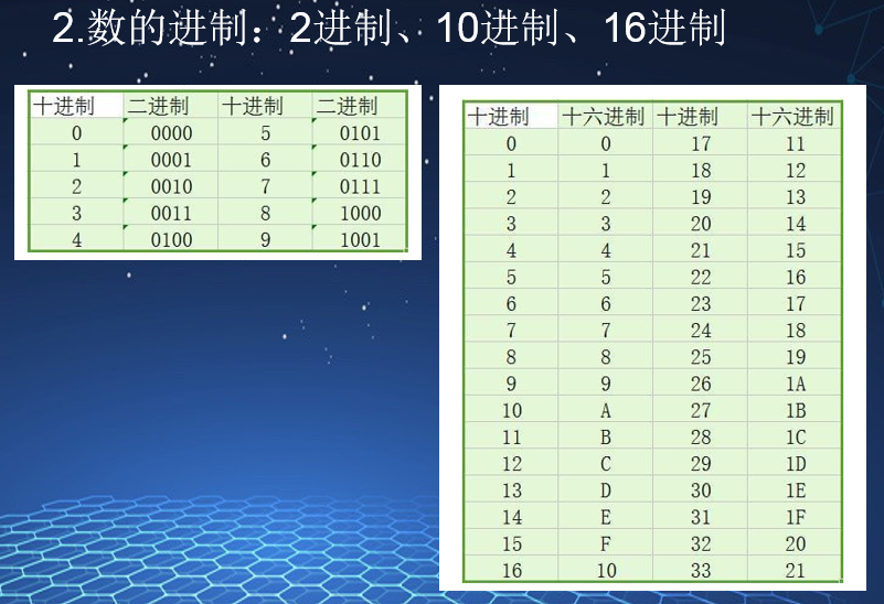

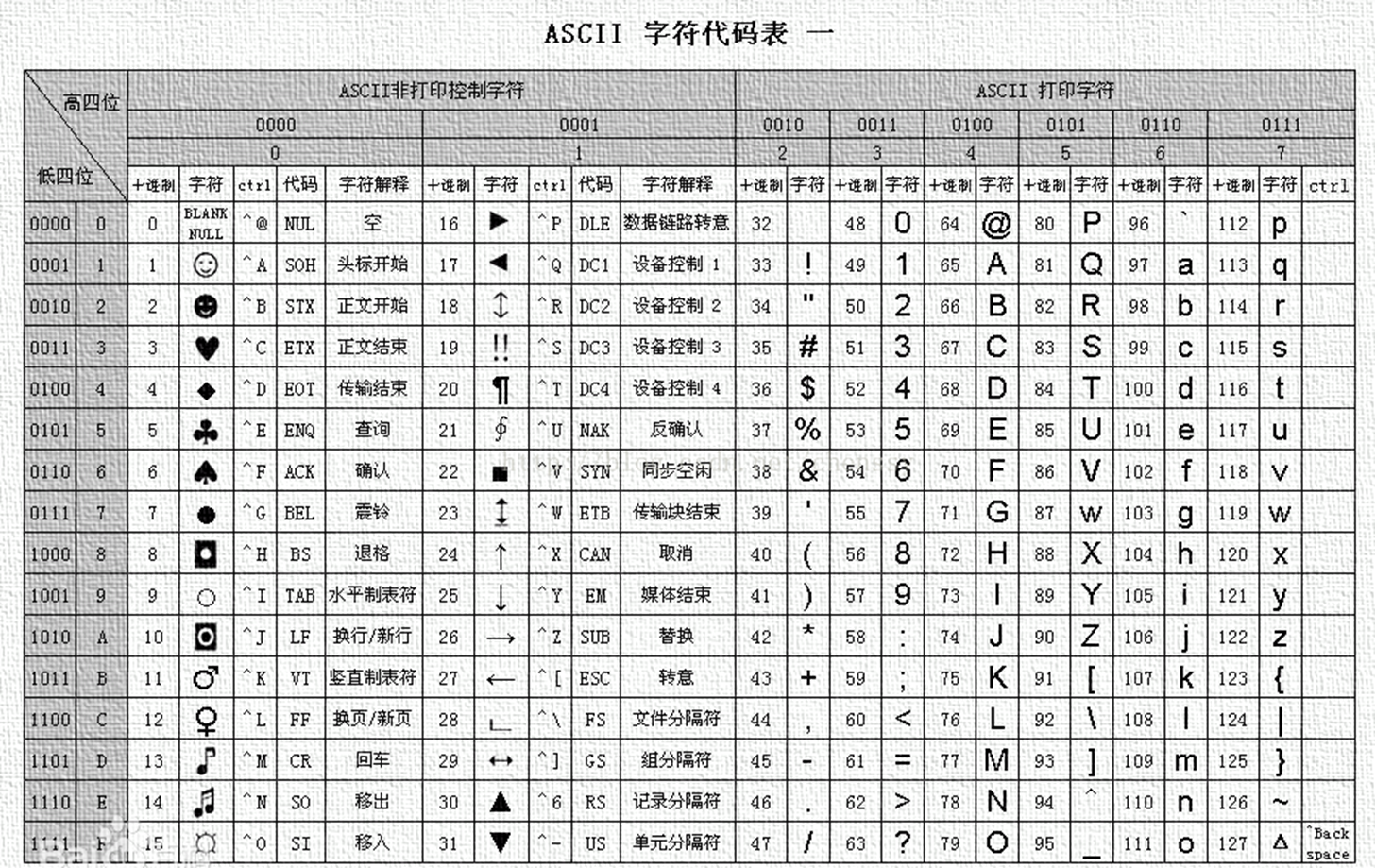

打卡第五章:C语言运算符和进制数入门
简单的printf输出语句,加上USB串口设置后,就可以输出的串口了
printf的输出格式参数
输出ASCII代码表
接着介绍了进制之间的转化

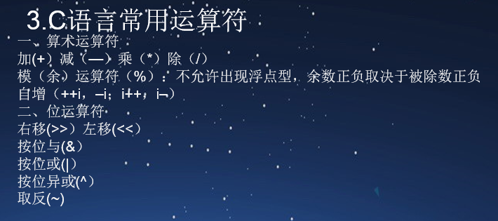

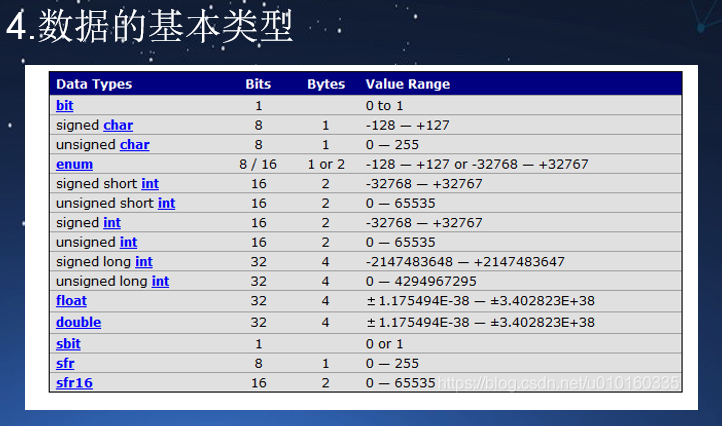

C语言的运算符
数据的基本类型
多加练习

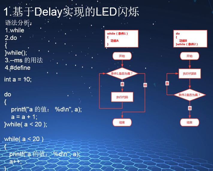

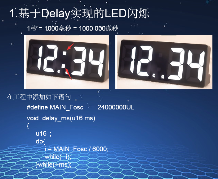

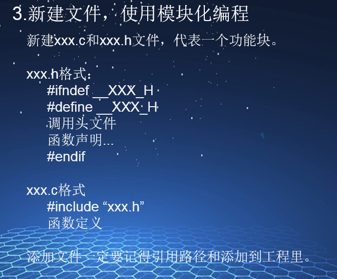

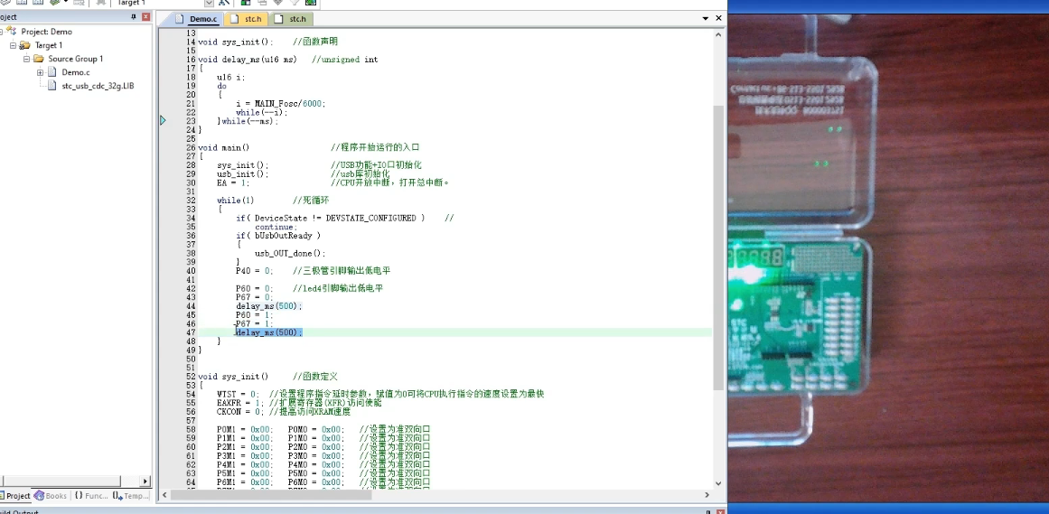

打卡第六集:LED闪烁和花式点灯
延时毫秒函数
DO WHILE循环语句
点亮500MS,熄灭500MS
#define 定义
函数构造
模块化编程的基本思路

头文件编写
#ifndef __MATH_H //if no define
#define __MATH_H
#include "COMM/stc.h" //调用头文件
#include "COMM/usb.h"
#define MAIN_Fosc 24000000UL //定义一个IRC系统时钟
int Add( int parm1,int parm2 ); //加法
int Sub( int parm1,int parm2 ); //减法
int Mul( int parm1,int parm2 ); //乘法
void SOS_Led(void);
void delay_ms(u16 ms); //unsigned int
#endif

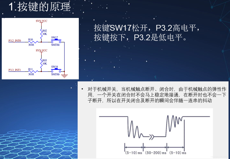

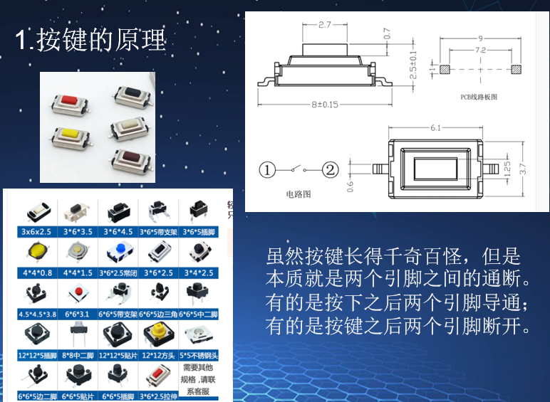

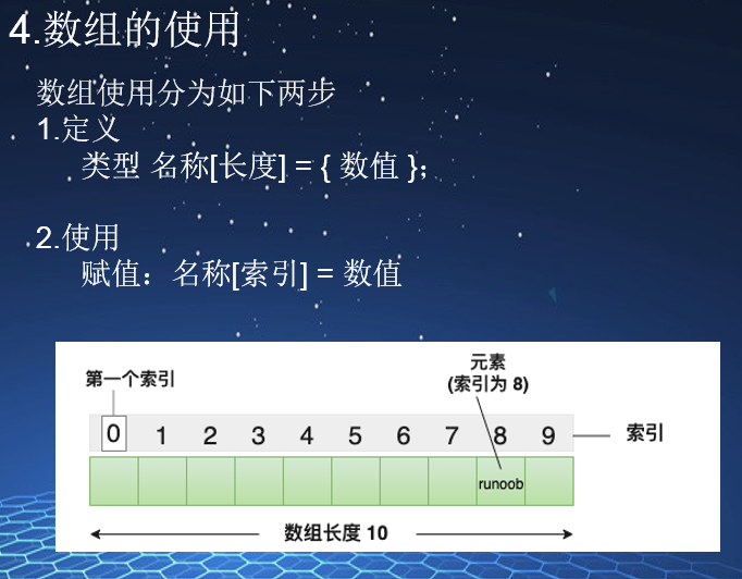

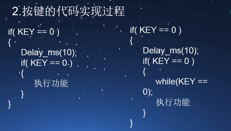

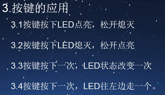

打卡第七章:按键点灯
介绍按键类型
按键电原理
按键消抖程序
数组使用
  • 打卡总天数:245
  • 最近打卡:2025-10-17 09:20:54
201
1327
1327
发表于 2024-12-22 16:45:50 | 显示全部楼层
//------------------------------------------------按下点亮,松开熄灭 ------------------------------------------------
// if( KEY1 == 0 ) //判断按键有没有按下
// delay_ms(10);
// if( KEY1 == 0 )
// printf("按键P32已经按下\r\n");
// P60 = 0; //LED0点亮
// else //如果没有按下
// P60 = 1; //LED0熄灭
//------------------------------------------------按下熄灭,松开点亮 ------------------------------------------------
// if( KEY2 == 0 ) //判断按键有没有按下
// delay_ms(10);
// if( KEY2 == 0 )
// printf("按键P33已经按下\r\n");
// P67 = 1; //LED熄灭
// else
// P67 = 0; //LED点亮
//------------------------------------------------按下一次,状态取反 ------------------------------------------------
// delay_ms(10);
// if( KEY2 == 0 ) //按键确实按下了
// while(KEY2 == 0) //如果按键一直是按下的,一直执行while
// printf("按键P33已经按下,led取反一次\r\n");
// P67 = !P67; //LED熄灭
//------------------------------------------------按下一次,灯网左边移动一个单位 ------------------------------------------------
// delay_ms(10);
// printf("按键P33已经按下,led左移一个\r\n");
// LED_Data = ( (LED_Data<<1) +1 ); //本来是直接输出P6,先计算,后输出
// if( LED_Data == 0XFF )
// LED_Data = 0xFE;
// P6 = LED_Data;
// while(KEY2 == 0); //如果按键一直是按下的,一直执行while
